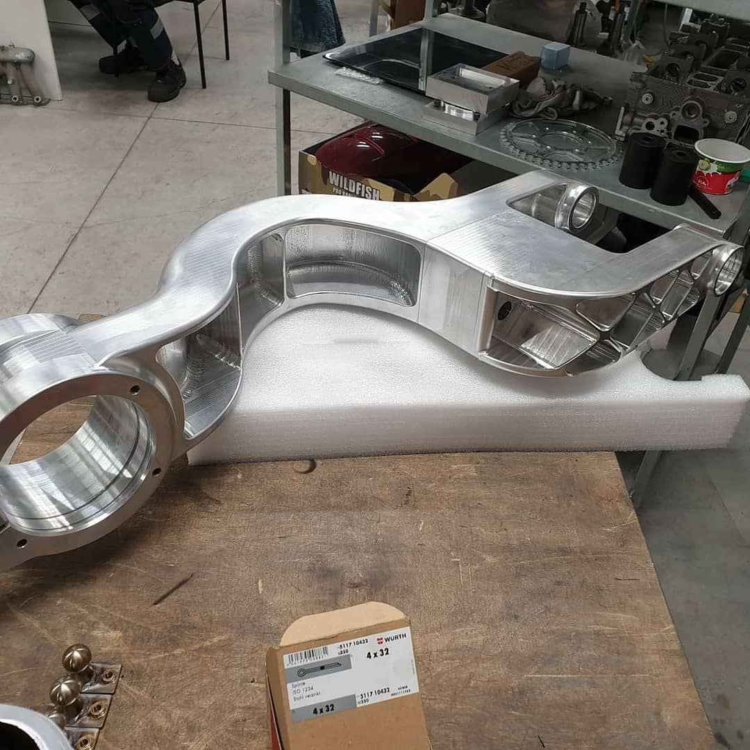

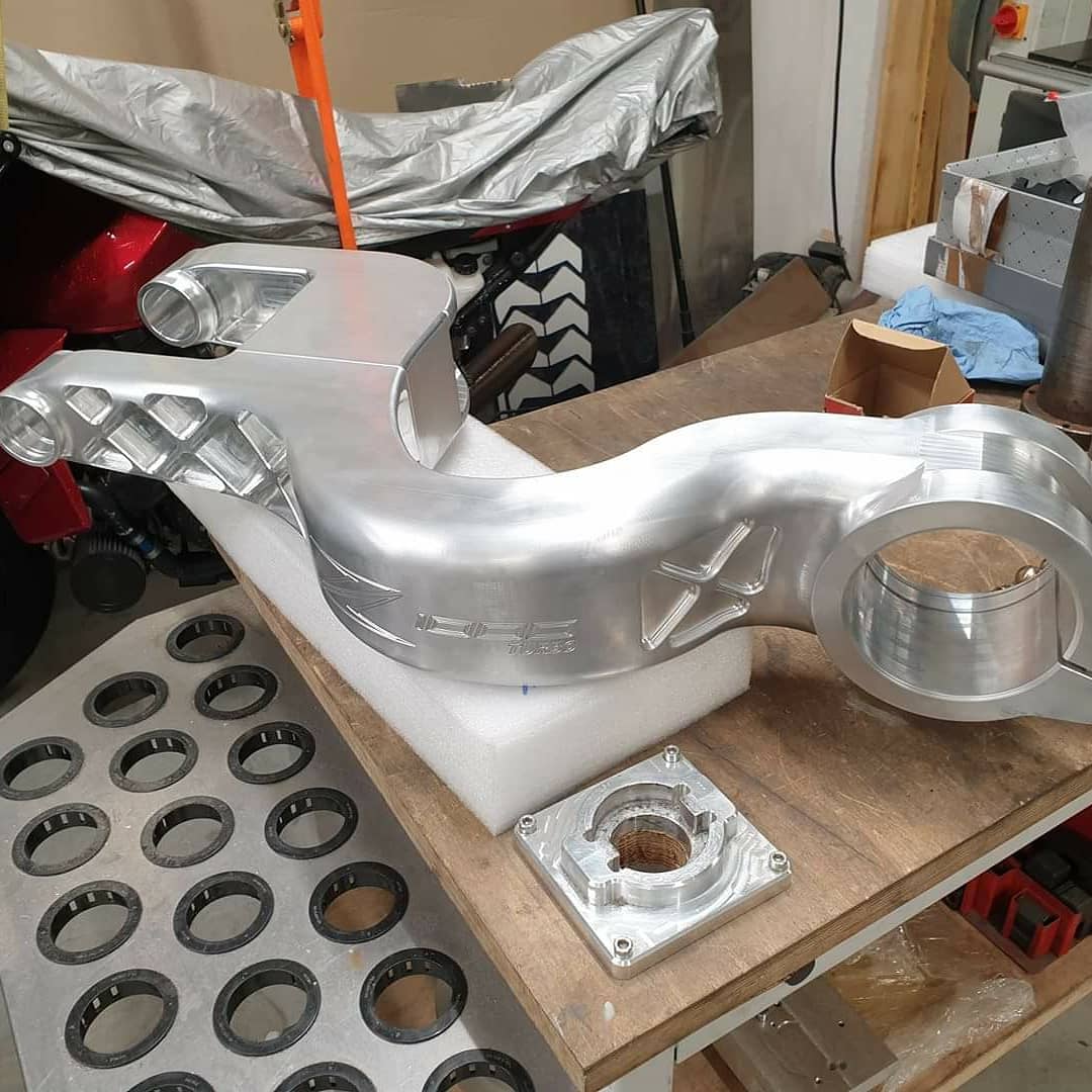

Kiige valmis. Kaaluks tuli 13,2kg, kuna tugevus arvutuste põhjal sai võetud suht max nm mida see mootor suudaks toota, ehk sinna 300nm kanti. Torukiige oli sellest kõvasti raskem näiteks.

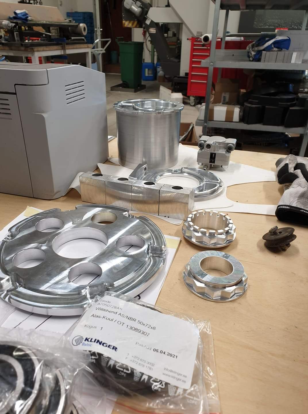

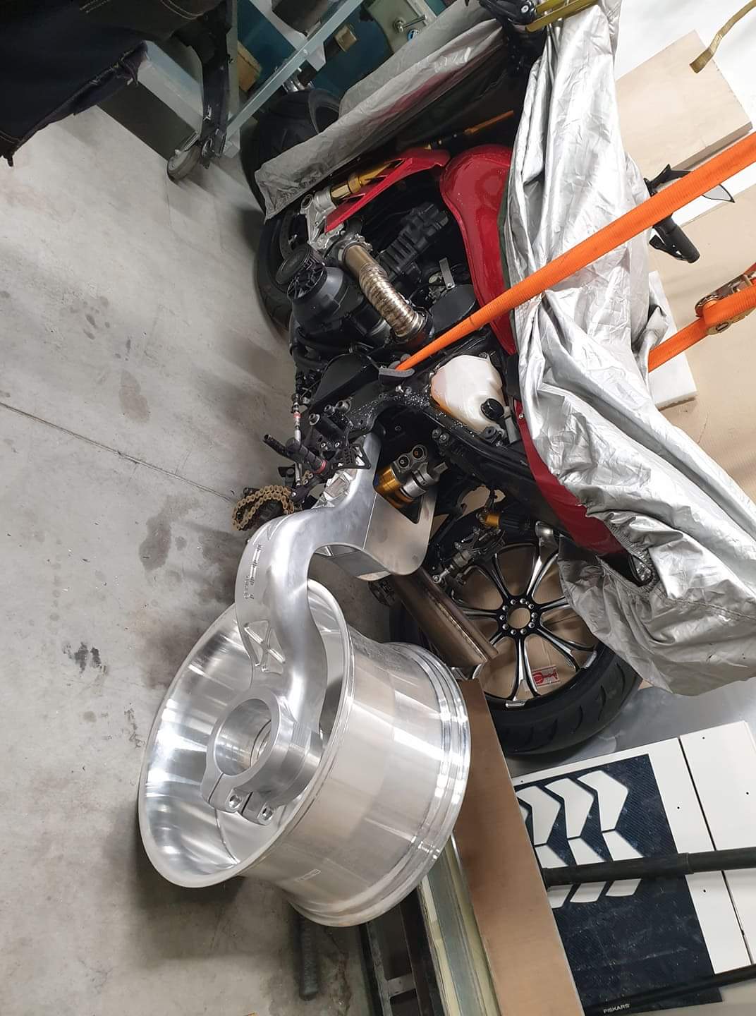

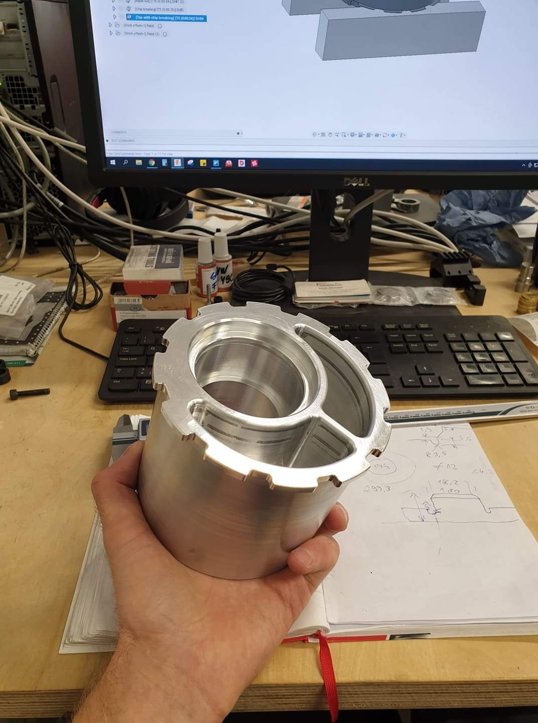

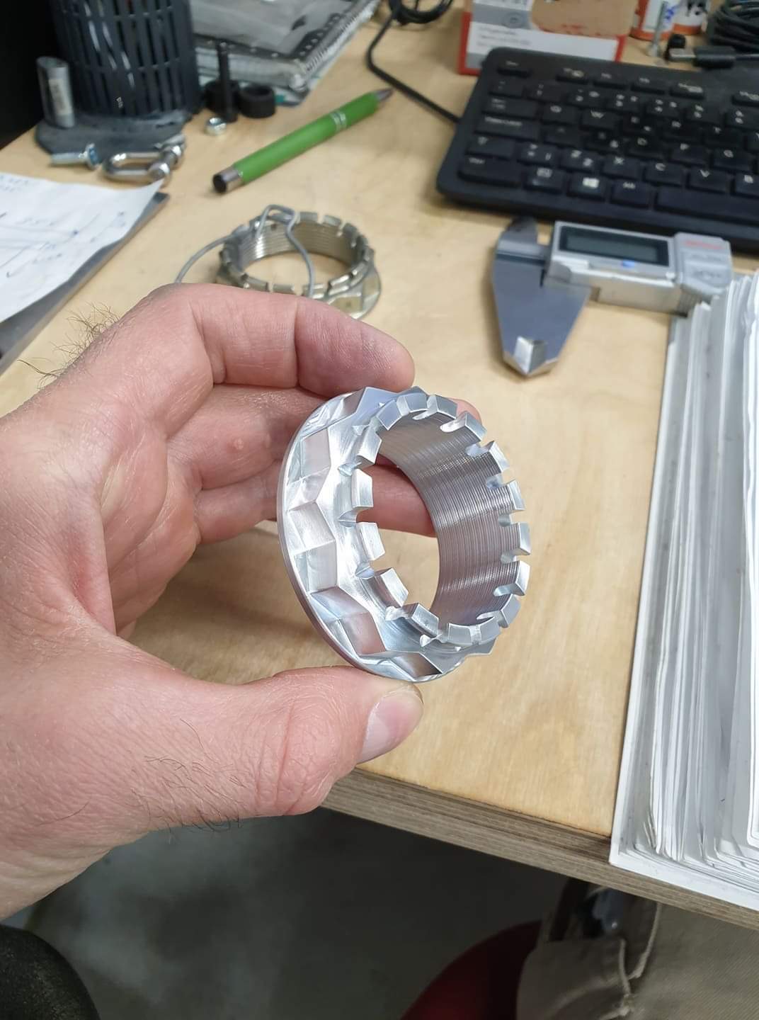

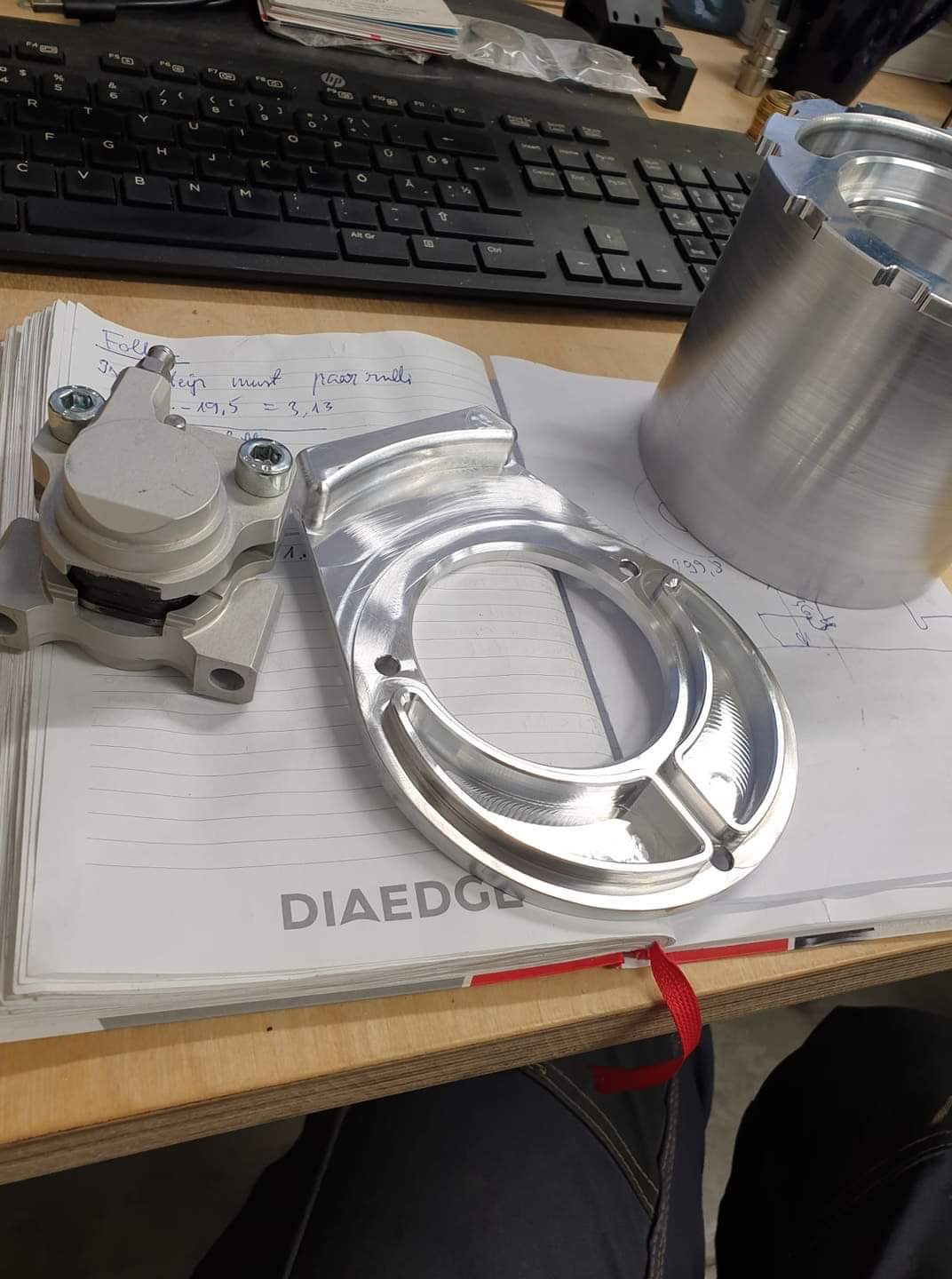

Midagi vaikselt valmib.
Postitusi: 1459
Tänanud: 298 korda
Billet erotics :)
Kas pidurisadul on ise tehtud?
Tõsiselt haigelt nummid tükid :D
Mitu aega umbes arvuti taga veedetud on modelleerimisega?

Pidurisadul on ISR toodang, peaks olema üks kergemaid tagumisi sadulaid, mis osta võimalik. Eks näha ole, milline see pidurdusjõud saab olema. Tunde seal ei loe vist keegi enam, kokku sai lepitud paketi hind kogu kiige-velje teemale. :) Järgmiseks tuleb siis velg ära teha, ning kõik anoodi. Kiige sai lastud värvida Ingo juures, kuna selline vann kuhu see kolakas oleks mahtund eksisteeris aind Võrus.
