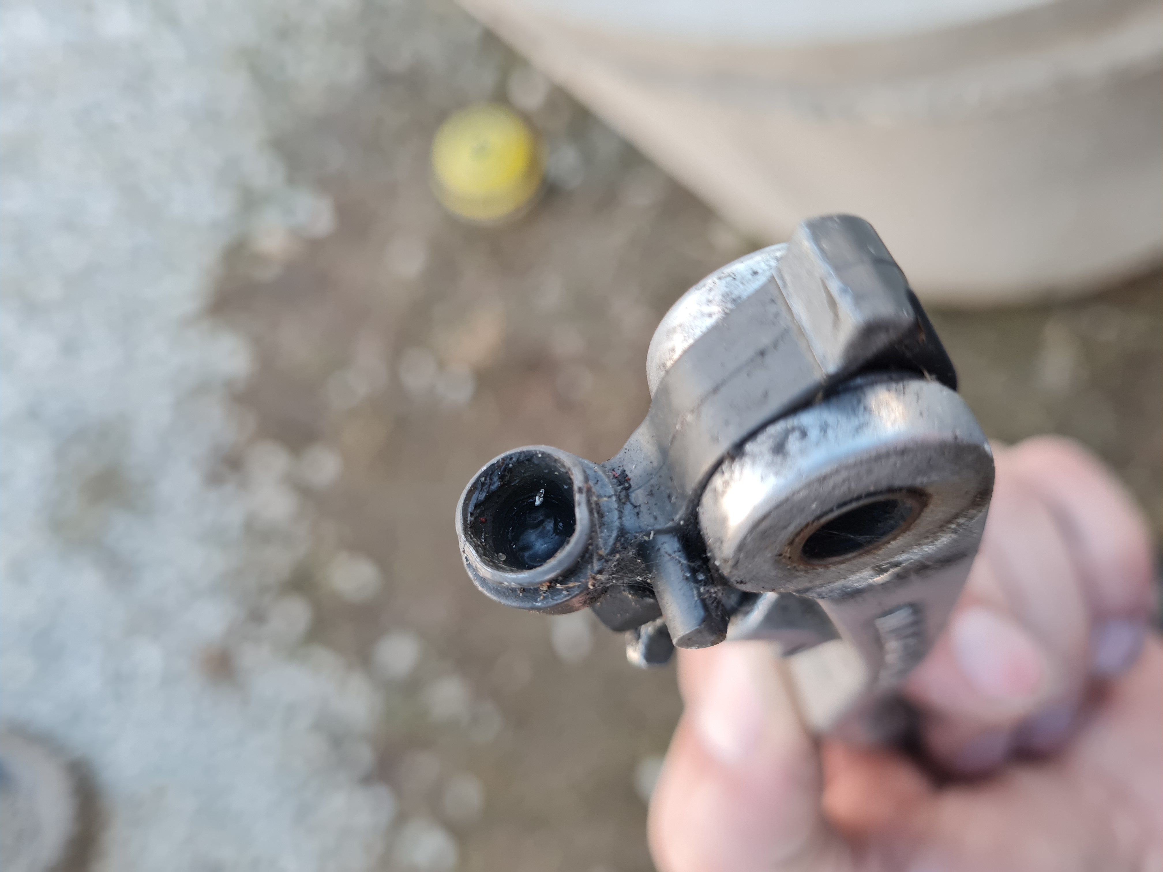

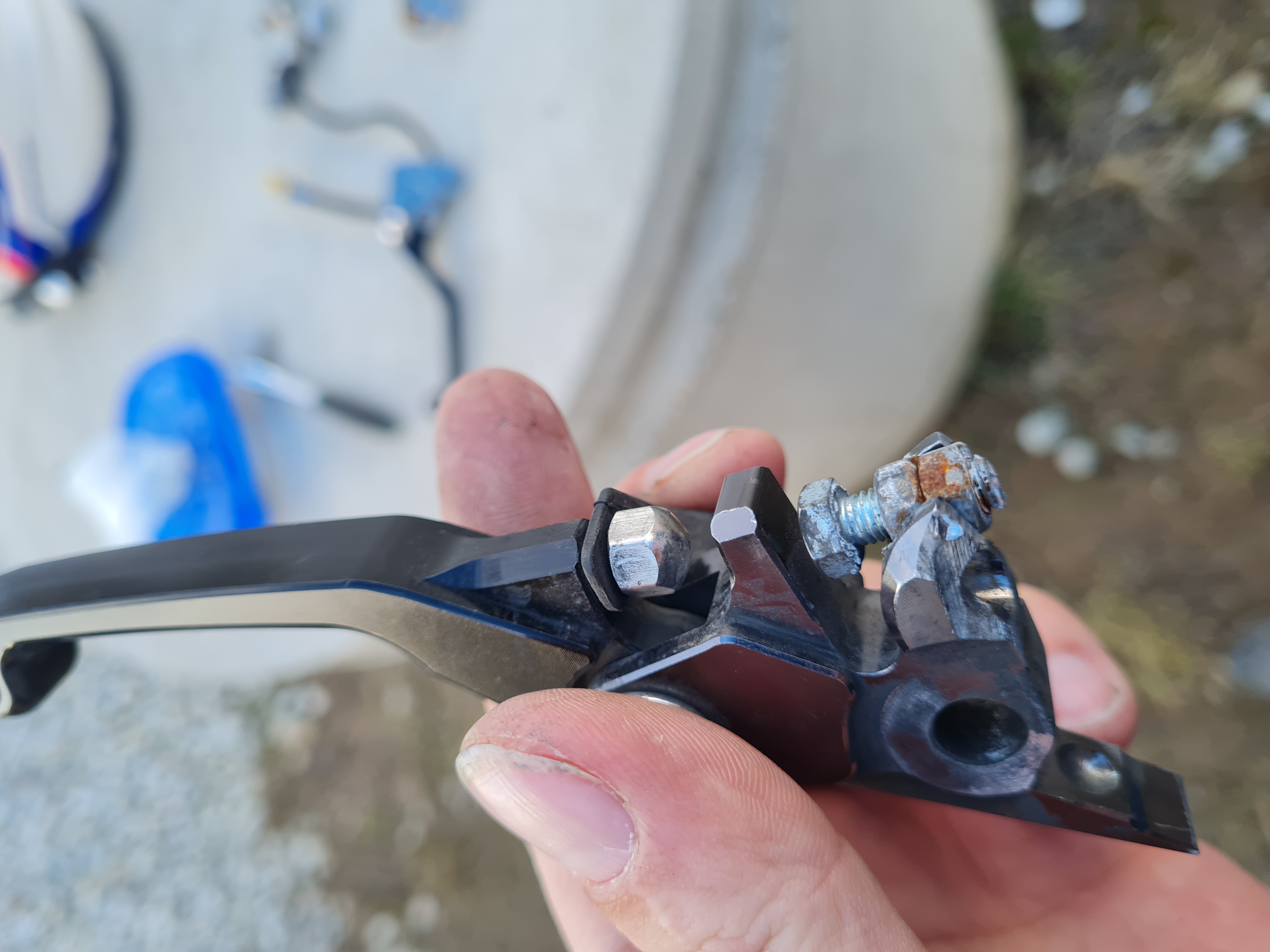

Kodu juures mullavallil masinaga tutvust tehes kadusid ühtäkki ära esipidurid. Heeblit katva kummiluti alt leidsin sellise tuuningu
Topeltmutritega poldike irdus "aiste" vahelt ja midagi ei survestanud enam piduri töösilindrit.
Asendasin selle ühe teise kaasa antud heebliga mis töllerdab küll 4-5cm aga vähemalt saab kindel olla, et kui kätte saad siis ka pidurdab.
Magura heebel oli ka nö varuosade kastis. Kontaktpind veidi muljuda saanud, vb sellepärast välja praagitud.
Soov oleks leida konkreetsed lühikesed heeblid (käekaitsmetega ei istu pikad) mis oleksid konkreetsemad (ei töllerdaks igasse suunda). Piduri oma sooviks sellist mis oleks võimeline ka pidurilülitit juhtima. Analoogset nagu VStromil

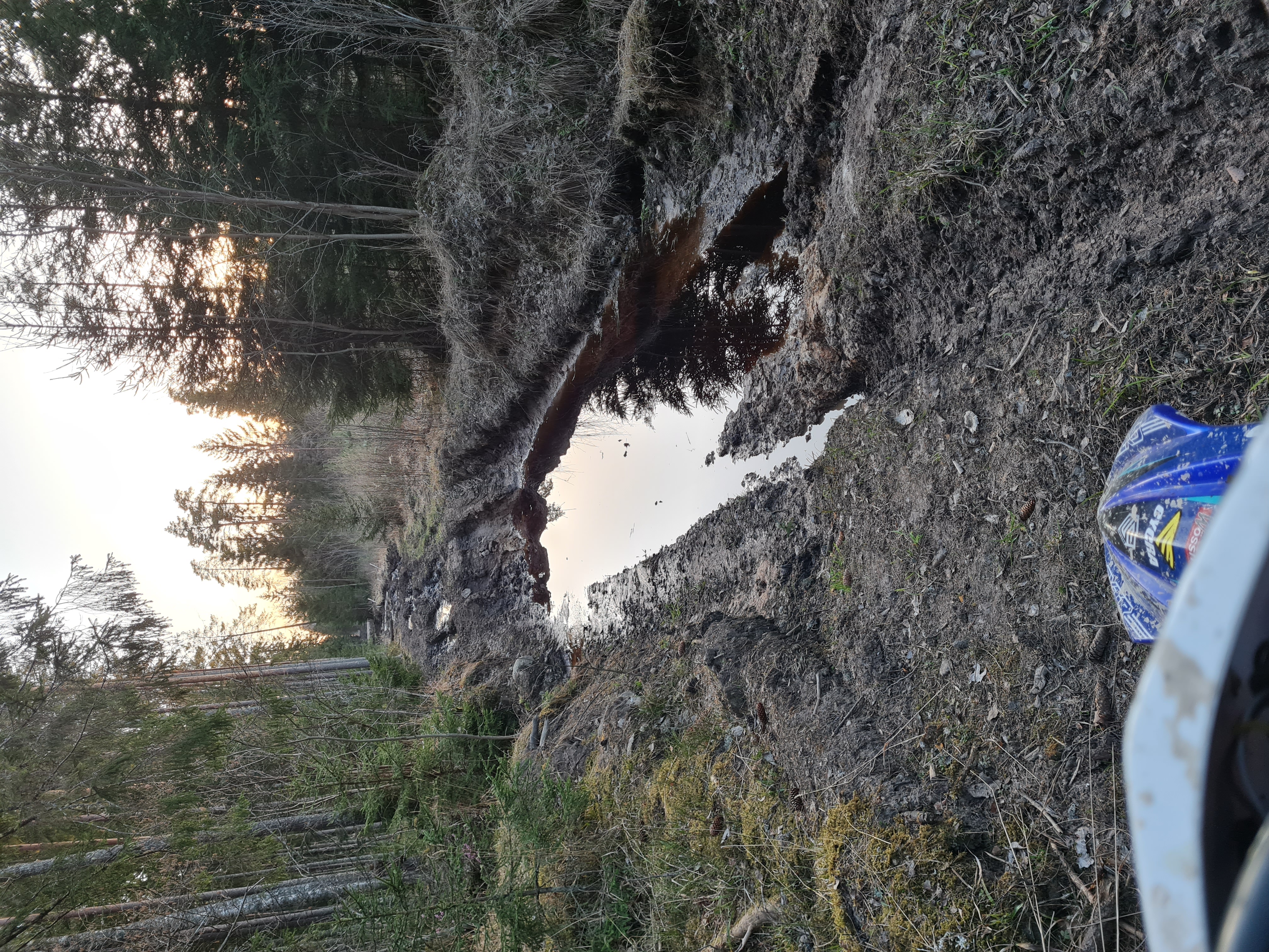

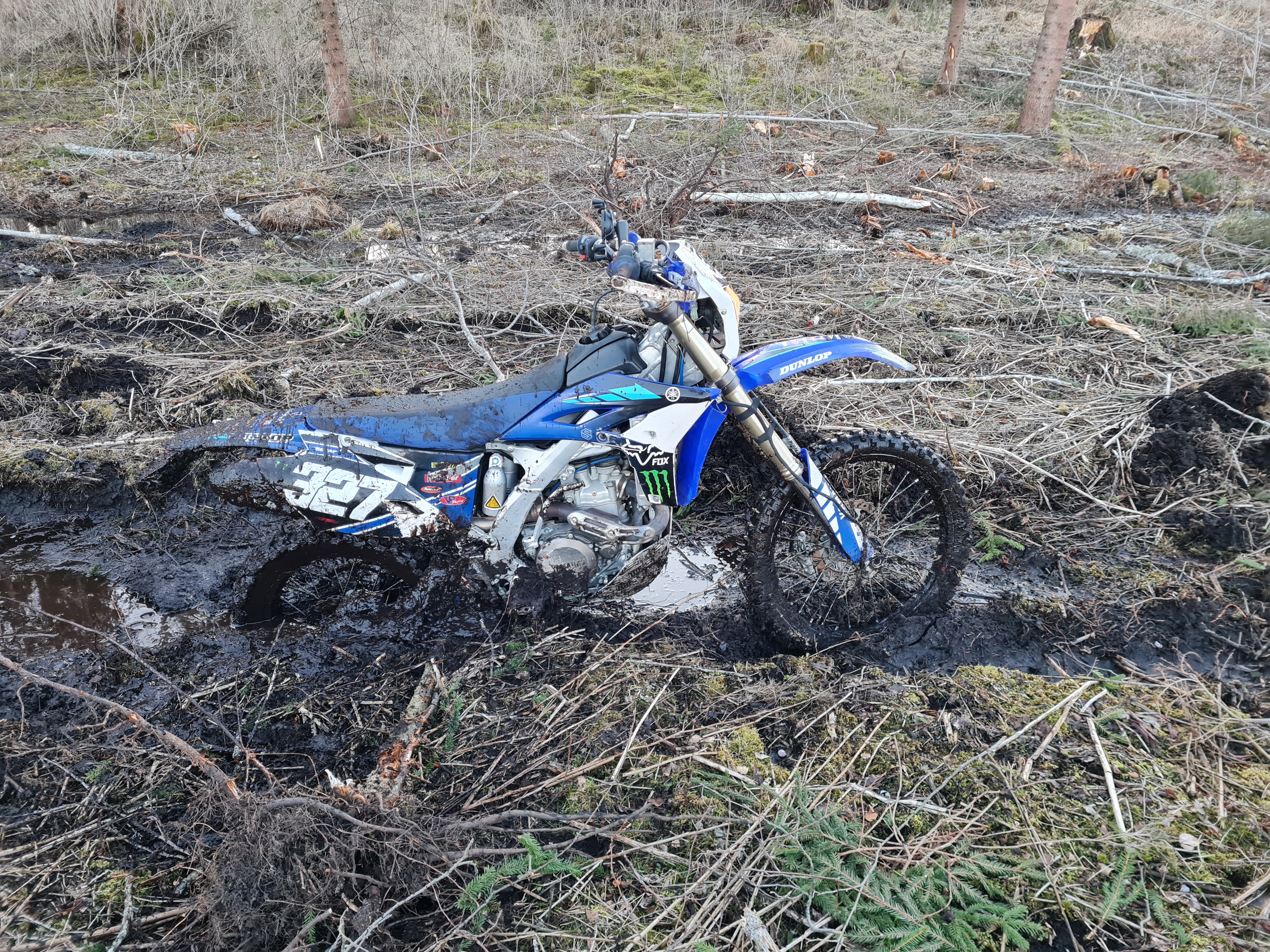

Olen nüüd paaril õhtul sellega veidi üle 130km mööda kruusa ja metsateid sõitnud. Päris mõnus pill.

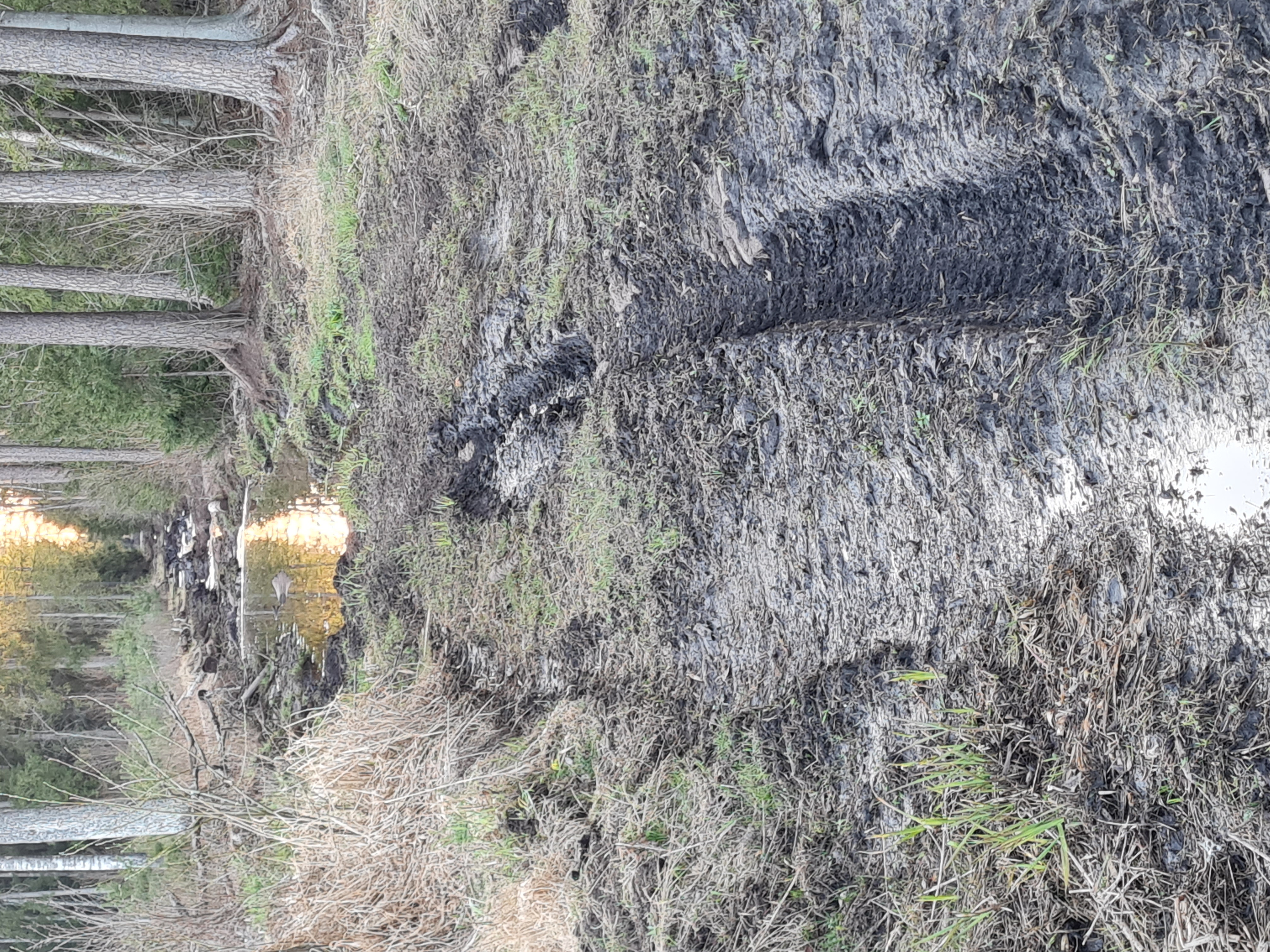

Esimesel avastusretkel muutusid kruusateed metsateedeks, metsateed mitte teedeks ja lõpetasin kogemata ühes orus põlvini turbamudas.
Üle poole tunni läks paarisaja meetrise lõigu läbimiseks. Ei oska tunda mõnu mudas puurimisest ja pigem väldiksin sellised lõike aga oluliselt lihtsma on seda masinat ikkagi välja sikutada kui Strom'i.
Mudas ukerdades tundsin puudust ratta tagaosas olevast pidepunktist kust masinat välja sikutada - sabaplasti all raami ei ole. Selle parandamiseks lisasin väikse jupi koormarihma sadula poltide vahele aga esimese katsega sai teine liialt lühike. Järgmise teen pikema.

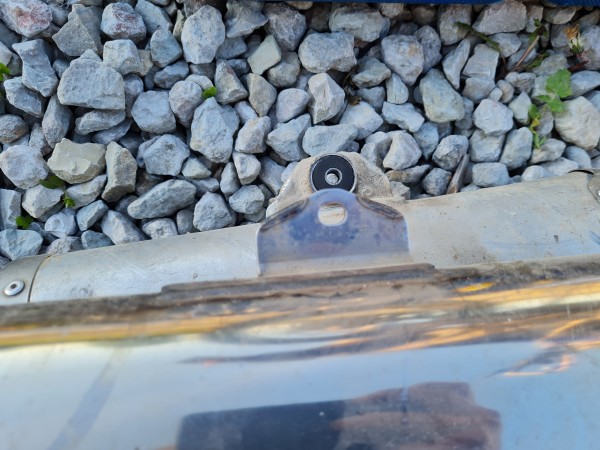

Viimase sõiduga arvatavasti purunes ka üks põhjakaitse esimestest kinnitustest (mutter tuli läbi raami) ning irdus ka põhja alune kinnituspolt.
See probleem vajab addresseerimist.

Lugedes selle väikse jutustuse läbi siis tekib küsimus, et miks või millest ometi tekkis selline veider väärarusaam ostmisel, et need asjad oma pommikindlusega hiilgavad? :D Või pidasid silmas ainult mootorit? Seda vist väidetakse jah, huvitav kas tõele ka vastab..
Huvi pärast, et mis ta siis ka maksis? Olen ise küll taolisi rattaid viimasel ajal juba ikka päris palju müügis näinud. Mitte nüüd kümnetes ja kümnetes aga kümmekord erinevat kindlasti. Mõtlen siis üleüldiselt selliseid kergeid "peaaegu krossikaid" numbrite ja tuledega ning ka uuemaid mudeleid...mitte aastast 98 ja 2001 nagu nad senimaani peamiselt turul olnud on.
Ise käisin üht väga sarnast jamuuhat suvel proovimas. Mõtlesin, et äkki ongi nii hirmus hea nagu kuskil siinseal räägitakse ja vahetan oma truu KTM'i välja. Palju uuem ka ikkagi, sissepritse ja puha (oli kah miski 2014 või 2015 mudel vist). AInuke vahe siis, et täiskrossikas oli see, mitte WR versioon aga ilmselt neil on väga palju täpselt identset tehnikat peal. Tegin proovisõidu ära ja ei olnud mitte kuidagi impressed. Sinna see mõte jäi. tundub, et kui üldse siis võibolla vahetan kunagi ktm'l lihtsalt amordid välja millegi "more advanced" vastu, lihtsalt pulli pärast.
Pidurihebla soovitan KINDLASTI teha/panna sellise, mida ei pea mitte kuskilt püüdma, vaid mis oleks täpselt nii lähedal ja kindlas konstantses käeulatuses kui vähegi võimalik! Ma ei tea mis tempoga sina täpselt sõidad, aga minul lõppeks lõbu ükskõik millisel sõidul väga kiirelt ja väga valusalt kui ühel hetkel esipidurit lihtsalt piisavalt kähku kätte ei saaks :D KTMi põhjakaitset mul vist põmst isegi oleks pakkuda, kuna endal seda vaja ei lähe otseselt...aga kas ta sulle ka sobib, seda ei oska hetkel oletada

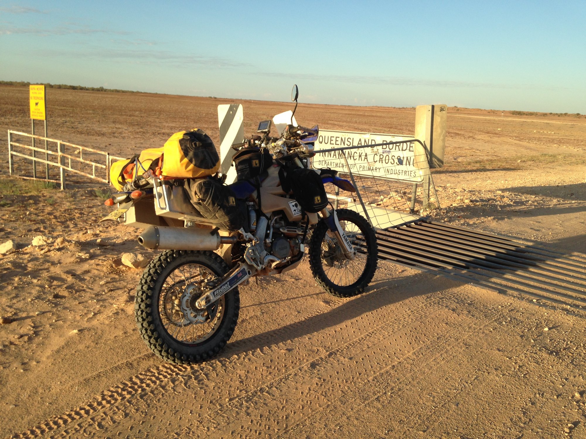

Vastupidavuse kohapealt näide austraaliast:
Ilma raami tugevdusteta. 50 + kg kütte ja varustuse näol seljas. Range ~ 700km. Käis pidevalt 3-4000km trippidel nii trassil, liivas, metsaradadel. Sõites sadu kilomeetreid jutti 120-150km/h. Kolvi seelik lendas ~ 19 000km pealt. Ladus mootori uuesti kokku ja laseb edasi. Lisas ainult termostaadi, et vältida olukorda kus suurtel kiirustel radikad jahutavad liialt mootorit samal ajal kui kolvi temp on kõrge. Neid masinaid lisa paakide jms juttudega liigub seal päris palju ringi. Need kes 10-15k pealt ülemise otsa värskendusi teevad lasevad 40k + kellale, vb enamgi.
WR450/YZ450 ristandeid kasutatud eduliselt erinevatel rallidel. Kestavad küll.

Piduriheebli jms asjad plaanin kindlasti välja vahetada.

Raami sisse pressitud mutter on vibratsiooniga end läbi raami närinud:
Arvatavasti irdus esimesena tagumine/alumine kinnituspolt mis võimaldas eest kinnitusi murdma hakata.
Küll sinna midagi asemele aretab. Ostuhetkel all olnud alumiinum võiks veel kärada küll kui saab selle tagasi polditud.

Siduri heebel läks ka Magura oma tagasi. Puhastasin ja määrisin ja toimetab küll. Nö tänava rattaga võrreldes tundus veider, et sidurit all hoides (külma mootoriga) tuleb tagaratta liikuma saamiseks jõudu rakendada. Ei tea kas see seda tüüpi rataste eripära või ei lahuta sidurit korralikult?

Põhjakaitse läks hetkel suurema kraega mutriga tagasi aga sinna auku eaks uue tõmbmutri istutama.

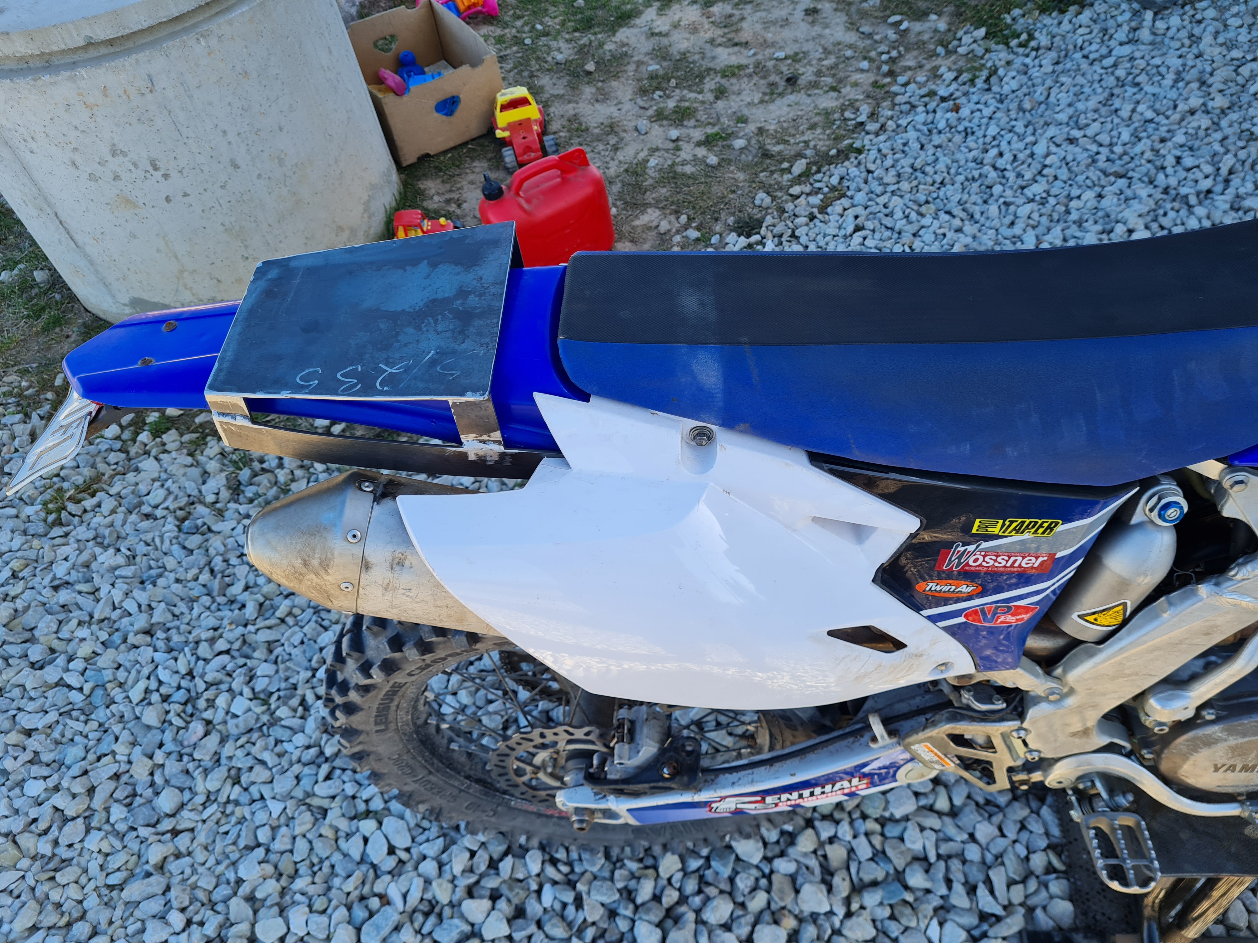

Sai mõeldud ka pagasi lahenduse peale, et telki jms saaks kaasa vedada. Sõber ajas täna keevituse käima ja tegi prototüübi valmis. Hetkel küll vaid kahe poldiga kinnitatav.
Vaja mõelda kas riskib sabaraami kaks lisa auku poltide tarvis teha. Kas reaalselt nõrgestab konstruktsiooni nii palju, et võiks miskit ära murda? Vb kaks lisa auku ja tõmbmutri/poldiga kinni. Vähe relakat ja värvi ning alustuseks ajaks asja ära. Tellides on tarneajad mega pikad ning transpordi ja tolliga koos maksad end vigaseks.

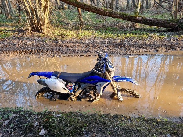

Kulgesin mööda neid lähedal asuvaid kruusateid ja ühes lombis jäi tagaratas kuhugi juuretaha kinni ning esimene ei tahtnud mudast enam kuidagi lahti öelda.

2h ja 25km :wack:
Järgmine sõit kindlasti joogikott selga.
Strommiga metsas kinni olin ja pulss välja sikutades 200 näitas siis mõtlesin, et küll kergema rattaga oleks lihtsam. Jah, on lihtsam aga nii mõneski kraavis näitas kell samu numbreid (togi).
Vahepeal oksarägastikus tuli spidokaablit vaadates sõrmed risti suruda ja loota, et see ka külg jääb.

Esimeses postis näitasid pilti ja kirjutasid, et ei meeldi selline mudas puurimine...ja järgmises postis on uus sõit ning ratas sadulani vedele sita sees püsti (lol) paistab, et ikka meeldib...
Ega ma ise ka aru ei saa mis toimub. Tegelikult eelisataksin väiksemaid kruusateid ja kuivemaid metsaradu. Mudas saab naha märjaks, ratta ja varustuse sitaseks ja võib karuperses midagi äragi lõhkuda. Vees saavad jalad märjaks (juhul kui ümber ei käi) ja ebameeldiv jätkata. Samas sellest lombist sõitsin ma esialgu perve pidi mööda. Jõudes tupikusse (risti palkidega raiesmik) keerasin ringi ja tagasi tulles otsustasin proovida - kui sügav see ikka saab olla. Võta nüüd siis kinni :wack:

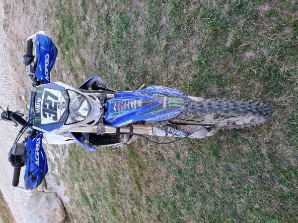

Tuleb leida mingi jätkusuutlikum lahendus.
Minu teada lahendus on endurokatel pmst sama kõigil - kinnitus amordi kivikaitsele/plastikule. Ktm-il jookseb kaabel kõrvuti pidurivollaga. Viimane on piisavalt jäik ja hoiab ka spido kaablit lonti vajumast. Pildil edevam - läbi maski lahendus. Minu 2002. rattal on lihtsalt üks juhtrõngas amordi alumise prilli kõrgusel.

Oh teid KAADTEEM mehi, Martineze pildil spidotross näha.... veits teisel pool :D

Martineze fotol on piisavalt hästi näha. Ma tõin vaid näite, kuidas ktm-il on lahendatud. Jesper konkreetselt mainis paremat poolt. Aga sa võid ikka küpsist võtta 8) . Ktm on pidurivollale veel sellise jäigema kaitserüüži lisaks peale tõmmanud. Analoogset lahendust - kaablile jäik, tugev rüüž peale ja kaitseplastiku külge kinni, saab lontis kaabli sirgeks ja viisakalt kahvli ligi - peaks saama WR-il ka kasutada. Plastiku külge analoogne kinnitus tekitada...

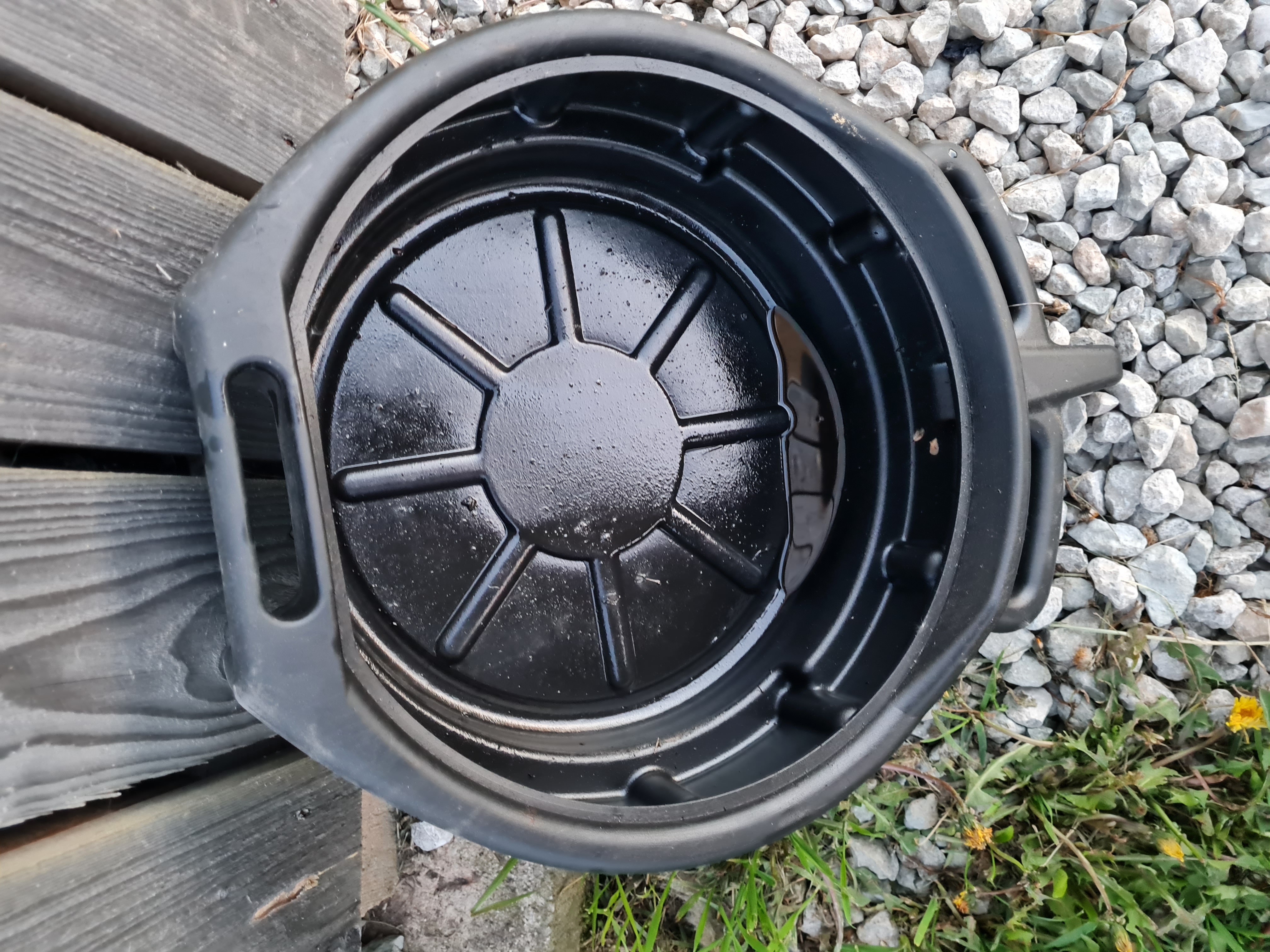

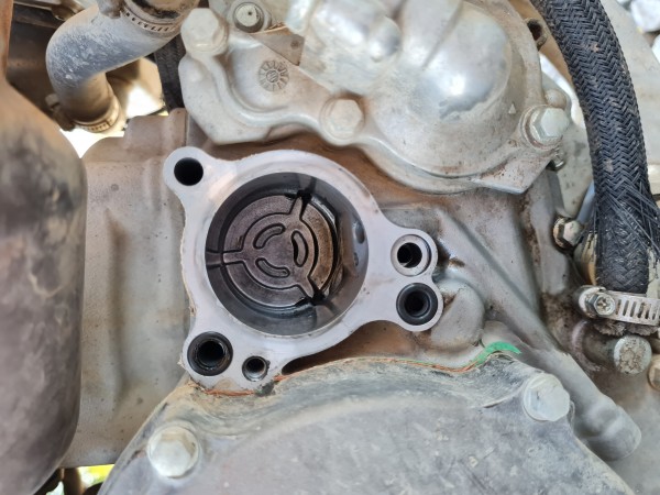

Eile õhtul käisin väiksel tiirul ja tundus, nagu mootori kõla oleks vähe muutunud. Kasutasin kõvatroppe ja arvasin, et lulud.
Kuna uuel nädalal oli (ON) plaanis paari ööbimisega tripp ette võtta viisin täna ratta Wild Ridersisse Vallo juurde. Palusin klapid üle kontrollida (5k hooldus), sidurit vaadata, pidurid üle käia ja soov oli ka diagnstika kaabel külge panna, et teada saada reaalsed töötunnid ning paika timmida tühikäik
ning võimalusel selle piirkonna segu/süüde.
Vahtusse läksi õli, filter, tagumised piduriklotsid ja tagumine ketisuunaja plastik.
Siduriõli vahetus ja hüdraulika osa kohendus. Heebel sai tummisem. Samas kostub alumise silindri juurest mingit "lirtsumist". Silinder ise kuiv ja lekkeid ei ole.
Diagnosti ei olnud võimalik teha. Tühikäigupöörded timmis tunde järgi paika. Käivitus külmast peast vähemalt paranes.
Aku soovitas originaali vastu vahetada mis on juba tehasest täidetud. Praegune pidi olema ise täidetav ja külili asendis. Veel ei leki aga...
Klapivahed jäid hetkel kontrollimata kuna tihendit ei olnud kohapeal ja ratas sai niigi vahele võetud - ei tahtnud pikemaks jalgu jätta.
Vallo aga mainis, et tema silma järgi pole just kõige heaperemelikumalt hoitud/hooldatud rattaga tegemist ja tema arust ei käi see ratas normaalselt - sama heli mis mind eile häirima hakkas. Oma kogemuste põhjal pakub, et tegemist võib olla kepsu kulumisest tekkinud heliga. Tõde selguks lahkamise käigus aga selleks pole see kuu aega.
See polnud küll uudis mida enne ~ 1300 kilomeetrist trippi kuulda tahaks.
Soovitas veel kodu juures paarutada ja vaadata kas asi progresseerub.
Lõikas lahti ka õlifitri ja otsis "kepsu laaste" aga ei leidnud.

Sidurile läks Magura oma tagasi. Piduri oma ei ole sobivat leidnud. Kummilutt mis heebli peale käib hoiab teda norm kaugusel aga tahaks ikka uut.

Üleelmine pühapäev sai relakaga veidi pakiraami "disainitud" ja teravaid servi maha käiatud. Raami puurisin kaks lisa auku kinntituste tarvis. Algne plaan oli kasutada raamis tõmbemutreid aga antud kohas ei olnud kõige parem mõte. Tuli kasutada ikkagi tavalisi polte/mutreid. Sabale sai ka pikem tõsterihm polditud.

Sumpa kinnituspolt ja puks olid jalga lasknud ning "custom" väljalase neetidest lahti vibranud.
Nipuka tuuninguga sai pütt enam vähem oma kohale tagasi sätitud ning vaikselt Leisile ära töristatud. Kell lähenes juba kaheksale õhtul kui sain kontakti kohaliku töökoja omanikuga kes nõustus oma abikäe ulatama. Sa pütt tagasi needitud ning uus hülsiga puks asemele fabritseeritud.

Ratas soojaks sai ja võtsin ette õlivahetuse.
Õli aga masinast põhimõtteliselt välja ei tulnudki:
Õlilekkeid kui selliseid ei tuvastanud.
Samas tundub, et filtrikorpusest oli üks kolmest O rõngast puudu:
Korpuse küljes ei olnud, õlivanni ka ei pudenendu, võimalik, et kukkus kuhugi killu peale aga...
Puudus siis kinnituspoldi alune tihend, korpuses olevate õlikanalite omad olid olemas.
Läks hekel kokku tagasi ilma. Nagunii varsti jälle lahti vaja võtta. Vaatab kas hakkab lekkima.

Ratta ostes sain kaasa ka originaal väljalasek. Kuna "custom" lendas tripil laiali ja kiirremondi järgselt lõugas ning paukus siis viskasin originaali alla tagasi. Hääl nagu võrril nüüd.
See puks mida Saaremaal aretatud sai originaalil ei olnudki.
Originaalil oli küljes ka lambda andur(?) mida eelmisel ei olnud. Leidsin paagi alt pistiku kuhu ühendada.
