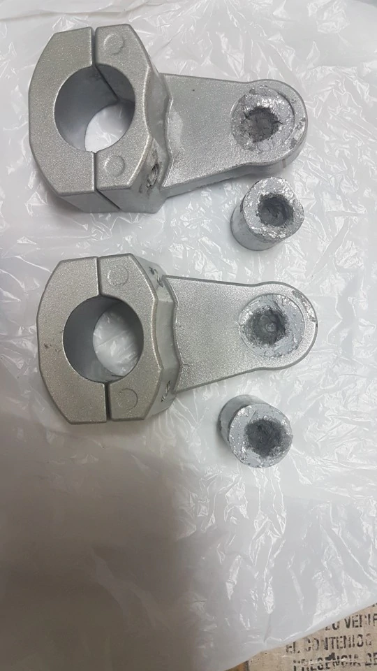

:-||| hiinast tellitud raiserid:
ratas Transalp700 ja ise olen 188 eesti keskmine, pikemate esijäsemetega. Sobisid ergonoomiliselt imehästi, hind oli väga hea.
Need võimaldasid tõsta ja eemale-lähemale ka liigutada. Jah sõitsin paar kuud...
Siis kevadel hakkasin garaazis ratas liigutama -- "tugeva eesti mehena" võtsin lenksust ja küljekohvri raamist eesmärgiga tõmmata ratast 20..30cm külje suunas. Kätte jäi lenks -- katki läksid raiserid. :ner: Vbl (loe: võibolla tõesti) olin liiga tugev.
Hiinlasele jagasin muret, ütles et "esimene kellel säärane asi juhtunud on" ja kandsid raha tagasi :D
Kokkuvõtvalt OLID soodsad, aga teatud asju (rasierid, jalarauad jmt.) enam ei julge Hiina omi tellida!

Ma nii tähtsaid jubinaid ei julgeks küll hiinakaid külge kruvida.
Korralikud raiserid on cnc-ga korralikust tükist välja freesitud,
Need siin aga tunduvad et oleks mingisse vormi valatud.
Ilmselt nii kuidagi nii:
eesti motopoodides uued 22mm raiserid 35-50 euri ja rahu majas.
"hävid" 20 - 30€ aga võidad meelerahu

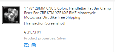

Selline lahendus tundub tugevam jah kui need varem viidatud. Aga nendega, ma pelgan, võib olla see jama, et augud ei ole täpselt ratta lenksu kännuga? kohakuti. Ei?
Et see lahendus, mis kasutab ratta kändu ja katet, sobib igal juhul.
Mul endal on korvis praegu need:
https://a.aliexpress.com/_m0grrX9
Väidetavalt kah CNC ja puha

Mulle tundub,et need võivad ka mitte CNC-s tehtud olla, aga tont seda teab enne kui käes pole hoidnud.
Seal tagasiside all ühel ju katki ka juba ja pilt juures. Ehk pole vast mõtet võtta neid.

Need ei ole kindlasti CNC, survevaluvormist juppide välja pressimiseks on vormis pulgad, mille jäetud jäljed on näha nii ülaltoodud katkise asja pildil kui müüja enda piltidel. Lisaks üleüldine "lutsutatud" olek.

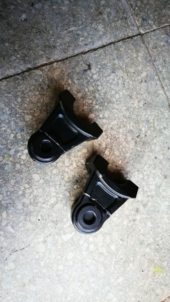

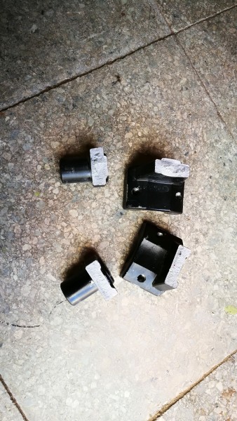

Olnud seal, teinud seda.
Aliexpressi riserid CNC-st.
Kukkunud, lohisenud, tõstnud lenksust ratast püsti, hargile jne jne. Mitte midagi pole juhtunud nendega. Istuvad ilusti pesas, ei liigu, keermed korras (momentvõtmega otseloomulikult keerates). Ehk võin julgelt soovitada. Antud pildil toodet enam müügil pole, kuid ali on paksult punnis täpselt samadest riseritest. Tehniliselt Rox Riser koopia.
Need valatud ja muud tehnoloogiad unusta kohe ära. Nendega ongi nii, nagu siin piltidel näidatud.
