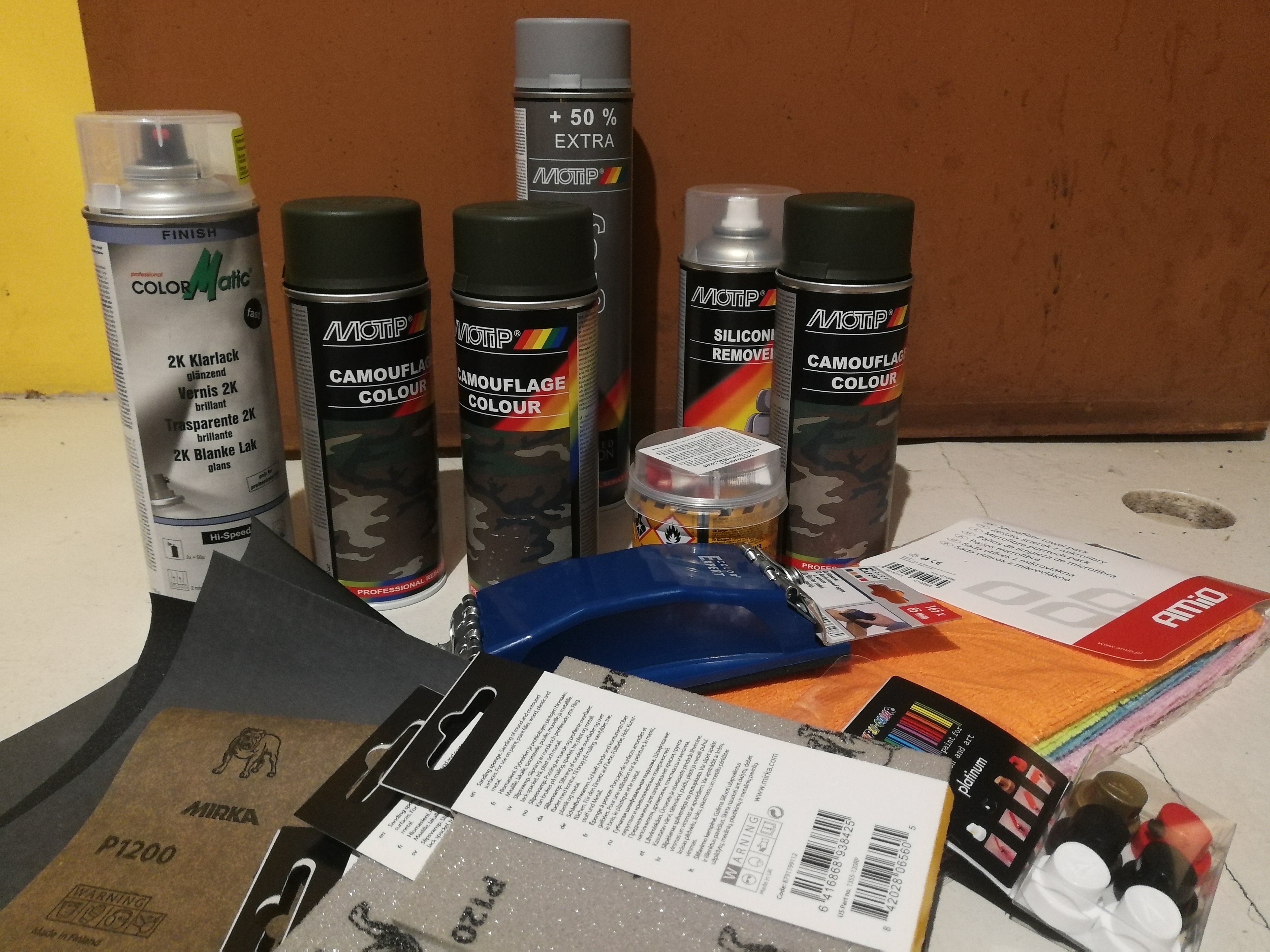

Vajalik nodi kokku ostetud.
Ütleme nii, et rahalieselt ei tasu küll ise värvimine ilmselt ära :)
Fotol on 80 euri eest kraami.
Aga noh...vähemalt saab põnev olema.
Ära arva nii.
Ettevalmistatud IZ-i paagi minu värviga ületuiskamisest küsiti täna 130.- :shock:

Nozzu, kui sa võtad seal pildil oleva kraami hunnikust kogu selle esimese kuhja maha ning jätad alles ütleme võibolla kaks värvitopsi ja selle laki pudeli siis nagu juba tasub vist küll? :D pahteldamine ei ole värvimine. täitekruntimine ei ole mõne osa lihtsalt ülevärvimisel minuteada tingimata vajalik jne.
tegelikult ega ma hästi ei saa ka aru miks sa seda värvi nii ulmelise koguse ostsid. olen kunagi värvinud ühe auto tiiva ühe sellise topsiga ning sai päris hea, paagil ei ole rohkem pinda. okei võibolla värvi läheb võssa natuke rohkem aga siiski. ühe pütiga saab neid kihte teha ikka õige mitu.
muide mis see 2k laki pudel maksis kah?

Nõustun, et sai ilmselt väheke üle pingutatud. See on see kui ei tea, mida teed ja ostad kõike kokku mida YouTube videodes mainitakse.
Palju ei jäänud puudu, et oleks ostnud ka ekstsentrilise lihvimismasina vms. :)
A K2 lakipidudel oli mingi 24 euri.
