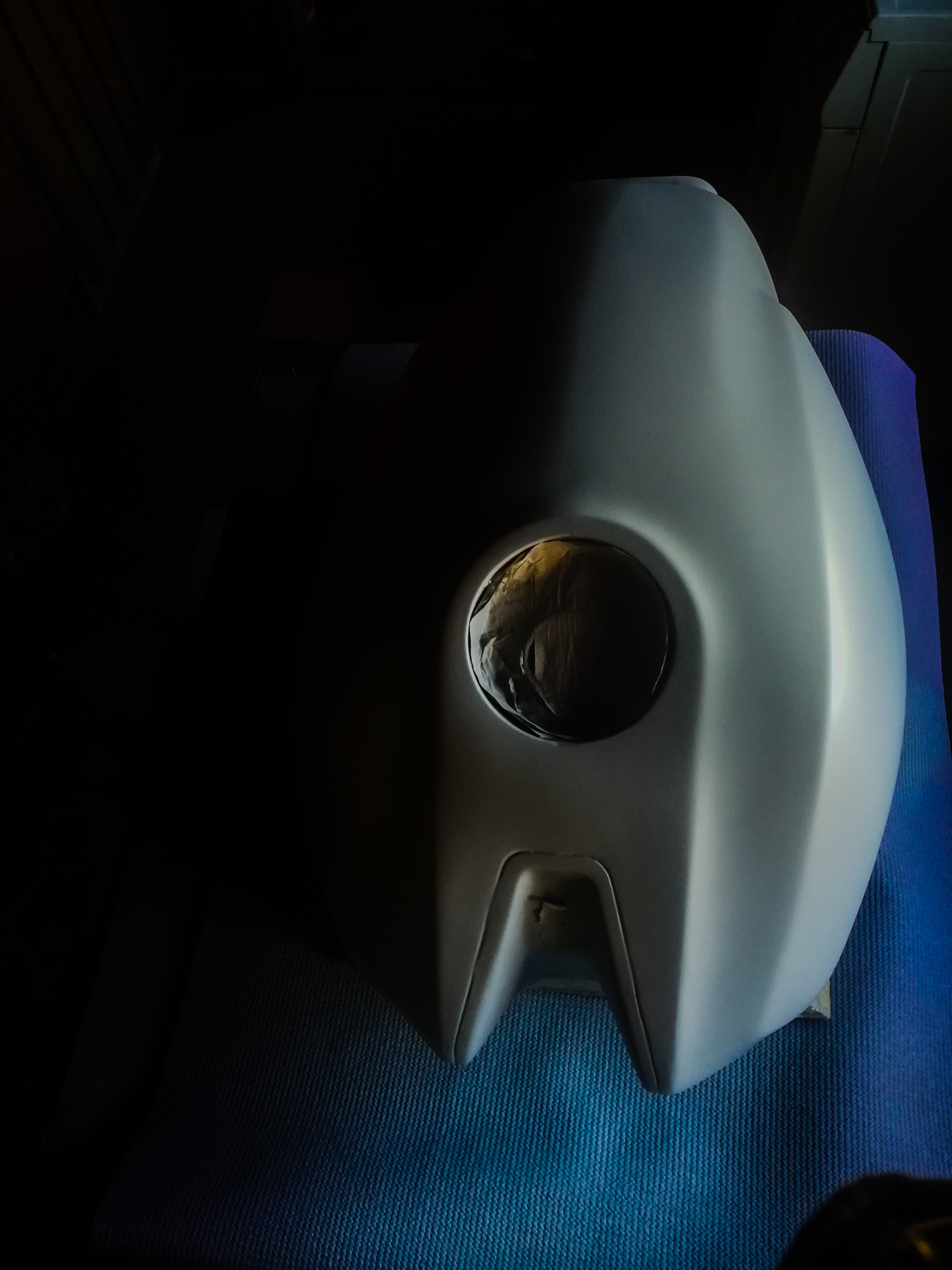

Nädala jagu nühkimist ja pahteldamist õhtuti ja sai eile krunt peale pandud.
Esimese korra kohta tuli täitsa kenasti. Need varjud mis näha, need on liigne fototöötlus :) Silmaga ei paista ja sõrmega ei tunne.
Paar runni tegelikult ikka sain :( Aga need õnnestub ehk mingi 1500 liivakaga eemaldada.

Nozzu, kui sa võtad seal pildil oleva kraami hunnikust kogu selle esimese kuhja maha ning jätad alles ütleme võibolla kaks värvitopsi ja selle laki pudeli siis nagu juba tasub vist küll? :D pahteldamine ei ole värvimine. täitekruntimine ei ole mõne osa lihtsalt ülevärvimisel minuteada tingimata vajalik jne.
tegelikult ega ma hästi ei saa ka aru miks sa seda värvi nii ulmelise koguse ostsid. olen kunagi värvinud ühe auto tiiva ühe sellise topsiga ning sai päris hea, paagil ei ole rohkem pinda. okei võibolla värvi läheb võssa natuke rohkem aga siiski. ühe pütiga saab neid kihte teha ikka õige mitu.
muide mis see 2k laki pudel maksis kah?

Ehh...nõu vitiisb keegi anda? Lasin krundi peale. On selline ühtlane ja mõnus. Hästi kergelt poorne.
Aga kui ma nüüd paari värvijooksu kohapealt llihvisin kerglet 1500 paberiga, sain krundi läikivask ja siidsiledaks.
Küsimus, et kas ma peaksin kogu krundi üle lihvima enne värvimist, nõnda et paak oleks sile? Iseenesest - kuna teema on selline military, siis mulle selline kergelt poorias pind meeldib. Ei ole vaja libedat ja läikivat vaid matti ja...noh, sellist karust.
Samas, kui ma nüüd ei lihvi seda krunti üle ja iga järgmine kiht võimedab seda poorsust, siis jääb lõpptulemus ilge? Noh, umbes nagu oleks sprayga tehtud.
EDIT: Ah, ise küsin, ise vastan.
Lasen ikka 1500 ja 2000 paberiga üle.
Proovisin ühe koha peal, mis nagunii varjule jääb - väga mõnus, sile ja metalne tulemus saab.
EDIT: Jap, tundus õige mõte olevat krunt liivakaga üle tõmmata. Nüüd on pind selline mõnus, sile ja metall-tuhmjalt läikiv. Nagu oleks äsja tootmisliinilt maha tõstetud ja värvimisse saadetud.
