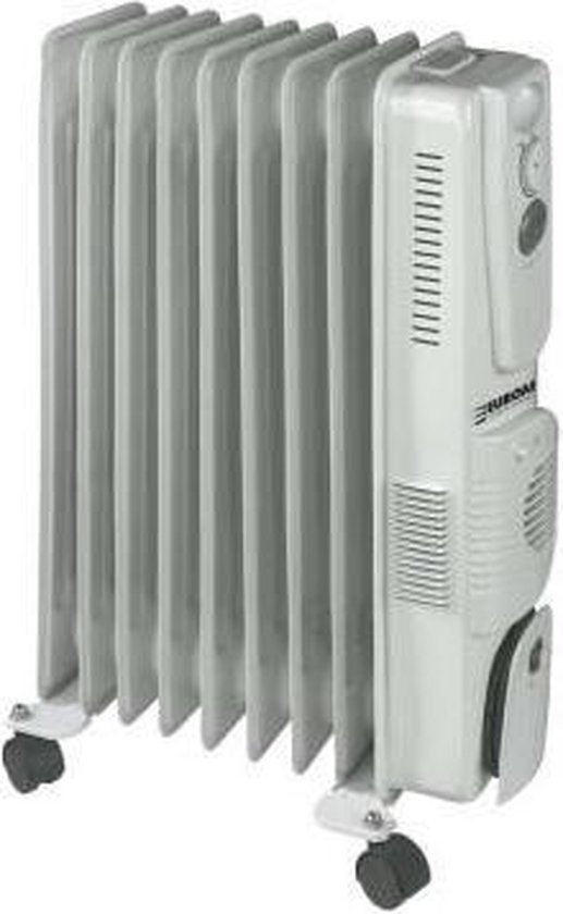

Ma ostsin Espakist sellise, kütan tööjuures trepikoda talvel. Mingi 30ruutu,millest pool läbi kahe korruse. See küll IP44 ,aga on puhur ka, kui kiiremalt vaja sooja saada. Maksis vist natuke alla 60-ne. K-rautal oli e-poes suur valik, aga kohapeal polnud suurt midagi.
Eurom RK2009N TURBO

See on väga halb soovitus. Puhuriga osas on traadid sees nagu tavalisel odaval puhuril. Kuidas see IP44 olla saab, on müstika.
Mina seal traate ei näe,puhub üle selle sama õliradika minu meelest. IP44 oli peal,aga kust see sinna sai ei oska kommenteerida, peab tootjalt küsima.

Urmase soovitatud õliradikal on ilmselt puhur, millel ei ole küttetraate, see on oluliselt turvalisem variant. Mul ka sarnane õliradikas (ilma ventikata) ja tegelt on päris hea misiganes ruumi kütmiseks. Palju mõnusamalt kütab kui tavaline elektriradikas (mitte õliradikas) - kogu aeg on kuum.

Loff kirjutas: 11 Dets 2020, 17:27
Üks asi, mis soojusõpetusest väga hästi meelde jäi oli see, et kiirgavate küttekehade puhul on pind (pindala) see, mis kütab!
See on sul küll põhimõtteliselt valesti meelde jäänud. :) Kiirgusliku soojusvõimsuse arvutamisel korrutatakse omavahel muuhulgas (lisaks neile veel paar tegurit) pindala ja (absoluutse) temperatuuri neljas aste. Kuna see temperatuur on seal valemis absoluutne temperatuur (Kelvinites), mis on juba iseenesest suur number (toas on mul praegu 292 K), siis praktikas madalate temperatuuride juures see neljas aste väga suurt mõju ei avalda. Näiteks kui kiirgusliku küttekeha pindala on 1 m2 ja temperatuur 50 C, siis on võimsus 618 W. Kui pindala suurendada 2x, siis on võimsus 1236 W. Ja samas kui pindala samaks jätta (1 m2), aga suurendada temperatuuri 50 C-lt 100 C-ni (Celsiuse kraade 2x), siis on võimsus 1099 W ehk antud juhul pindala kahekordistamisel suurenes võimsus rohkem kui Celsiuse kraadide kahekordistamisel.
Pilt aga muutub kui võrrelda 1 m2 pinnaga küttekeha temperatuuriga 100 C (võimsus 1099 W) küttekehaga mis on 2x suurema pindalaga (2198 W) ja kõrvutada seda 1m2 küttekeha temperatuuri (°C) kahekordistamisel saadud tulemusega: 2842 W. Ja mida suuremaks lähevad temperatuurid, seda enam võime öelda, et kiirguslike küttekehade puhul just temperatuur on see, mis kütab.
Miks ka on plekkahjude plekk-kest pressitud laineliseks - et kiirgavat pinda suurendada. Kui vaadata igasuguste radiaatorite ehitust siis neist pole ükski sirge pinnaga nagu aknaklaas, näiteks.
Sõidukite jautusradikad ei ole ju ka lihtsalt mingid jahutusvedeliku paagid, mille välispind on sile. Ikka väga palju "ribisid" on ju! Ja ilmselt ikka põhjusega.
Ribide lisamine loomulikult suurendab küttevõimsust, aga mitte niivõrd kiirgusliku osa arvelt, vaid konvektiivse. Seetõttu mul kodus on selline radiaator (kuna tahan, et küte oleks võimalikult suures osas kiirguslik): https://www.effex.ee/pildid/toodes/1877/elpe2.jpg
Mitte selline: https://www.effex.ee/pildid/toodes/2397.jpg
Viimati muutis Turist, 11 Dets 2020, 22:35, muudetud 1 kord kokku.

Turist kirjutas: 11 Dets 2020, 20:14
"Kahju" :(, et minul sellist õpetajat koolis ei olnud.

Madlobster kirjutas: 11 Dets 2020, 20:37
Võtame näiteks sileda radiaatori, mille temperatuur on näit. 50 C. Nüüd sellele radiaatorile ribisid külge lisades küttevõimsus suureneb kui hoida radiaatorit ikka samal temperatuuril (50 C). Tsikli jahutusradikas ka ju ei jahuta sama hästi kui veesärgi küljest ribid ära võtad. Või kui kasutada seda radiaatorit kütmiseks, ühest otsast muudkui 90 C vett sisse ajada ja vaadata kas palja veesärgiga radikas kütab sama hästi kui ribidega. Või mida sa silmas pidasid, et "kahju" on? :wack:
Ei tasu ühte poolikut lauset kontekstist välja rebida. Mu jutt käis selle postituse kohta: "Miks ka on plekkahjude plekk-kest pressitud laineliseks - et kiirgavat pinda suurendada. Kui vaadata igasuguste radiaatorite ehitust siis neist pole ükski sirge pinnaga nagu aknaklaas, näiteks. Sõidukite jautusradikad ei ole ju ka lihtsalt mingid jahutusvedeliku paagid, mille välispind on sile. Ikka väga palju "ribisid" on ju! Ja ilmselt ikka põhjusega."
Selle kohta oligi mõeldud, et sellepärast lisatakse ribisid, et küttevõimsust juurde saada. Mitte kiirgusliku osa suurendamiseks (sest seda need ribid ei tee), vaid lihtsalt võimsuse suurendamiseks.
