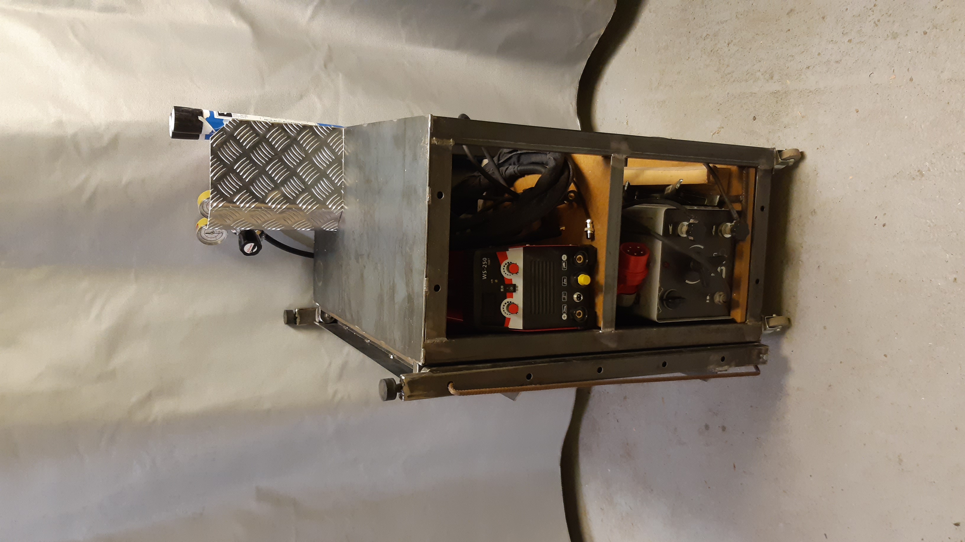

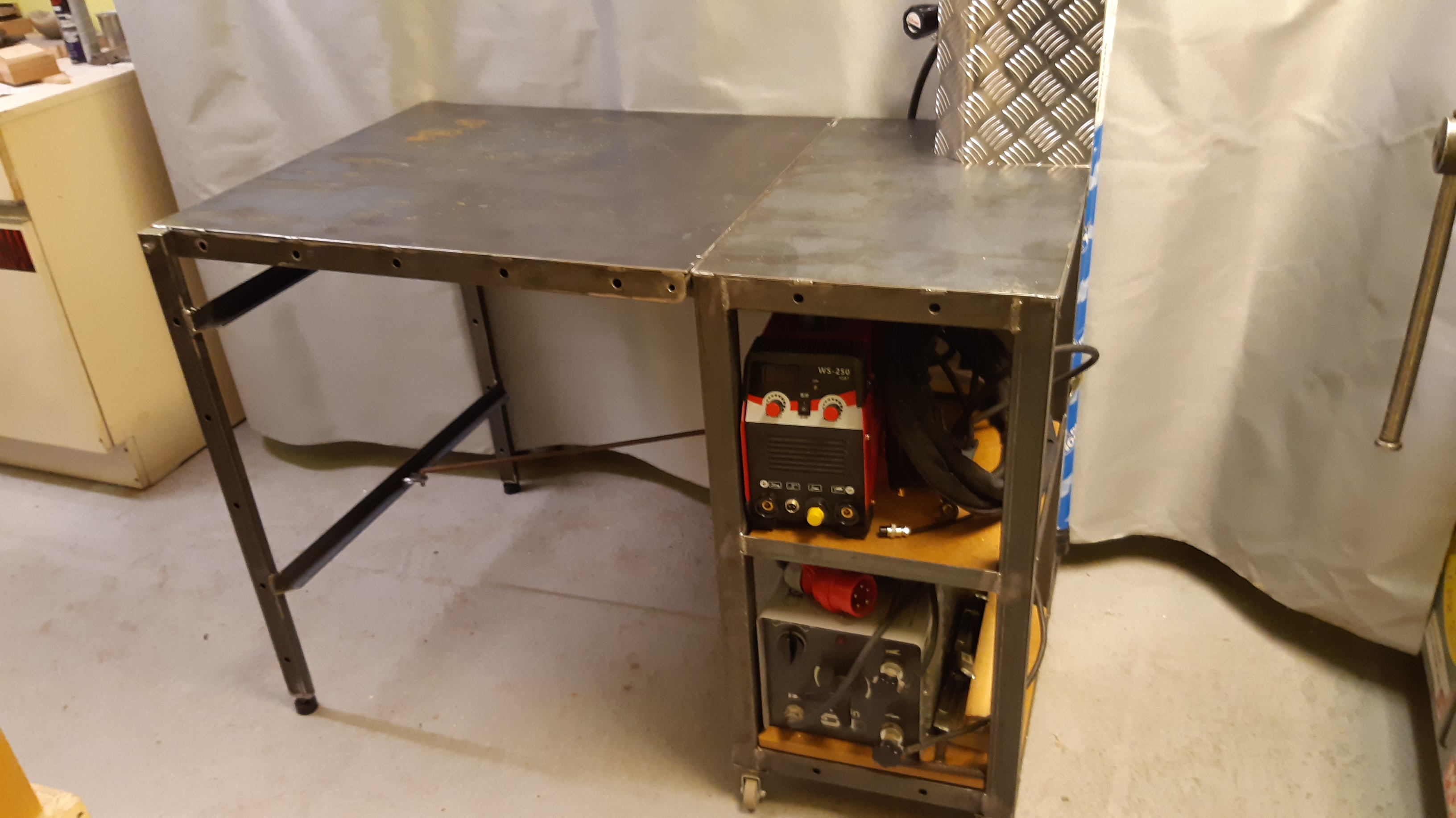

Meil siin lisaks sõidu- ja jutumeestele mõned ehitajad ka, neile paar pilti hiljuti tehtud lauast. Töökoda väike, suure keevituslaua jaoks ruumi pole ja tigiga töölaua peal tüütas lõpuks ära. Idee pole minu, netist leidsin.
Edu, L

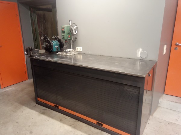

Keevituslaud on hea asi. Tegin omale ka, paraku leiab rohkem kasutust lihtsalt töölauana. Aga mõnus on tugeva, massiivse aluse peal toimetada.
Oleks ma tark, ma oleks vait.

20mm terasplaat 50x100x5 alusraamil. Ma väga tööstuslikke mahte ei keevita, seni on üsna stabiilne olnud. Massiivsel laual on teisi eeliseid ka mis otseselt keevitust ei puuduta. Näiteks saad vasaraga rahulikult koputada mida vaja, ilma et kõik muu kraam lauapeal hüppama hakkab. Eriti popp oleks muidugi Hardox terasest lauaplaat aga see jäi eelarvest nurkapidi välja :D

Mul on 3mm plekk plaadiks, alla on keevitatud 20x40 nelikanttorust ribid. Ei ole täheldanud, et kõmmelduks. Aga ma ei keevita ka üldjuhul otse lauaplaadil, midagi ikka all.
