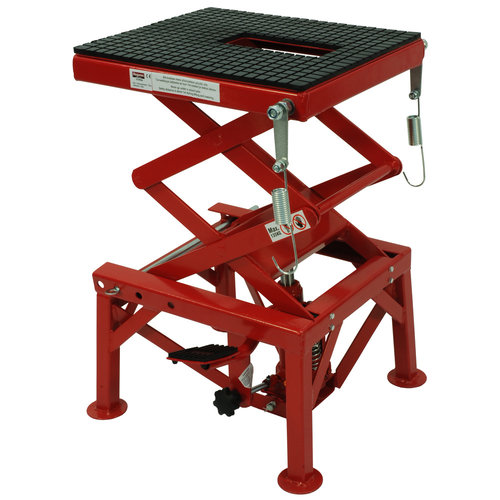

Kas keegi oskab midagi kasulik õelda, kuidas selline tõstuki kvaliteet kujuneb välja?
Minu enduro on peaaegu 150 kg raske..., ja ma ei viitsi seda (Kiina?) raud iga nädalalõpp üleskeevitada.
Nägin seda tõstuk soodushinnaga / 100,- E / ja mõtlesin, et...

Krossika ja kergeenduuro jaoks on see tõstuk väga hea, tasakaal pole mingi probleem - vedrudega tõmmatakse asi jalaraudadest kinni.
150 kg ratta puhul ilmselt ajab kah asja ära, eks tal ikka mingi varu on ka.

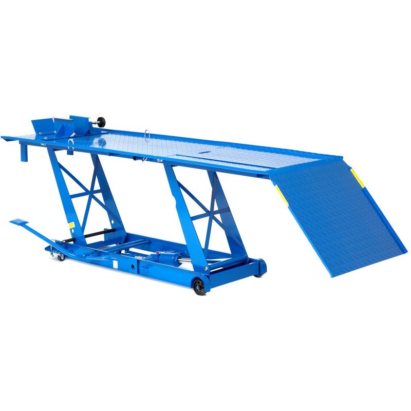

Kannab 600kg. Töölaud 2460x1220. Min kõrgus 190, maks kõrgus 840. Kaalub ca 230kg. Saadavus 1tk, konditsioon uus pakendis. Kes ees see mees.
Jaehind 1079+km, räägitav.

Nii, tõstuk käes ja ajasin Aprilia juba peale.
Tõstab ilusti 150 kg. üles.
Esmane hinnang: terve konstruktsioon, eriti tõstekääride osa on aga suht piiri ääres, mitte nõrk, aga liigub/kõigub väikselt.
Kes saab pilusilmade tootja mõtted aru?
5 Euro´de ees rohkem raud ja asi seisab nagu Eifelitorn, mitte nagu kergelt liiguv kahtlane platform.
Ma ei usu et asi tsiklide kg.´des, pigem lihtsalt kokku hoitud rauast- aga miks?
Aga mis siis, läks koos toomine alla 100,- Euro maksma (pluss km.) - selline raha ees ajab asjad ära.
Ülemised vedrukinnitused näevad nüüd täistmoodi välja, sain pikalt poltid kongusga - läbi jalarauad - ja tsikel on ilusti kinni - kiidan toode areng. (w)

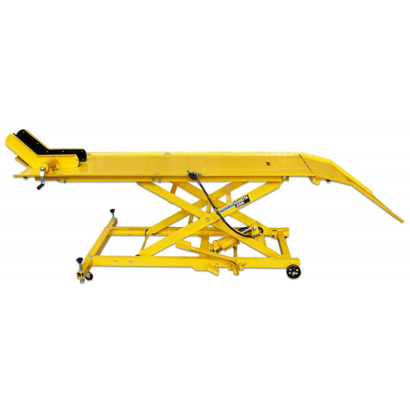

Teab keegi midagi väga halba nova- toodete kohta ütelda=?
mis need tegelikult on - hiina/türgi/ukraina või vene plekk?
https://koneita.com/et/mootorratta-tostu ... sturi.html
Re: Motoratta tõstuk - kvaliteet? Kogemused?
Ilmselt hiinakad, aga nad kõik on hiinakad.

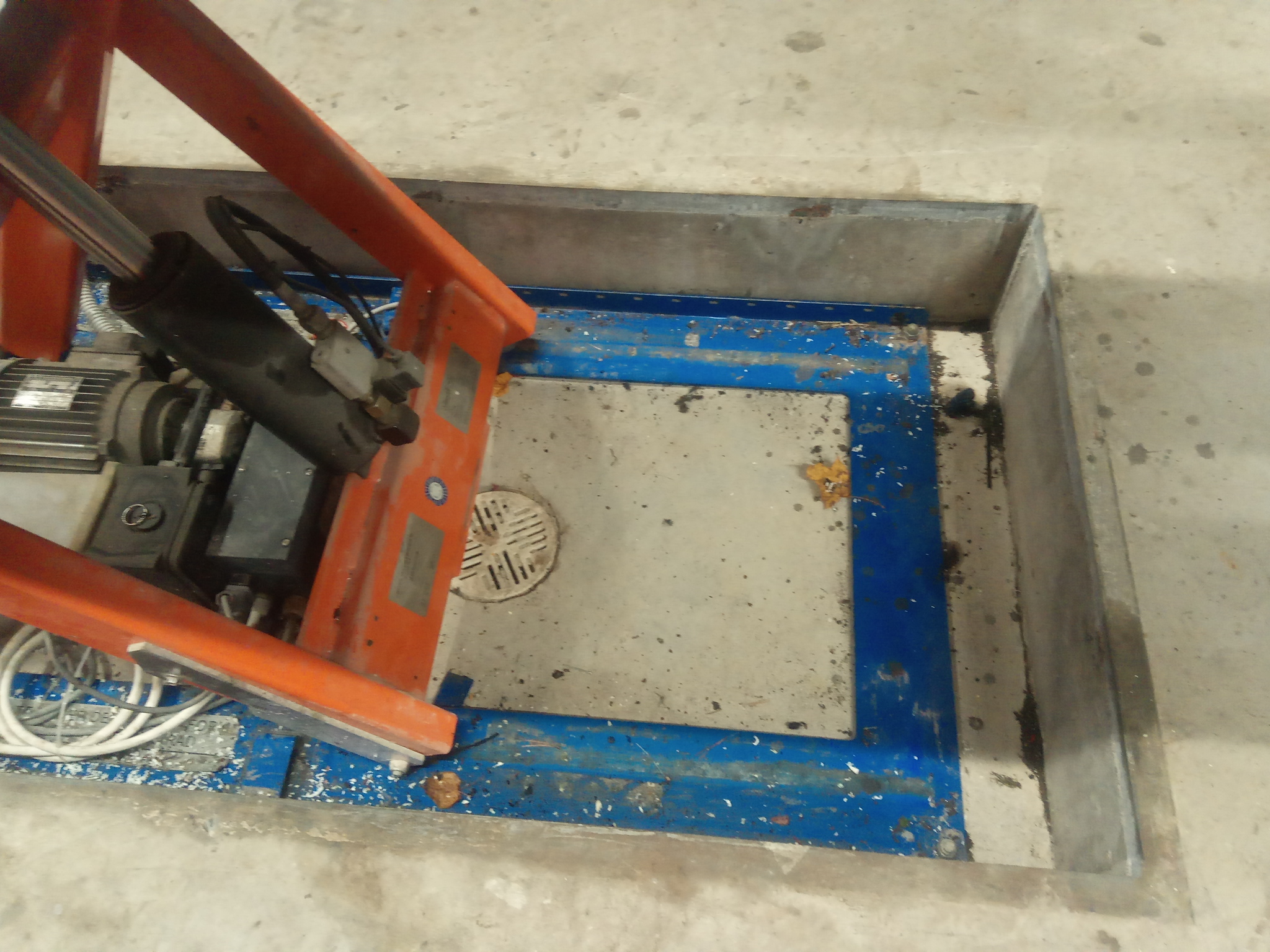

Paigaldasin endale garaazi põranda sisse tõstuki. Suht samad mõtted nagu Piipzul. Väga rahul. Tõstuk stabiilne, kasutan lisaks tsikli hooldusele ka lihtsalt töölauana. Mootorratta jaoks kinnitan paari poldiga lisaplaadi (4 polti akutrelliga, ca 1 minut).
Lisaks paigaldasin tõstuki kohale lakke "turvavöö", et tõstukil olevat mootorratast turvata. Kas see ka reaalses olukorras rakendub, ei ole proovinud.
Igaks juhuks ka trapp tõstuki all, juhuks kui peaks miski suurem veeavarii tekkima.
