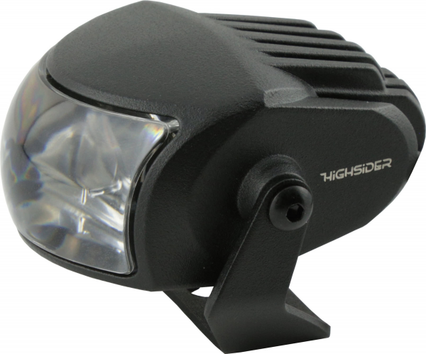

Kas keegi on midagi sellist proovinud?
https://www.louis.eu/artikel/highsider- ... r=10036784
Tegemist peaks olema siis kirjade järgi nn lisalähitulega, millel ka vastav E tähis peal. Ühel fotol on näha, et valgus on sirgelt ära lõigatud, mitte nii, et paremalt poolt läheb kõrgemale, nagu tavalisel lähitulel. Sellest hoolimata oleks võimlaik palju lisavalgust saada niimoodi, et eessõitjat ei pimestaks.

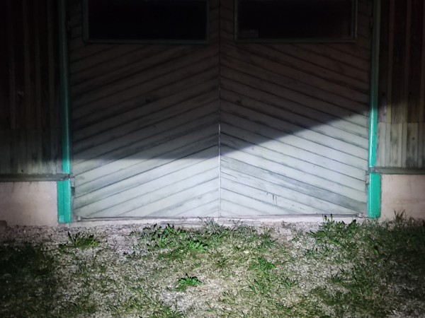

Kõigepealt suured tänud Urmasele, et sain xenonit ja LEDi katsetamiseks. Xenoni ja LEDi täpse margi ning päritolu kohta saab infot Urmase käest, kui kellelgi huvi on.
Nüüd siis testi tulemustest. Rattaks on GS 1150, millel lähituleks on H1 projektor ehk nn luuptuli. Keegi kunagi väitis, et tuli olevat samasuguse luubi süsteemiga nagu BMW E30 ja E34 autodel. Ma pole seda väidet järele kontrollinud, aga tuli on tõepoolest kehv ja seda ta oli ka nendel autodel. Autodel on neid ju kaks, kuid ega mootorrattaga sõites valguse vajadus väiksem pole, seega olukord veel eriti halb.
Teadmiseks, et tule seest on kõik puhas ja korralik, see on kontrollitud.
Eelnevalt oli tule sees Osrami H1 pirn, millel juba on tavapärasest hõõglambist natuke suurem valgusviljakus. Nightbreaker kui õigesti nime mäletan.
Pimedas on sellega kehv sõita ja vihmaga veel eriti hull.
Testiks läks kõigepealt sisse xenon. Pildilt on näha, et valgust on rohkem. Ilusti on säilinud ka piirjoon, mis annab mõista, et selle tule sees xenon kedagi pimestama ei hakka. Fotolt on näha, et keskosas on valgust palju, aga servadel mitte nii palju, ta pole väga ühtlaselt jaotunud, jätab servad ikka natukene pimedamaks. Teel on see väga oluline.
Viimasena sai proovitud LED lampi, mille tunnistan parimaks. Näha on, et valgust on kõige rohkem ning see on jaotunud väga ühtlaselt, valgustades ka äärealadelt hästi. Samuti on säilinud piirjoon, mis näitab, et vastutulijate pimestamist ei toimu.
Kahjuks ei olnud aega sõitma minna, et neid pirne sõidu ajal erinevates oludes katsetada. Siiski usun, et selline seina peale näitamine annab hulganisti objektiivset infot ning needsamad järeldused kehtivad ka sõites tulesid kasutades.
Isegi kui xenon ja LED oleks sama head, siis LED kasuks räägib tõsiasi, et tal on kaabli vahel vaid üks pisike karbikene, mida on hea kuhugi ära panna.
Nendel xenonitel seevastu oli seal kaks karbikest ja hunnik kaableid. Lisaks sellele ka xenoni viivitus käivitumisel. Ma küll fakte ei tea, aga arvan, et LED eluiga võiks ka pikem olla kui xenonitel.
