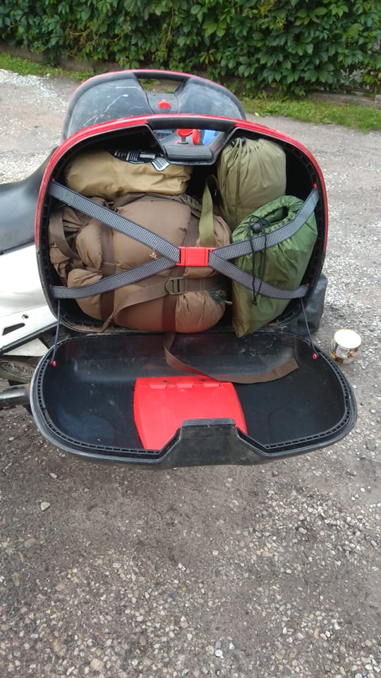

Kuna suvel oli taas isu Suzuga Smashile minna, siis Transalpi Givi raamid sai ümber keevitatud Suzuki jaoks, nii et saab kahte küljekohvrit ka lihtsalt külge panna soovi. Varem Transalpi peal kasutatud magamisasjade loogikat sai nüüd rakendatud selle ratta peal.
