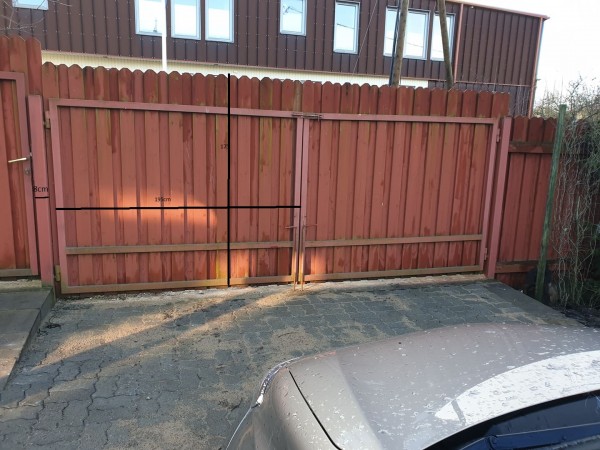

Peale pikka otsimist sai valitud aiad.ee lehelt BFT oma, viimasel ajal paistab, et enamustel värskelt tehtud aedadel on need küljes.
Sinu soovitud võimalused olemas, kaks pulti ka kaasas. Ainukese miinusena võiks välja tuua, et suhteliselt aeglane on, kuigi näitude poolest on kõik suht sarnased. Kui on võimalus värava taga seista, siis pole vahet aga linnas keset teed on natuke jama 20 sekundit seista. Seda saab muidugi telefoni mooduliga lahendada, et helistad väravale pikemalt ette.
Soodsamad valikud paistsid ainult hansapostist ja ebayst, kuid hinnavahe ei kaalunud üle plastikust kesta ja kahtlast garantiid.

Väravaautomaatika valikul mõelge kas on juba olemas garaaziukse automaatika või lähiajal plaanis soetada. Süsteemid võiks ilma igasugu lisa raadiokaartideta ühilduda.
Plastmassis korpust ei tasu karta, need on igal juhul vastupidavamad kui mõned detailid mootorite sisemuses. Nii et isegi kui suurem torm või sõiduoskuseta isik sul värava tagurpidi lööb, lendab juppe mujalt kui korpusest.
Ise olen paigaldanud kõikide tootjate automaatikaid ja viimased aastad hinna/kvaliteedi/töökindluse ja garantiitingimuste tõttu jäänud Sommeri toodangu juurde.

Jalgvärava funktsioon kulub sellepärast ,et kui tahaks mootorrattaga välja sõita siis on mugevam.Hetkel kui mõlemad pooled korraga lahti on siis jääb auto ja värava vahele selline pisike vahe.
Vaatan ,et see bft väga odavam ei olegi kui sommer.
Sommeri kõige odavam valik on 520,BFtil 440.

Sul sinna kohta vist tugevaid tuuleiile ei satu? Muidu nii suure tuuletakistusega värav kangutab sisemised piirajad kindlasti katki ning mootoritele ka ei sobi. Peaks olema laudadel õhuvahedki, kui on tugev tuul. Hämmastav jõud on tuulel.
Teine asi - vaata temperatuuri teemat. Odavad süsteemid ei pruugi -20 juures enam jaksata vedada või lähevad kergesti jäässe, kui on külm-soe-külm soe.
Kohapealsed pakkujad teevad hinna umbes 2-3 korda kallima kui ise netist leides analooge või samu süsteeme. Lisaks paigaldus suht ebamõistlikult kallis, tasub ise teha. Kaabeldus ainult vaja siis vedada maalt alt ühest postist teiseni.

Sellise õhutiheda väravaga jäävad automaatikad tuulise ilmaga hätta. Seadmetel on tundlikus reguleeritud selliselt, et kui keegi värava vahele jääb, saab masin aru ja ei punni jõuga edasi (lapse pea suudaks selline mootor vabalt puruks pigistada). Tugeva tuule korral tekib väravalehele piisav surve, et masina töö peatada. Mul endal normaalse 18mm lipi vahega värava kate, aga sellise tuulise ilmaga nagu eile ei suutnud ta pooltel kordadel sulguda. Mul on muidugi tuulekoridor ka.

Kiidaks ka SOMMERI toodangut. Juba 6 aastat probleemideta tööd ja tiiva laius 2,1 m tihedat laudist ei tee tugeva tuulega mootorite tööle mingeid takistusi. On olemas ka soovitud ühe tiivapoole avamise funktsioon.
