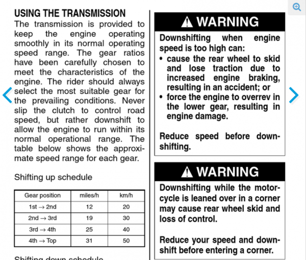

Üldiselt käib see tunnetuse järgi, saad ise aru kiirendades, et millal enam pöörded ei tõuse ja vahetad vahetult enne seda kui kiire on. :D
Aga kunagi mootorid ja käigukastid on erinevad siis veidi googeldades leiab su ratta user manuali:
See on nö orientiiriks ja sa ei pea hakkama täpselt iga 10km/h nüüd käiku vahetama
https://www.manualslib.com/manual/61170 ... =48#manual
