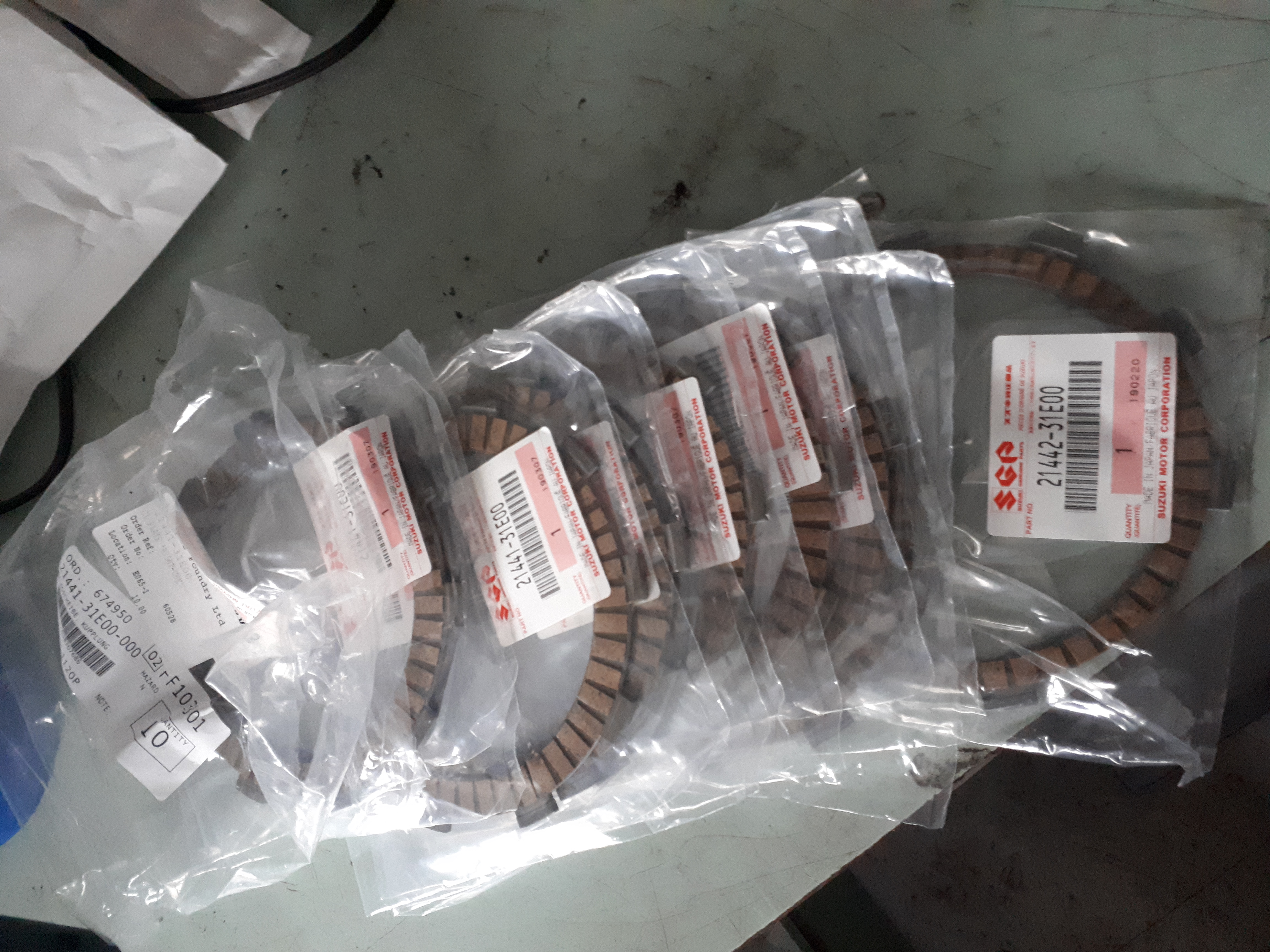

Lõpuks sai ostetud ka kiidetud OEM sidurikettad, siiamaani ei raatsinud kuidagi 200.- välja käia ja katsetasin ca 70.- euroseid variante. Need hoidsid praegust jõudu kinni umbes ühe hooaja. Originaalkettad ostsin enda teadmata black friday alega ja sain umbes 100.- euroga kätte (robinsonsfoundry.co.uk)

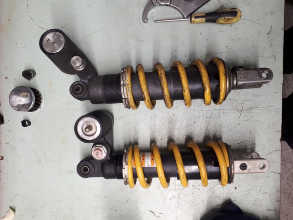

Kuna nüüd on kahekesti sõitmist rohkem ja pika kiige tõttu on vaja kangemat tagavedru, jäi praegune K3 amort liiga pehmeks. Sai täitsa kohapealt eestist soetatud K8 amort, mis on paremate seadistamisvõimalustega, kangema vedruga ja ehituselt paar cm lühem, seega sobib paremini vahele

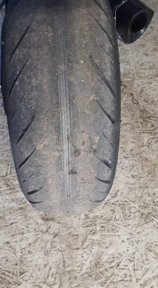

Samuti sai ka rehvist viimane lõpp võetud. Nüüd lähen 200 laiuse pealt 190 peale, tahaks vähe teravamat juhitavust tagasi saada

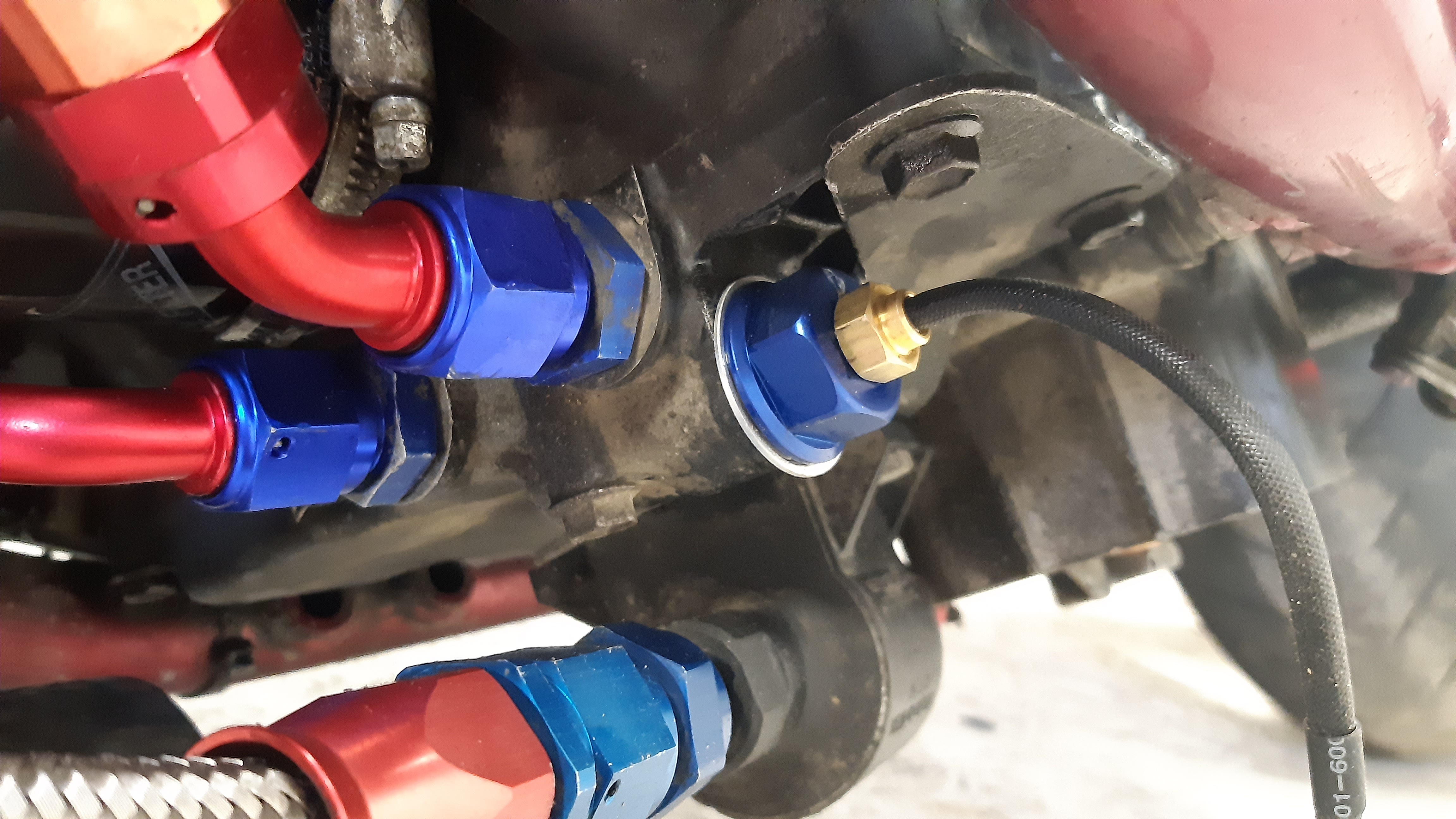

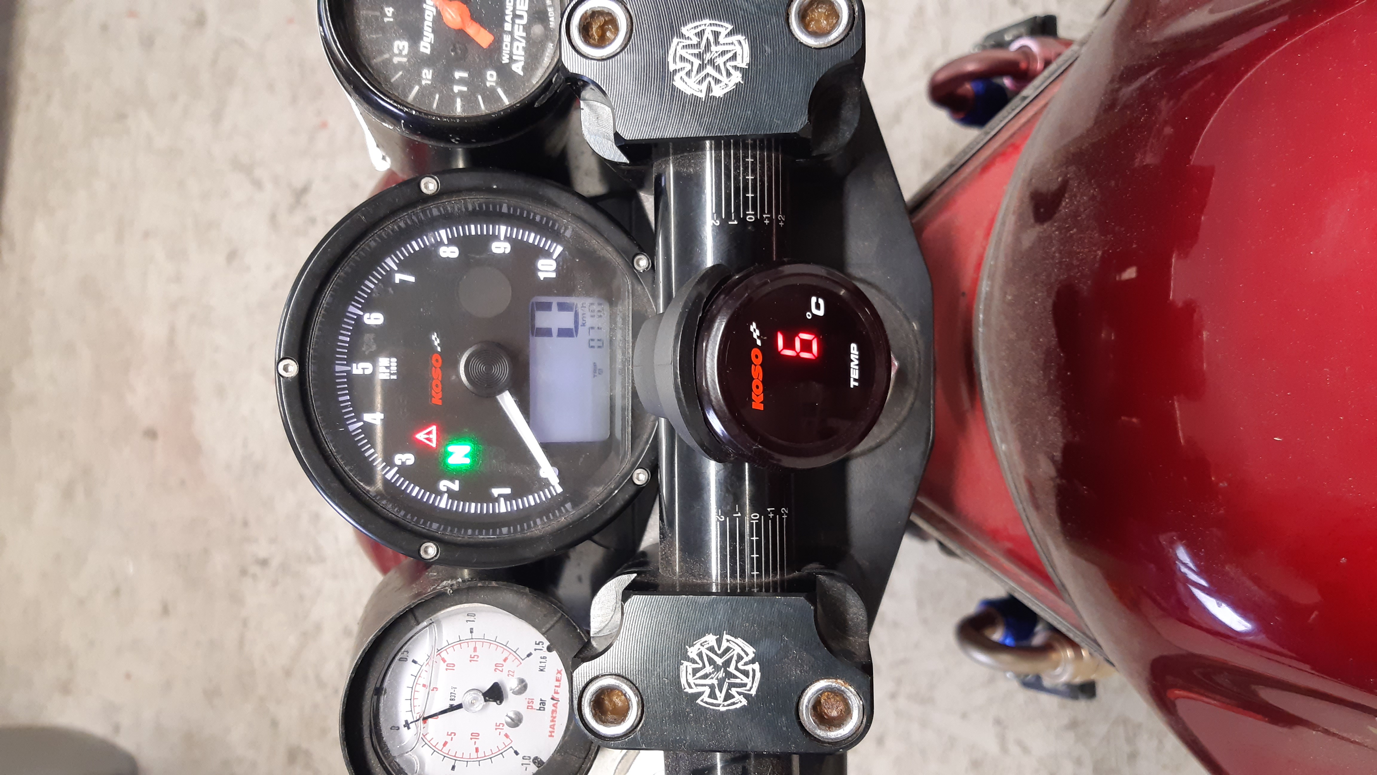

Sel talvel lisandus rattale õlitemperatuuri näidik. Sai ära kasutada plokis olevat avaust

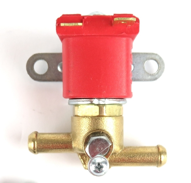

Peale hooldust panin paagi peale ja kraan lahti (pri asend) nii nagu koguaeg on olnud. Nädalake hiljem oli käivitades tore lugu, natuke aeglaselt ketras starter ja läks pika vinnaga käima. 10 sekundit käis ja lõi karterituulutusest bensiini välja :shock:
Ühesõnaga kõik mis paagis, oli karterisse voolanud, ilmselt karpanõel lahti.... noh nüüd saab paar õlivahetust veel teha pesuks

Unustasin postituse teha. Aga et sarnast jama enam ei juhtuks, sai vahele pandud elektrooniline kütuseklapp. Ühendatud kütusepumbaga samaase ahelasse. Käsitsi ei viitsi koguaeg kraani kinni-lahti keerata. Selline lihtne junn, mida saab vajadusel manuaalselt ka lahti keerata
