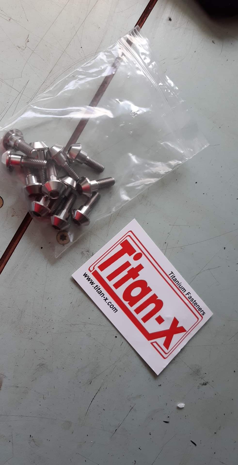

Lisaks sai mootor, jalarauad ja mõned kohad veel umbes 100 euro jagu roostaveabasid polte

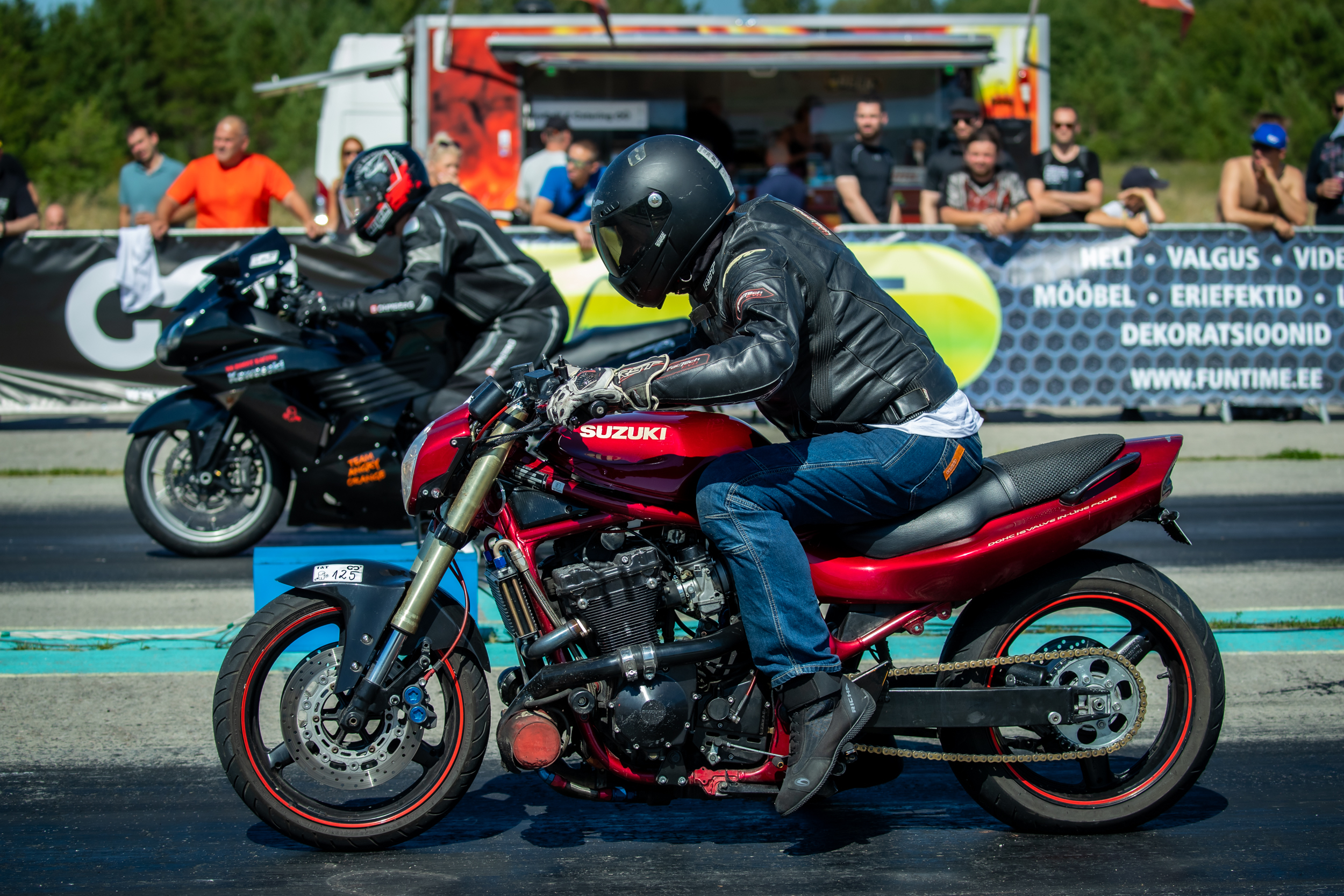

Rattaga pole vahepeal suurt midagi toimunud... terve suve olen ringi kärutanud lühikese kiigega...kurvides palju parem ja kahekesti sõitmiseks piisavalt jäik ja kõrge. Treffil sai kahel õhtul rehvidega "soomlast" teha, mis lõpuks sulatas ühe õliradika vooliku natuke katki.... selle avastasin muidugi alles päev enne testipäevale minekut..... hydroscandist ajutine lahendus ja minek

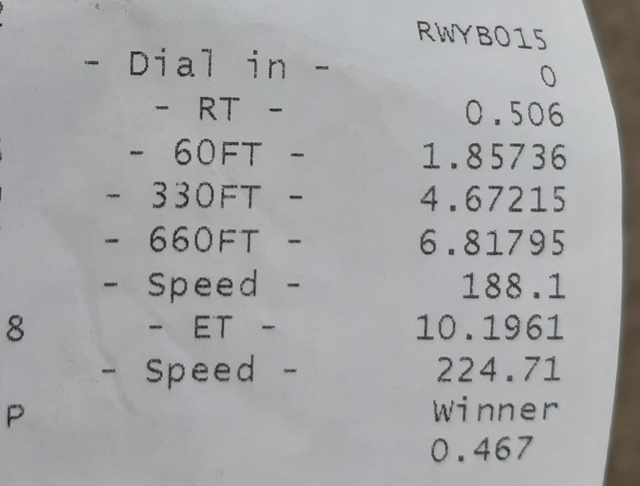

Nädal peale treffi käisin siis NBR testipäeval üheksat püüdmas..... ei õnnestunud, tavarehviga pole ka liimi peal head tulemust loota. Kodus sai ratas ette valmistatud ja kärupeal kohale viidud: üleliigne kola eemaldatud, pool paaki kütust ja korralikult madaldatud. Rehvis oli lõpuks ainult 0,8 bar rõhku, aga korralikku pidamist ikka ei saanud. Nina püsis vähemalt maas
Koju tulin kerge pettumusega, aga vähemalt sai isiklik rekord paremaks teha. 10,4 @ 216km/h oli eelmine aasta rutjal ja nüüd (madal, kerge ja liimirada) jäi parimaks tulemuseks 10,3 @ 229km/h.
Lohutan end teadmisega et see on vähemalt kõige kiirem naked ja karparatas eestis (VIST)

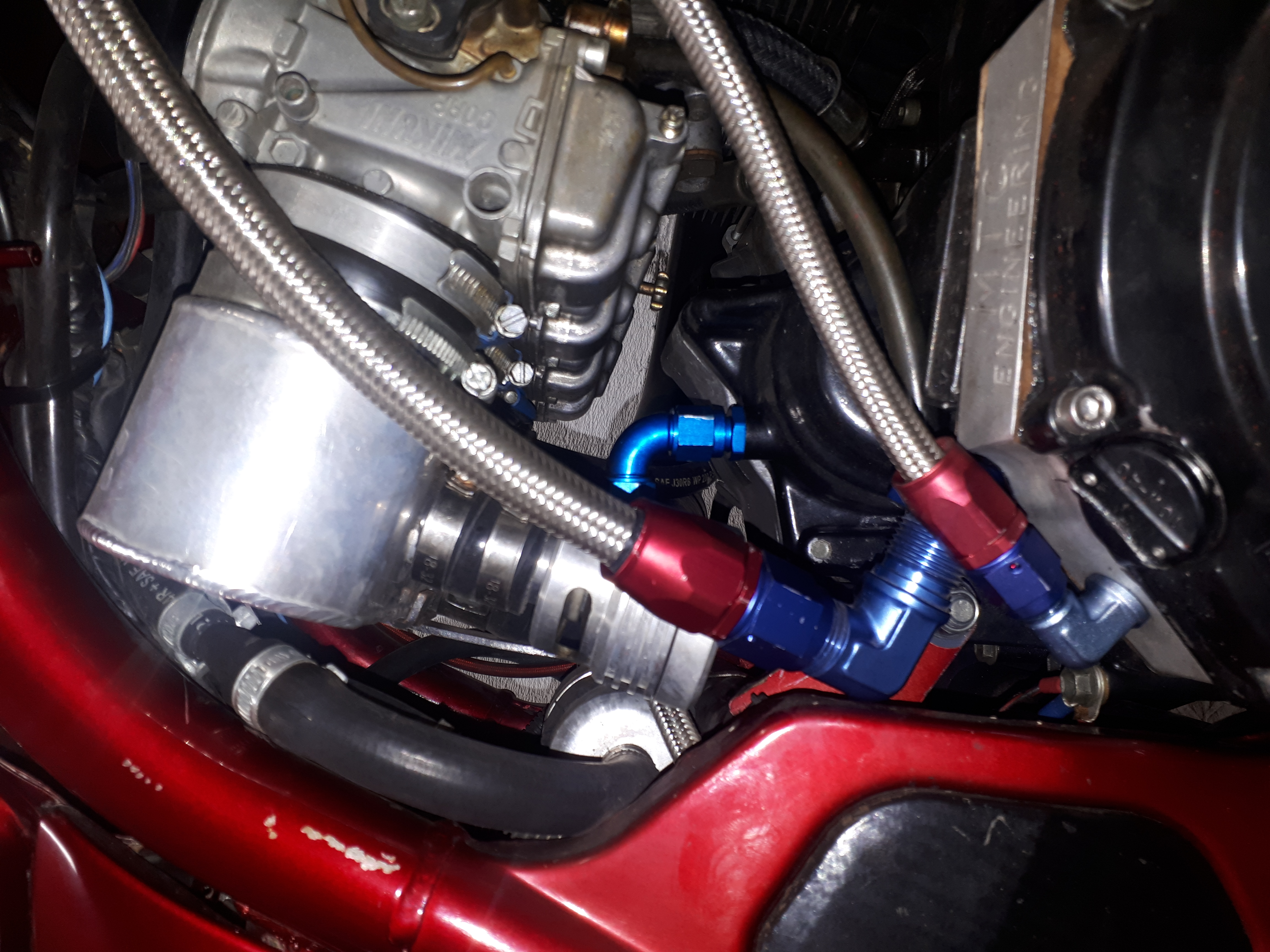

Sel talvel lisandus rattale õlitemperatuuri näidik. Sai ära kasutada plokis olevat avaust
