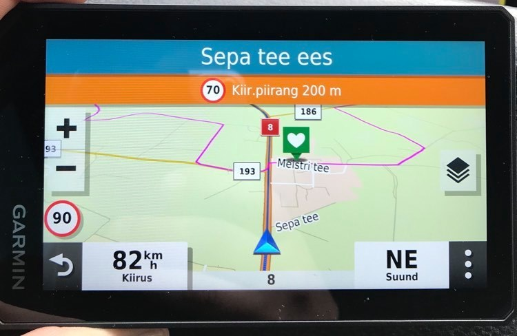

Olen neid vaadanud ja kõik viled ja kellad olen keeranud maha juba seadmel enda arvates nii palju kui olen neid leidnud.

See kiiruse hoiatus on üldsegi selline asi,et saad ise seadistada kui palju yle lubatud saad lasta enne kui gps annab Sulle "märkuse"
Ja seda siis erinevalt linnas ja maanteel.

See vist ei ole üldse see sama asi,mida enne kiiruse piirangut või muud olukorda eelhoiatab. Ma küsisin ühe meie juhi käest ja ta ütles,et sai selle omal maha,aga kuidas ei mäleta. Ehk nagu Mac pakkus kuskil see ilmselt on,aga peidus. See on selline oranz riba kiirusepiirangu märgiga ekraani üleval servas kui hoiatab?

Jahh see oranz mis lööb koos hoiatuse ilmumisega ka helina piiksu sideseadmesse katkestades yhenduse minu seadme ja teise sõitja seadme vahel kuigi mul on kõik helimärguanded välja lylitatud.

Seda oranzi teadet ekraanil lähenevast kiirusepiirangust ei saagi maha,seda ütles ka garmini esindus.
