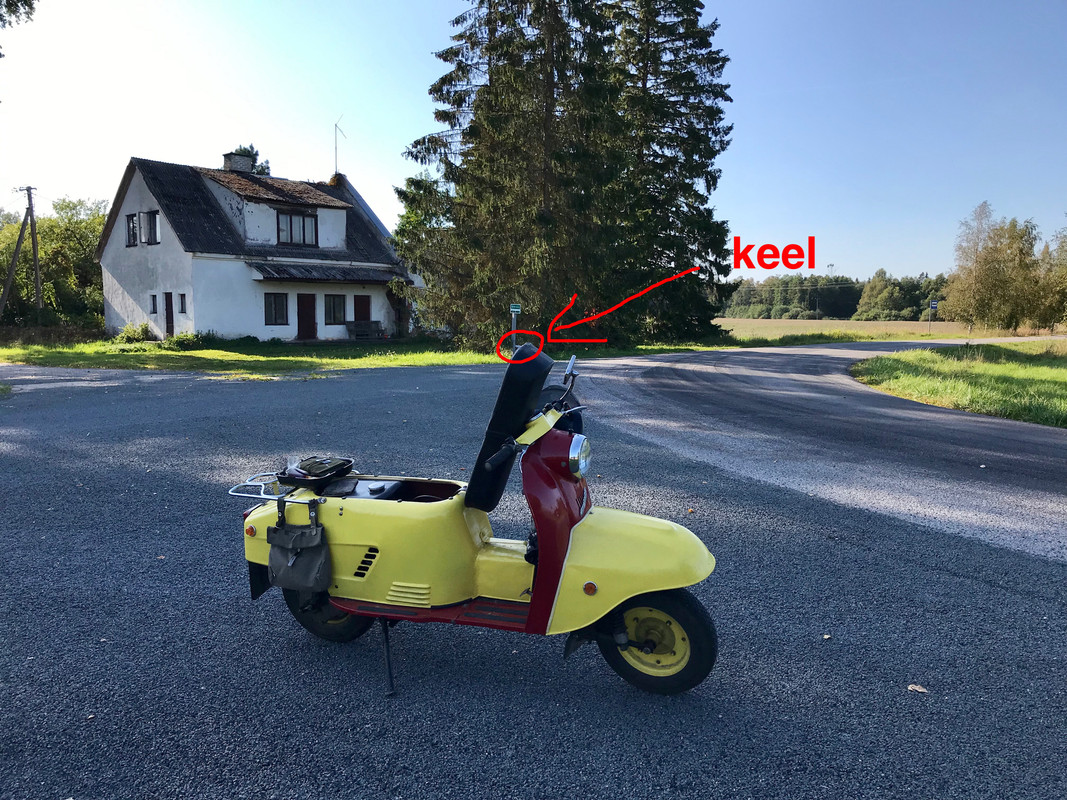

Kas teemalgatajal või kellelgi ei ole näidata pilti istme fiksaatorist? Mul on sealt tagant vist midagi puudu, fikseerib kinni küll, aga ei ole mingi hooba ega kohta näha, millest uuesti lahti saab. Kui kruvikeeraja vms asi vahele panna, siis saab, aga peaks ehk ikka kuidagi inimlikumalt lahti käima. :D
Bad Boy
Postitusi: 526
Liitunud: 03 Apr 2007, 09:24
Tsikkel: jah
Asukoht: siin ja seal
Tänanud: 45 korda
Re: Turist T200 1972+ Bad Boy X
:mrgreen: kruvikeerajaga ongi mõeldud see lahti käima..
Pildiloleva keele taga on vedruga konks, keeles endas auk. Kui iste on kinni surud kruvika otsaga läbi augu vastu konksu ja lykkad selle kinnitusest eemale ja saadki istme lahti.. Oli vist kunagi mõeldud et seda peax tegema süütevõtmega, nagu ka benakraani avamine aga ei soovita kumbagi kyi sul just varuvõtmeid alati taskust võtta pole..

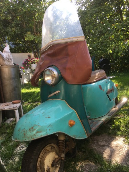

Tegelikult oli klaas (allpool nahast kate) ka olemas, aga enne transportimist võtsin ära. Ei olegi aru saanud, kas klaas oli tehase poolt küljes või ei olnud küljes, aga oli ette nähtud võimalus selle lisamiseks. Ja kas mudelipõhine klaas või kasutati mingitel teistel ka. Vaatasin üht vanasõidukiks tunnustamise akti: http://unic-moto.ee/uus/wp-content/uplo ... t-1973.pdf Seal on näha, et klaasi ei ole, aga on justkui olemas augud klaasi kinnitusklambrite jaoks, mis mul küljes on (lisatud pilt).
klaasi kinnitus.jpg (54.92 KiB) Vaadatud 2769 korda
Klaasiga nägi enne ostmist välja selline elukas. 8)
Postitusi: 7412
Tänanud: 1991 korda
Tänatud: 585 korda
See klaas pole just kenaim osa selle rolleri juures(mul täpselt sama klaas) ja seda ei olnud tehasest. See konkreetne tuli tegelikult Muravei jaoks vist üldse palju hiljem. Turisti-Tulitsa oma oli algselt üleni pleksist, aga sealt vahelt puhus tuul ja vihm läbi ning läks väga kergelt katki. Kui tead vana ümara Jawa klaasi,siis midagi taolist ehk ulatus lenksust allapoole ja varjas käed ära. need augud lenksus olid tehasest tulles üldse tühjad. Peegel käis tal tehasest vasakul lenksu ostas. Kroomitud ja ristküliku-trapetsi kujuline oli. Minu meelest on see originaal peegel,aga hiljem oli kandilisem.

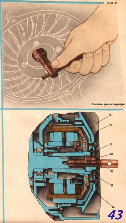

Vaatan seda viimast pilti ja kui selle õudsa klaasi tagasi kuurinurka tõsta siis ma jätaks selle välimuse nii nagu on.. mõnus paatina on peal.. :P sellist saab ainult ajaga.. Tehnilise poole teeks korda a värvipurgiga ta kallale ei kiirustaks..
Selle dynastarteri saab maha spets võtmega ja ara mingil juhul keera selle korpusesse pikki polte... painutad seestpoolt mähise traadid välja ja võid minema visata..

See tõmbits on jah geneka maha võtmiseks. Seal on see rootor ja harjad üldse üks probleem ehk see kollektor kuhu harjad vastu käivad kogus grafiidi tolmu sinna lamellide vahele ja lühistas nii ennast ise ära. Seda sai mitu korda puhastatud mingi plastist tehtud kaabitsaga. Laadimise puudumine võib olla sellega seotud,aga enne võta relee kaas maha ja proovi lihtsalt näpuga kontakte kokku panna,et kas geneaks voolu teeb või on viga juba seal. Kui laadimine tekib,siis esialhu ainult relee peetis. Seal relees kolm klemmi,aga milline neist mida tegi enam ei mäleta. Aga kui sul raamat olemas,siis sealt saab ju selgust.samas see genekas lahti teha pole üldse liigne töö,sest harjad jäävad seal kinni üsna kergelt kui mustust palju. selle ehitus on selline,et sealt ei saa mingeid kulumis jääke välja tulla. Kui starter ka hästi ei vedanud,siis kahtlustan harjasid. Seal on vist nii,et kaks harja on genekas ja kaks harja sarter.
Ma siin ajan praegu omale uue komplektse geneka-starteri teemat Ukrainast või venest. Sest ma tean,et see on ka mul kulunud. Venes leidsin umbes 150€ kanti selle ja Ukrainas oli suts üle 200€. Keti korpust ja kumme ei ole seal ka, vähemalt netist ,uusi siiani leidnud. Muraveile on kõike saada,aga Turistile-Tulitsale mitte midagi. Praegu kaalungi,et kas äkki üldse kett avatuks teha ja Scottoiler peale. Ühe kasutatud, uuema plastik korpusega, komplekti leidsin,aga see on müügis Siberis. Jääb suts kaugeks :)

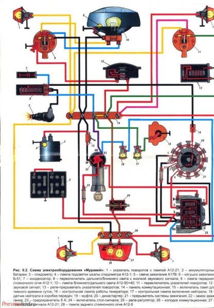

Leidsin netist kontaktidega Muravei elektri skeemi, äkki on abiks ja jääb omale ka nähtavaks.
Postitusi: 1330
Tänanud: 100 korda
Tänatud: 213 korda

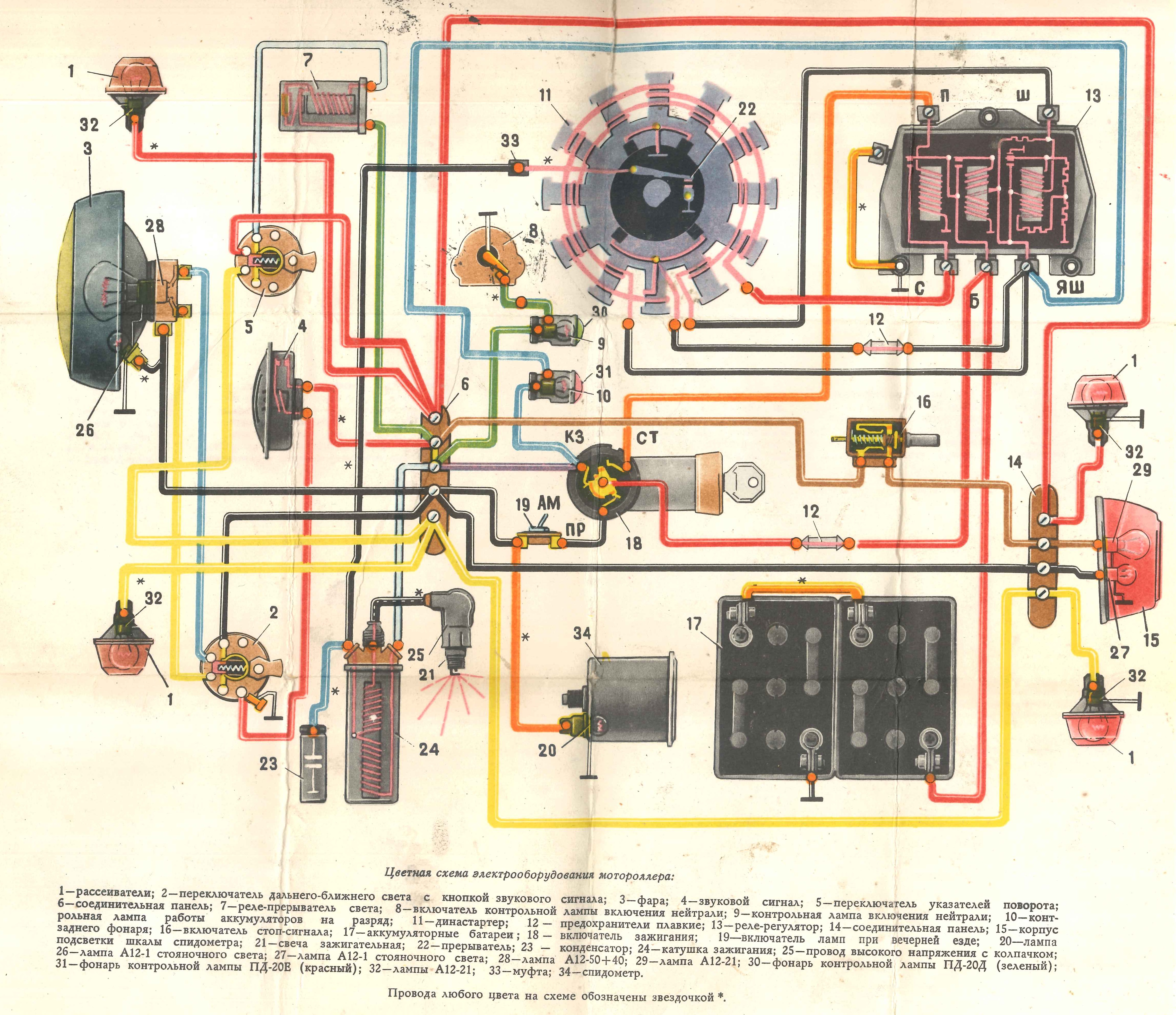

Põhimõtteliselt sama skeem mis mul raamatus. Ei saa aru mida see nr. 13 teeb ja kus see reaalselt asub? Mu skeemil on see nr.7 ja natuke teise nimetusega (vene keel pole mul väga hea ja ei saa kummastki päris 100% aru).
Postitusi: 1455
Tänanud: 291 korda
Tänatud: 233 korda
Sinu skeemil nr 7 on suunatule relee. Tiksumise järgi leiad üles :)
Postitusi: 2669
Tänanud: 192 korda
Tänatud: 406 korda
13=relee-regulaator, reguleerib generaatori ergutust ja sellega generaatorist tulevat pinget ja aku laadimist.
Postitusi: 1330
Tänanud: 100 korda
Tänatud: 213 korda
Mõtlesin seda urmas66 poolt pandud pilti, nr. 13 sealt on sama mis mu pandud pildil 7. Aga ok, tundub tõesti et suunatulede relee. :D Selle asukohta tean, algul kui suunatuled ei töötanud, siis otsisin üles ja vaatasin juhtmete kinnitused üle, aga probleem oli sunnatulede massis.
