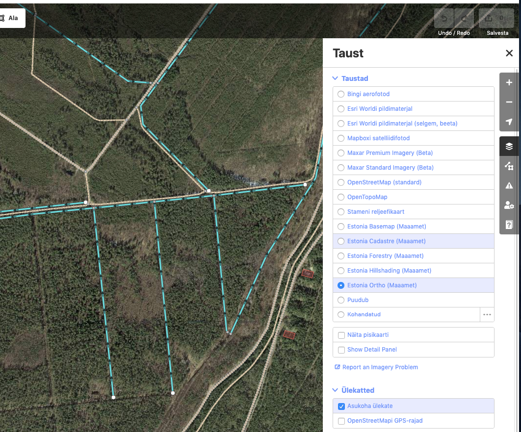

Kaardiks olen viimasel ajal kasutanud OpenStreetMapi, lisaks veel erinevad OsmAndi kaardivalikud. Paralleelselt jooksutan Maa-ameti kaardirakendust ja ortofotosid, et leida neid teid, mis OSMis puuduvad..
Ma ei tea, kui paljud seda teavad aga kui OpenStreet mapis sisse logida ja võtta kaardi muutmise/täiendamise funktsioon siis saab kasutada alauspõhjana maa-ameti kaarti.
