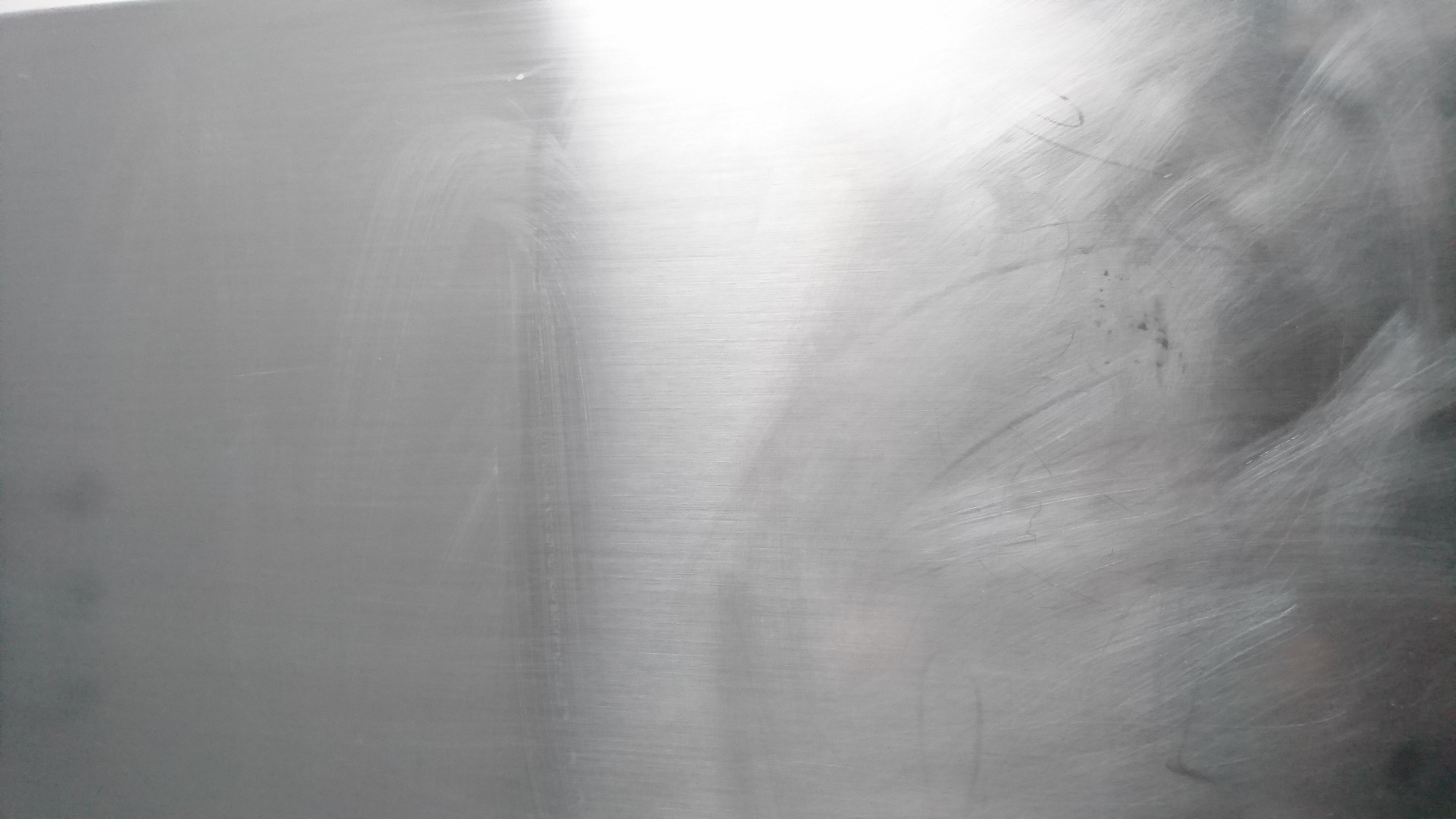

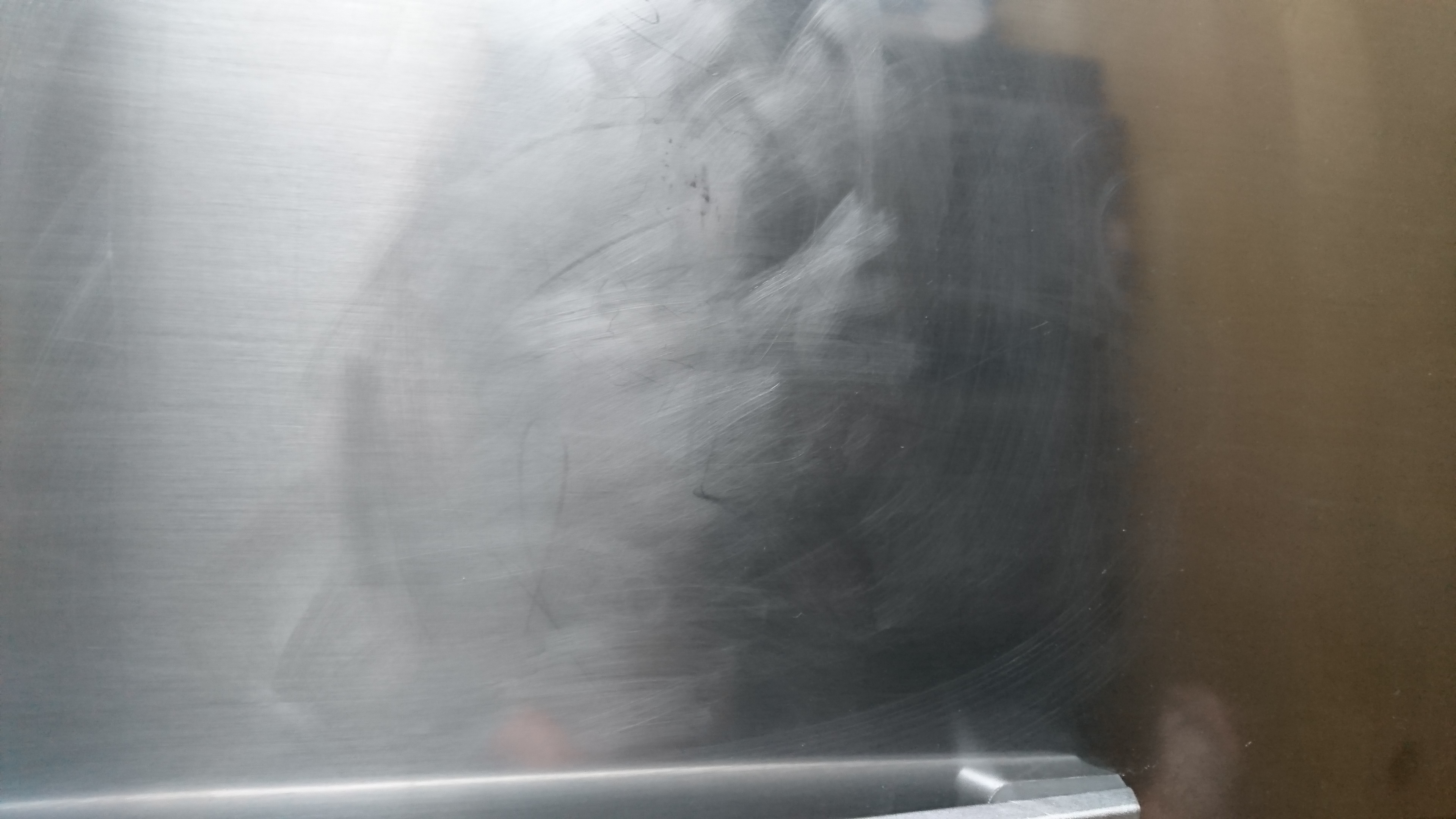

Lugemata postitus Postitas Nomidaiganes »
Külmkapp. Sai vähe valede vahenditega peale lennatud.
On kellegil ideid kuidas seda jama likvideerida?

Pildi järgi ei saa küll aru, mis sa seal korda oled saatnud või millega tegu on. Seleta lahti, mis toimub.

Roostevaba viimistlusega pind on PRSES!

Täpselt nii.
Pind peaks originaalis olema kergelt "brushed", aga nüüd on koledalt nühitud.
Ei tea kas sellist pinda oleks võimalik kuidagi poleerida vms?

Roostevaba pinna poleerimine, leidsin nt selle:
http://metallieksperdid.ee/project/lihv ... leerimine/
Ähk mingi analoogne teenusepakkuja oskab aidata?

Selle sama kareda käsnaga ühes suunas üle teha.

Tegelikult sooviks oma käega hakkama saada, kui vähegi võimalik.
See käsn jätab näiliselt sügavamad triibud kui vaja ja ikka ei ole kena tulemus.
Huvitav kas on olemas mingi rullitaoline toode, mida siis akutrelli otsas käitada?

Kui lihvida/poleerida plaanid, siis pead kõik üle tegema, et ühesugune jääks.
Kleepkile? Harjatud metallik täitsa olemas...

Siis 400 ja seejärel 600 softhand (õhuke svamm all) liivapaberiga üle, samamoodi ühes suunas.

Kui viitsid ja aega on, siis võid saada sellise imelise pinna. Käsitsi, karukeele või nõudepesusvammi tagumise poolega. Muudkui aga vajutad pöidlaga ja samal ajal keerad. Aega kulub üüratult, aga karantiinitegevuseks paras :-)

:) Harjutamine pidavat meistriks tegema või siis külmkapi lootusetult pekki keerama

Kui su olemasolev käsn on jäme siis võta peenem. "Karukeeli" ja lihvpabereid on erineva teralisusega. Uks eest ära, mugavam toimetada. Kui ei suuda külmikut tühjaks süüa siis penost ajutine uks. Hinged ja lukustus teibiga.
Rullitaolised tooted on olemas, nt suusapõhjade lihvimiseks. Aga tundub, et sul oleks vaja rakise moodi asja, millele lihvklots toetada. Rakist, mille abil saad tõmmata uksele (käsnaga) paralleelseid sirgeid. Nt kolmest 90° otstega lauajupist saad selle kokku kruvida.

akutrelliga on ebamugav külg ees lihvida. Sellist asja oleks vaja. A seda vist ei ole majanduslikult otstarbekas ühe külmkapi päästmiseks osta.

Ei ole kindel, et sinu tootel toimib, aga tegin hiljaaegu vannituppa uue mööbli ja roostevabast torust raami tahtsin ka ise saada harjatuks. Parim tulemus tuli lihvlindiga 40 ja ainult otsarulliga ühtlase jõuga lastes. Tulemus saab sellega ilus ilmselt ainult siis, kui lihvija katab kogu pinna selle ulatuses (laiuses) ja liigud ainult ülevalt alla ühes suunas. Selle külmiku puhul ma pigem laseks üle kiletada. Koduste vahenditega seda heaks saada on vähe tõenäoline.
