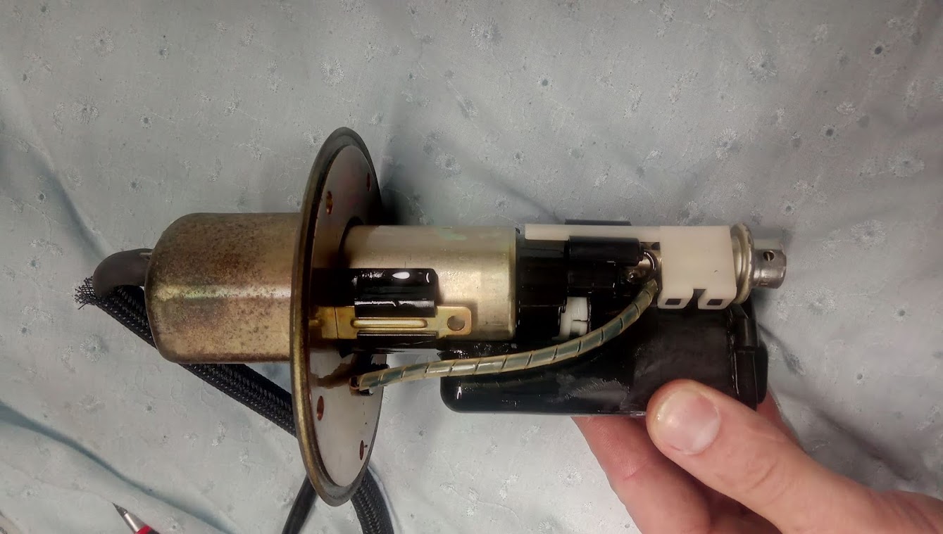

Bensiinipumba sees puhastasin filtri ka kohe ära, selle teekotikese (üle 7k rpmmi ei läinud) oli väga must/purune.

See madalate pöörete teema ei pruugi selle väikese filtri vahetusega korda saada. Kirjeldatud häda on küll bandit 1250 puhul aga on ka osutunud tõeks sinu rattatüübil ja ka teistel suzukidel.
Viska pilk peale juhul kui sellest filtri puhastusest väheks jääb.
viewtopic.php?f=56&t=92647#p789988
Muidu lahe ratas ja tore, et originaali leidsid. Kui sul nüüd õnnestuks selle "ägedamaks" tegemist vältida, siis oleks väga lahe (puhtalt minu arvamus). :)

Tere, mul polnud madalatel pööretel probleeme. Lihtsalt proovisin kohapeal pöördeid tõsta ja üle 7000 ei läinud. Teekotikese puhastus parandas selle probleemi (läheb kiirelt piirajasse).
Sõitu ma teinud veel pole, võibolla tõesti on vaja ka see metallvõrk puhastada.
Ultraheli vann on mul olemas. (30L saan võrus teenust ka pakkuda).

Loe seda teemat uuesti. Kui ma ülen madalad pöörded, siis ma pean silmas just seda, et töötab madalatel pööretel ja ja kõrgetel ei funga. Probleemi põhjus võib olla selles, et see korpuse fitler on umbes ja kõrgete pöörete jaoks ei jätku kütust. Kohapealne katsetamine ei pruugi veel täit tõde nädiata. Aga loodetavasti aitas praegune tegevus. Kui sõitma lähed, eks siis selgub tõde.

Olen neid ja välismaiseid teemasi korduvalt lugenud, aga tänud suunamast.
Eks peale sõitu saab vastuse.
Panen mõne pildi teistele infoks:

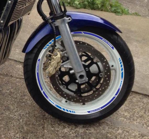

Tellisin ka gsx1400 kirjadega vinüül velje klepsud rantidele. (40.- eur)
