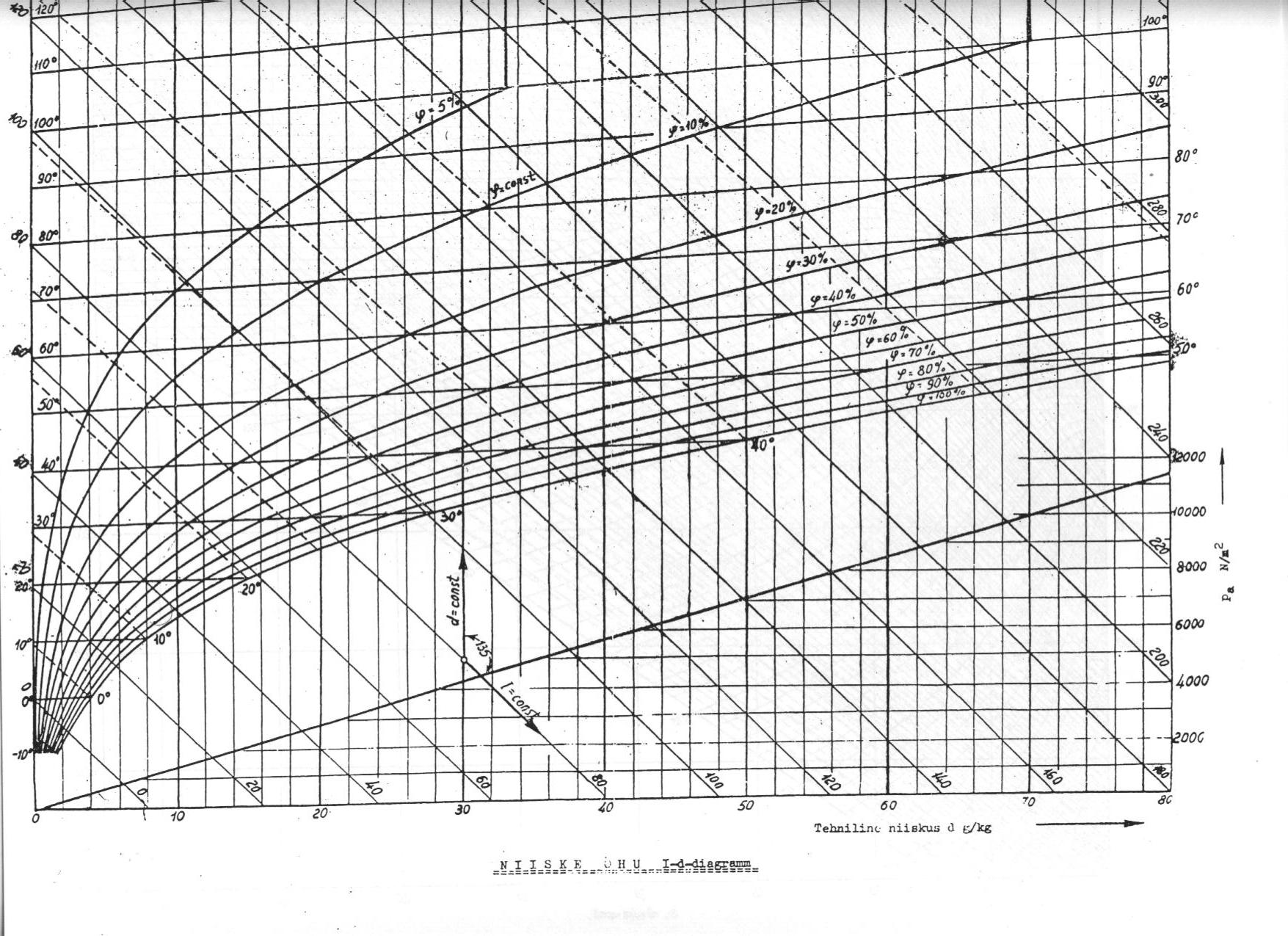

Re: Õhuniiskus on võtmeküsimus
Maaks kirjutas: 15 Jaan 2020, 10:28
Korrektsuse huvides pean Sciev'i täiendama: õhk muutub kuivemaks (väheneb õhu suhteline niiskus, RH%) ainult tema temperatuuri tõstmisel - õhuvahetus samal temperatuuril teeb "mitte midagi" :-).
Kui lased aknast külma õhku sisse, ega see siis külmaks ei jää, väga kiirelt soojeneb toatemperatuurini. :wink:
urmas66 kirjutas: 15 Jaan 2020, 15:53
Radiaator kuivatab rohkem kui põrandaküte jne ehk mida kuumem küttekeha seda rohkem kuivatab õhku. Põrandaküte on tõenäoliselt kõige madalama temperatuuriga kütte keha eluruumidesse.
Õuest tuleb niiskem õhk tuppa ,mitte vastupidi.
Õues võib ta niiske olla, aga toas soojenedes olukord muutub. Ja siin ei ole vahet milline küttekeha selle soojaks küttis, põrand, radiaator või elektripliidile laotud telliskivid. :D Ma väidan, et radiaator ei kuivata rohkem kui põrandaküte. Omal on radiaatorid ja hetkel toas on suhteline niiskus 60% (see muidugi ei mängi mingit rolli siin, võin soovi korral saada ka 40% kui aknaid rohkem lahti hoida)
Vapsik kirjutas: 15 Jaan 2020, 16:08
Värske õhk reeglina igaljuhul hea aga päris talvel (mitte praegu) see niiskuse jutt ei kehti kahjuks.
Kehtib nii -20-ga kui praegu see, et õuest tulev niiske õhk toas soojenedes kuivab. Numbriliselt suurusjärgus praegu umbes nii, et lased +5C ja 80% suhtelise niiskusega õhu tuppa ja toas soojenedes muutub see 25% niiskusega õhuks.
Ja just suhteline niiskus ongi see mis rolli mängib. 30-kraadises 50 % suhtelise niiskusega õhus on reaalselt vett rohkem sees (absoluutne niiskus on suurem) kui 20-kraadises 80% suhtelise niiskusega õhus, aga inimene tunnetab niiskust ikkagi selle suhtelise niiskuse % järgi.
will111 kirjutas: 16 Jaan 2020, 00:50
"Kui lased aknast külma õhku sisse, ega see siis külmaks ei jää, väga kiirelt soojeneb toatemperatuurini"
ja siis, tarkpea...soojeneb toatemperatuurini ning "õhust" tekib sinna sisse suurem kogus niiskust? ei maksa nii palju targutada kui asjast korralikult aru ei saa.
tee omale selgeks, misasi see SUHTELINE õhuniiskus tegelikult on ja kuidas need asjad käivad. ja siis tule ning paranda oma vead ära, mis sa siia üles oled kribanud
Mis psk see veel on? (togi) :mrgreen:
Millisest "õhust" ja kuhu see suurem kogus niiskust tekib?
Selge see, et see sisse tulnud ja soojenenud õhk ei jää eraldatult kuhugi nurka seisma oma madalama niiskuse %-ga, vaid seguneb ülejäänud õhuga, aga kuidas "kõrgemat matemaatikat" kasutades ruumis niiskus muutub kui seal oli näiteks 10 m3 õhku niiskusega 60 % ja akna kaudu lasti sisse 5 m3 jahedamat õhku (ja samas siis ka 5 m3 60% niiskusega õhku läks toast välja), mis toatemperatuuri juures on 30% niiskusega? Kas niiskus toas suureneb? :?
will111 kirjutas: 16 Jaan 2020, 01:07
vot seda mõtlen minagi, et misasju sa omale ette kujutad. või mis point on lisada, et õuest sisse lastud külm õhk toas soojeneb? on ikka avastus..
loe, mis vahe on sellel, millega ja KUIDAS oma eluruume köetakse https://www.electricradiatorsdirect.co. ... -the-home/ suht hästi on ära seletatud. ja ära palun rohkem oma huinjaa udu aja siia. muidu on jälle nii, et mõni võibolla usubki :S
Miks? Loe eestpoolt ka. Kui ma ütlesin, et
"avamisvõimaluseta aknad ka kuidagi õhku kuivemaks ei muuda, õhk muutub kuivemaks ikka siis kui on hea õhuvahetus ehk akente kaudu palju värsket õhku sisse lased"
ja selle peale oli öeldud:
"õhk muutub kuivemaks (väheneb õhu suhteline niiskus, RH%) ainult tema temperatuuri tõstmisel - õhuvahetus samal temperatuuril teeb "mitte midagi"".
Ei toimu ju mingit õhuvahetust samal temperatuuril, mis "mitte midagi" ei tee, vaid õuest tulnud külm õhk soojeneb ja sellega niiskus langeb.
Mul ei ole vaja sel teemal mingeid suvalisi inglisekeelseid jutte hakata otsima ega lugema, see teema on niigi selge. :bsmile: Arvatavasti sul ka sellise diagrammi kasutamisel ajusse erroreid ei viska? http://www.eau.ee/~mhovi/soojus/Picture%20047.jpg ;) Kui toas hoida samat õhutemperatuuri, siis on ka nii radiaatorite kui põrandakütte korral niiskus sama. Kui sooja põranda korral arvad, et pea võib natuke jahedamas olla ja õhu temperatuuri madalamana hoida, siis muidugi see natuke mõjutab niiskust, aga erinevate kütteallikate võrdlemisel eeldasin ikkagi, et temperatuur hoitakse sama (ühes eelnevas postituses "Ja siin ei ole vahet milline küttekeha selle (õhu) soojaks küttis"). Kui hakata juba kõikvõimalikke muid tegureid mängu tooma, siis räägime ka reaalsest olukorrast, kus hästi soojustatud eramajas on põranda temperatuur praeguse ilmaga nii madal, et selle kohta ei saa kuidagi öelda SOE, lihtsalt ei tunne mingit soojust. Ja siis keeratakse kütet juurde, hoitakse toas 25 C, et põrand oleks soe, sest PÕRANDAKÜTTEGA ju "PEAB" põrand soe olema. Ja kokkuvõttes siis on ruumis õhk kuivem kui radiaatorküttega paneelmajas kus on 21...22 C ja keegi ei kurda külma põranda üle kuna all elavad naabrid või on all kelder, mis keskküttega majades on tihti sama soe nagu korterid kuna keldris jooksevad vanad olematu isolatsiooniga küttetorud.
Kuna vastasid teisele postitusele, siis võibolla läks asi natuke segaseks tõesti. Ma sain esialgu aru, et mõtlesid, et praeguse ilmaga tuba ventileerides ei saa toas niiskust liiga alla ajada (et saab talvel, mitte praegu)?
Õhuniiskus praegu väljas on 90% (mu asukohas) ja temperatuur 5 C. Kui see kütta 24 C-ni, siis 27%. Ehk siis isegi praeguse ilmaga saab intensiivselt ventileerides toas niiskuse liiga madalaks ajada. Jah muidugi on erinevus kui ventileerimiseks tõmmata õuest -20 C õhku, siis piisab oluliselt vähemast ventileerimisest, et niiskuse % toas märgatavalt langeks. Mingit valemit ei pea selle leidmiseks kasutama, piisab lingitud diagrammi vaatamisest. :wink:
