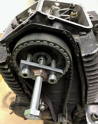

Pigem keevita poldipeast mingi tugilatt peale ja hakka tema kaudu (kahte poldi abiga) jõud avaldama
- umbes niimoodi.
Re: Yamaha xs400, ei saa kiigepolti välja
Mina ei ole küll sedasi tõmmates ühtegi roostes polti kätte saanud. Küll aga olen saanud hunniku pooleks murtud polte ja tõmmitsaid. Kui polt juba nii lihtsalt liigub, siis haamriga mõjutades lendab see lõdvalt vastasseina sisse kinni. Kuumutamine (siis mitte poldi, vaid ikka seda ümbritseva augu) ja toks-toks ühtepidi ja teistpidi... lööma ei pea tingimata loomajõuga, see võib päris pikalt aega võtta, aga kui polt seal kasvõi mikromeetri edasi-tagasi liigub, siis loksutab end lõpuks lahti. Mu rekord on u 3 tundi ühte pidurisadula polti toksida, lõpuks andis alla.

Tõmmitsaga ei saa ühtki kinni roostetanud asja kätte. Iga tõmmits annab enne järgi kui kokku roostetanud ühenduse "keemiline liides". Millega kuumutad? Kui fööniga, siis tulemust ilmselt pole. Fööniga saab asju lahti siis kui ühel detailidest tekib materjali omadustest tingituna paisumine (näiteks terasest puks alumiiniumkorpuses) - alates 120 kraadi paisub alumiinium järsult.
Kui on teras terase sees kinni, siis aitab ainult leeklamp ja rooste lihtsalt põleb sealt vahelt ära. Küsimus on ainult selles, kas midagi muud kahjustada ei saa. Välja puurimine ei ole lahendus, sest terast puurida terase sees ei toimi enamasti kodustes tingimustes. Kiigevõll ei ole kindlasti mitte 5-6mm läbimõõduga, vaid suurem. Leida rakis, kust suurem puur tsentrist välja ei jookeks jne... üsna kaheldav.
Kokkuvõttes: leeklamp ja rähni liigutus ehk toks-toks ja nii ta välja tuleb lõpuks.
