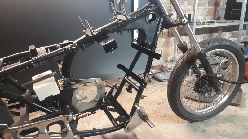

Kere keevitustööd on lõppenud. Kahjuks ilusa keevisõmbluse tegemist ikka käppa ei saanud.
Mootorile tegin ühe kinnituspunkti juurde.

Esimesed 4 meetrit on sõidetud, garaažis. Lahe :)
Äkiline just ei ole, aga ülekanne sai arvestatud soovitud tippkiiruse 80-90kmh järgi. Eks pärast saab hammakatega mängides sobiv kompromiss leitud.
Üks akupakk valmis, neli veel teha. Kontrolleri peale sobis täpselt vana jaffi paak, see vaja veel mustaks värvida. Kus saaks lasta seda teha?
