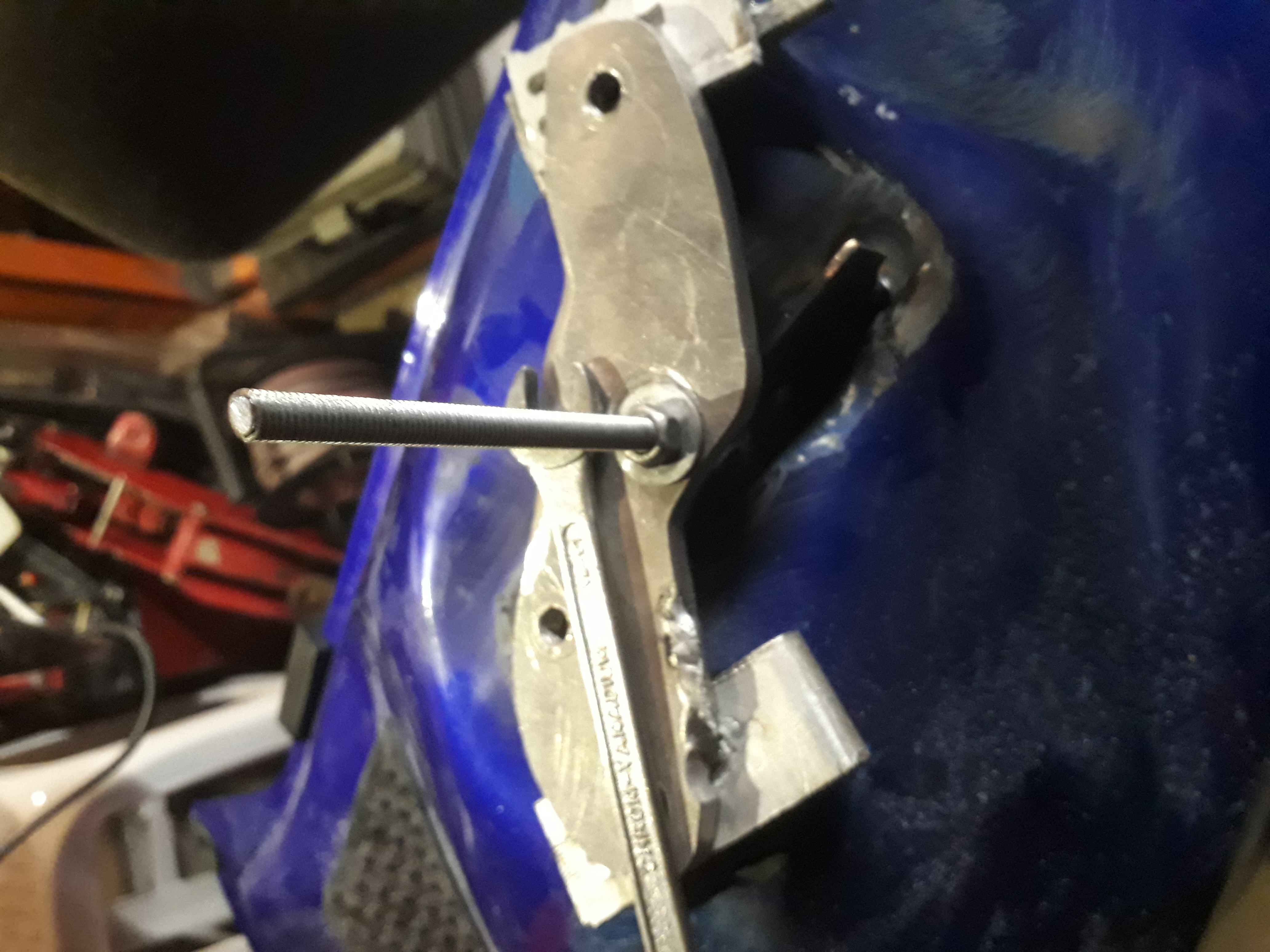

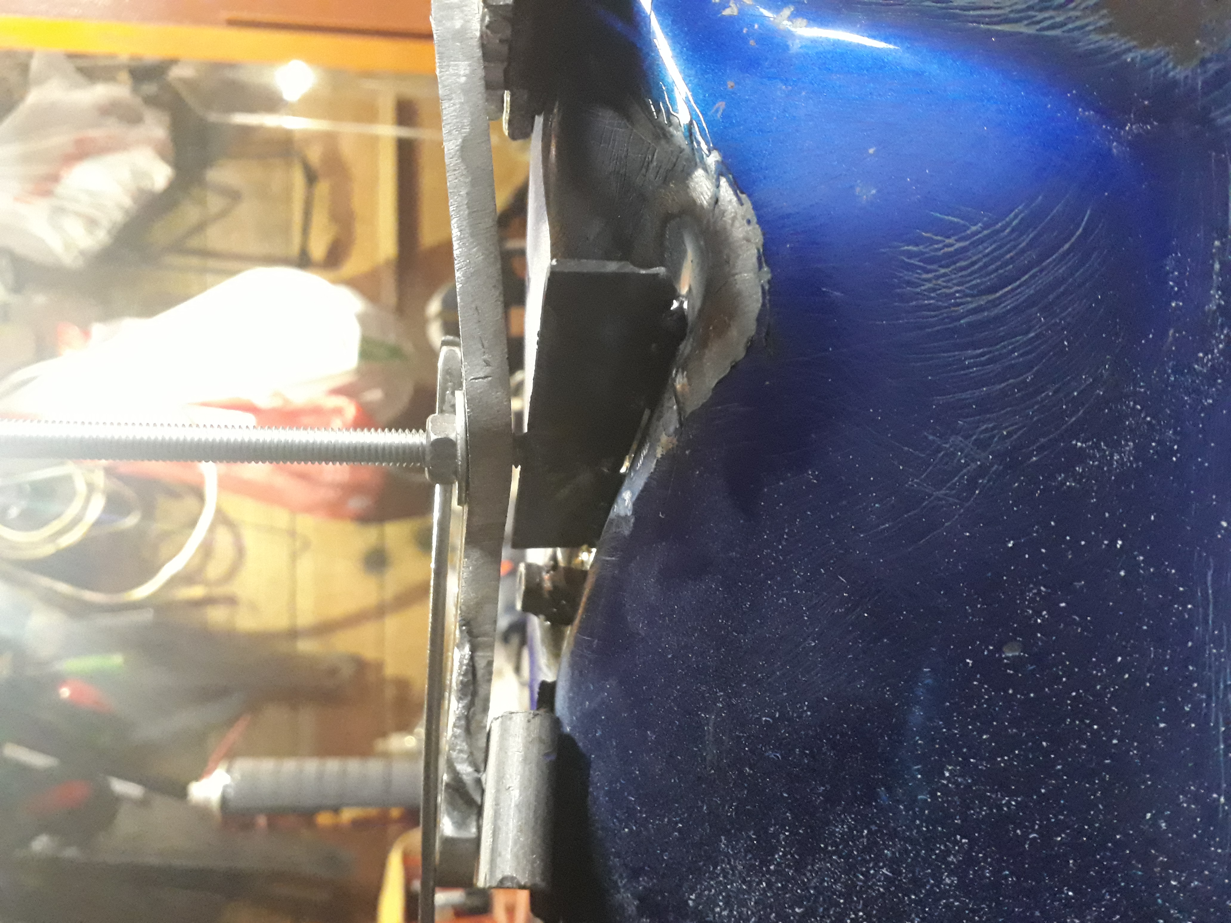

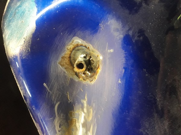

Esmalt sai siin kõvasti teoretiseeritud. Nüüd sai aga ka praktiseeritud. Kuna ma endiselt õhku lennanud ei ole siis paneks ka järgnevatele põlvedele mõned kasulikud näpunäited kirja.
Paagi keevitamise vajadus tulenes vajadusest proovida sealt mõningaid mõlke välja tõmmata. Mõlgid ei ole kergemapoolsed...pehmelt öeldes. Seega oli tarvis paagi külge teatud detailid kinni keevitada, et oleks kuskilt tõmmata. Hiljem saab eduka "tõmbe" puhul need detailid sealt eemaldada tavapäraste masinate abiga. Aga et keevitamine ei tooks kaasa ehmatusi ja plahvatusi siis tuli veenduda selles, et sisu või paagi sisu jäägid ei tahaks piisava kuuma käes süttida. Selleks kallasin paagi tühjaks ja jätsin ööseks avatuna seisma (pump muidugi välja ja sealtkaudu tühjendasin ka paagi). Kuna järgmisel hommikul päikest ei olnud siis väga efektiivset aurustumist kahjuks ei toimunud. Seega leidsin, et kõige targem asi mida teha on suunata gaasipõleti leek otse paaki ja vaadata, mis juhtub :D Tegin seda siiski "nurga tagant". Juhtus see, et paaki jäänud bensiinitilk ja mõningane õhuke kiht seintel süttis väga aeglaselt põlema ja põles mõne sekundi. Edasi pistsin paaki otsapidi kuumaõhupuhuri paariks minutiks ja läksin natukeseks eemale. Puhur töötas esimeses astmes ehk vist umbes 700w'ga. Mõne minuti pärast lülitasin puhuri eemalt välja ja läksin vaatasin, mis seis on. Paagi seinad olid nüüd täitsa kuivad ja samas üsna kõrgel temperatuuril, ilmselt 60c kanti. Otsustasin, et aeg on küps keevitama asuda. Tagantjärele tarkusena võib öelda, et keevitades midagi õhku ei lennanud ega süttinud, nagu arvata oligi...
Paagimaterjal on kõrge süsinikusisaldusega teras, mistõttu on seda keevitada laias laastus täitsa s*tt! Tungsten kogus esimestel proovikoha peal tehtud katsetel praktiliselt hetkega suure "mulli" otsa, keevitus pritsis ja metall sulas üsna kontrollimatult. Keevitamise seal kus vaja tegi veelgi raskemaks see, et igalpool ei mahtunud elektrood piisavalt sügavale keevituskoha juurde. Hirmsuurt stick-outi ei tahtnud ka seada. Mingi fancy over-sized läbipaistev gas lens oleks siin ilmselt abiks olnud. Sellegipoolest sai pulsireziimis sulatades õige koha peale vajalikud instrumendid ikkagi pleki külge ja õnnestus ka mõlke välja sikutada. Kõige jõhkrama mõlgi puhul osutus nõrgimaks lüliks hoopis alu "tugitala", mis on 8mm paksusest materjalist ja üsna laiast latist.

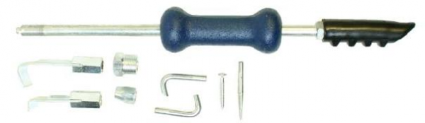

Sellise-analoogse riistaga oleks kergema vaeva ja vähema keevitusega selle töö ilmselt ka tehtud saanud. Keevitad punktiga traadi õige koha peale ja tõmbad jupp haaval alates servast selle välja. ilmselt mingi kümme pluss punkti oleks tulnud teha ja võibolla ka paaki gaasileegiga soojendada.

Mul on see komplekt majapidamises olemas ja ei ütleks, et seal midagi lihtsat on. Oskuslikes kätes ilmselt teeb muidugi imet, aga mis aeg kulub sinna tasemele jõudmiseks, seda ei oska ettegi kujutada.

Kunagi tegin ka autode keretöid jne ja selle riista laadne asi oli mul olemas,aga tuntavalt suurema-jämedama raskusega. Kasutasin tavalist keevitustraati ja sellega sai gaasipõleti abil kõik kortsud üldjuhul sirgeks veetud. Võibolla tõesti väikest harjutamist vajab,aga ei midagi keerulist. Samas võibolla mulle see ka tundub nii,sest käisin koolis seda ala õppimas. Praktikat oli ka omal ajal kõvasti,sest uus tiib-uks pandi autole ikka ja ainult siis, kui vana oli läbi roostetanud või siis tõesti väga kõver.
