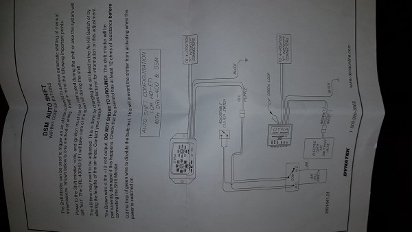

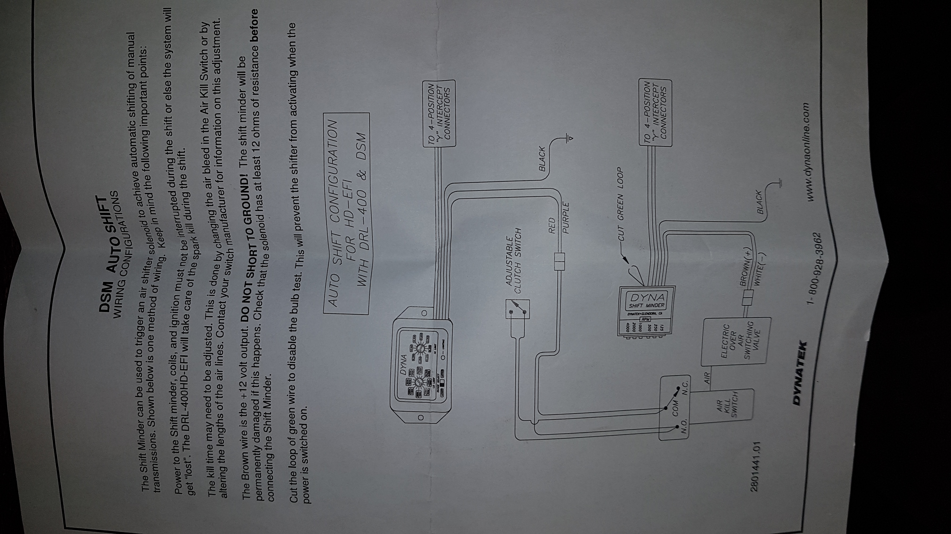

Bikers-24 kunagi saatis vale asja, see on HD-le mõeldud. Kas saab vulcanile paigaldada? Käiguvahetus tulega tegemist 2-e silindriline variant.
Käisin vaatamas Deivid-i juures, mootor oli laual ja ootas lahtivõtmist. Väljalaske kollektor RV palju selle töö maksis? Kas poleks õigem olnud titaanist teha, oleks kergem tulnud, samuti plaat kollektori all. Kuidas kollektori torude diameetrit turbo korral arvutakse, see peaks vastava läbimõõduga olema, et turbo rakenduks "õigetel" pööretel? Muidugi see sõltub ka turbost ja jumal teab veel millest.....
