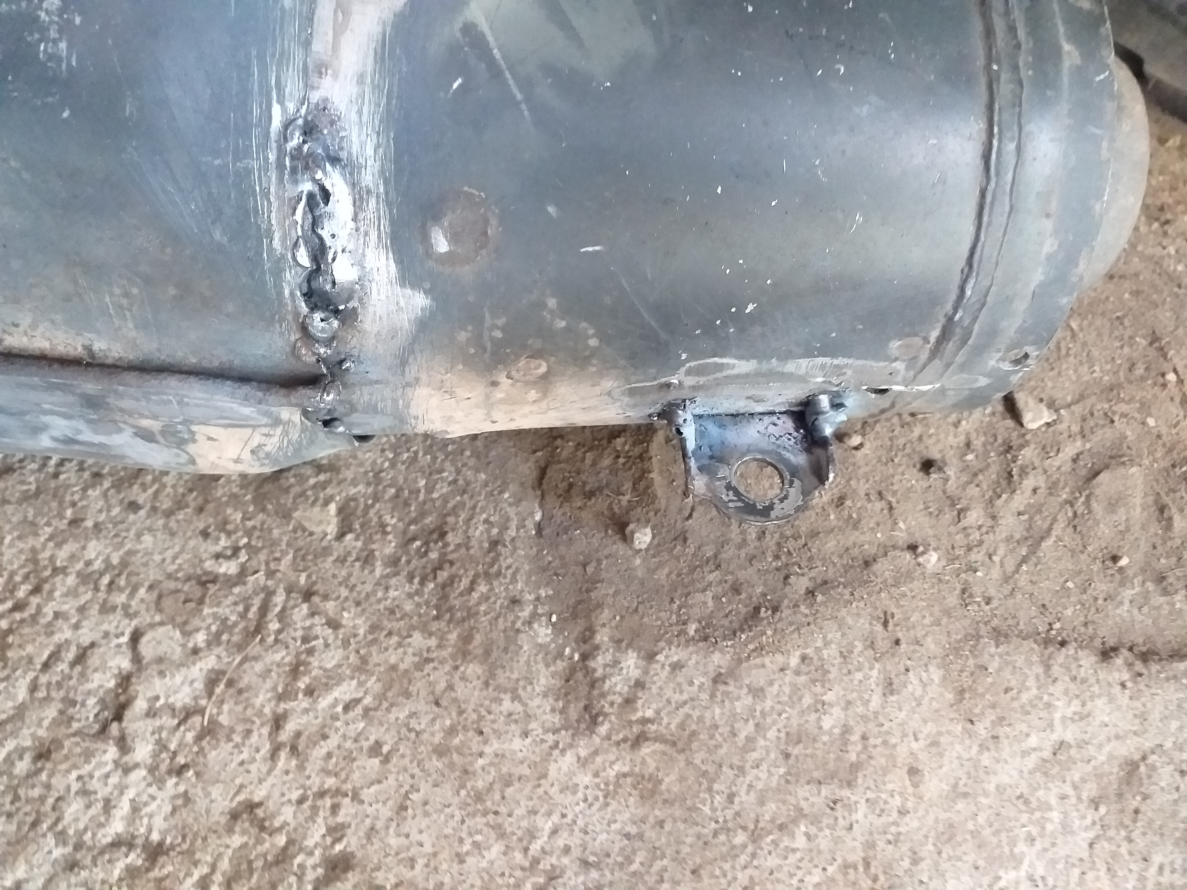

Tartu kandis keegi hobikorras TIG/MIG'itab?
Vaja sumpa pütt kinni lasta, ring peale+üks kinnitus, miski 10min töö...
