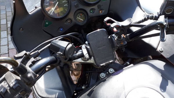

Üks alternatiivseid lahendusi oleks minu, viimased ca 20000 km millest ca 7000 on kruusa/metsateid, kombineeritud lahendus autohoidikust ja rattahoidikust. Lenksupoolne kinnitus on Photopointist ostetud jalgrattakinnitus mille kombineerisin kokku Samsungi autohoidja telefonialusega. Proovisin enne seda ka aliexpressi ram mount kinnitusi aga ei tundunud mugavad telefoni sisse asetamisel ja kätte saamisel ning surusid külje nuppudele. Antud lahenduse eeliseks on see, et mugav ühe käega panna ja vabastada ja teiseks on ta väga stabiilne - ei vibreeri, kuna on väga lühikese kanna otsas väga jäigalt. Seni ei ole telefon välja lennanud vaatamata sellele, et vahepealsed sõidutiirud on päris halbade teeoludega olnud. Veekindlus ja mobla on muidugi hoopis teine teema. Aga kuiva ilmaga ülimugav ja siiani hästi õigustanud lahendus. Odav ka. Photopointi kinnitus oli 7 eurot ja samsungi hoidik ca 25 eurot. Tsikli pildil on näha ka üks lisa Photopointi rattakinnitus mida hoian koos telefoni hoidjaga ja mida kasutan lisahoidikuna kas akupangale või lihtsalt kindad vms sinna vahele panna.
Universaalne autohoidja_1.jpg (12.23 KiB) Vaadatud 14678 korda

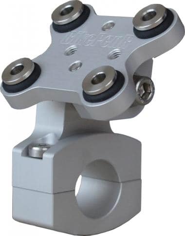

Loomulikult kohe kui enda värk sai juba valmis viilitud, siis komistasin ka tugevate kinnituste otsa, millega asju lenksule panna: http://www.bikepenr.nl/English.htm . Vbl kellelegi on abiks.
Seal lehel on palju igasugu trikiga mudelikohaseid lahendusi, aga nad pakuvad ka universiaalset versiooni 22 või 28mm lenksule:

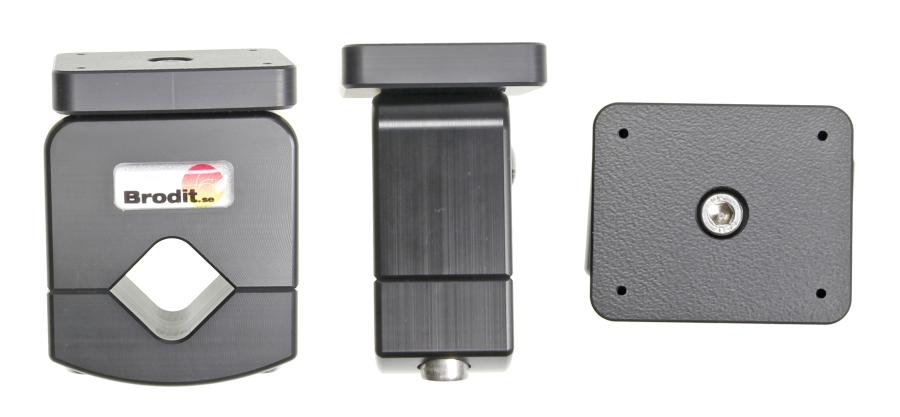

Jesper kirjutas: 04 Nov 2019, 10:31
Hinnad on muidugi ka jõhkrad. Knutssonist Broditi valikust saab alumiiniumist ka igasugu aretisi kokku panna,aga kokku ei tee ilmselt poolt ka nende jublakate hinnast.
See universaalne alumiiniumist alus maksis ilmselt mingi 15-20€ kanti.

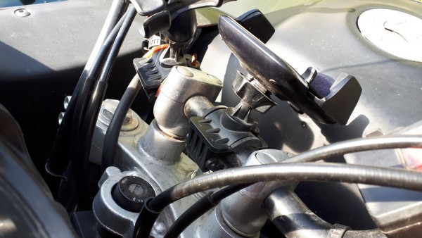

Ma kasutasin alist tellitud Ram stiilis hoidikut ja selle raha eest on mulle piisav. Terve hooaja ei andnud märku, et kuhugi telefon liikuma hakkaks. Pidas vastu motoorienteerumised, motomatka, TET rajad Eestis ja Serbias ning paar kukkumist.
Oli seal päris kindlalt kinni, ehk oli abiks heale gripile ka telefoni ümber olev silikoonümbris...

Mitmeid tuhandeid ilma ühegi probleemita ühepütase küljes püsinud :ner:

X-grip hoiab telefoni servadest kinni.
Aga ma urmasele vaidlen vastu, ega see x-grip kuidagi telefoni vibra eest paremini ei kaitse, kui quadlock. Kui küsimus on, et kas telefon võib quadlockist minema vibreerida, siis vastus on ei. Pole ühtegi sellist juhust kuulnud ning testid on näidanud, et tõmbejõudu on telefoni quadlockist kättesaamiseks on vaja vähemalt 80KG. Pigem vibreerib see telefon x-gripist minema, kui neid lisakumme pole ümber tõmmatud.
Telefoni vibra eest kaitsmiseks peaks olema midagi sellist, nagu mikrofonide maailmas kasutatakse, kas siis mingid vahevedrud või kummipuksid. Eks ise annaks midagi aretada, päris valmis toodet pole veel näinud. No ja kui olekski selline olemas, siis sooviks ma ikkagi, et seal otsas oleks midagi quadlocki sarnast, sest siiani pole ma ikkagi mugavamat kinnitust näinud.
