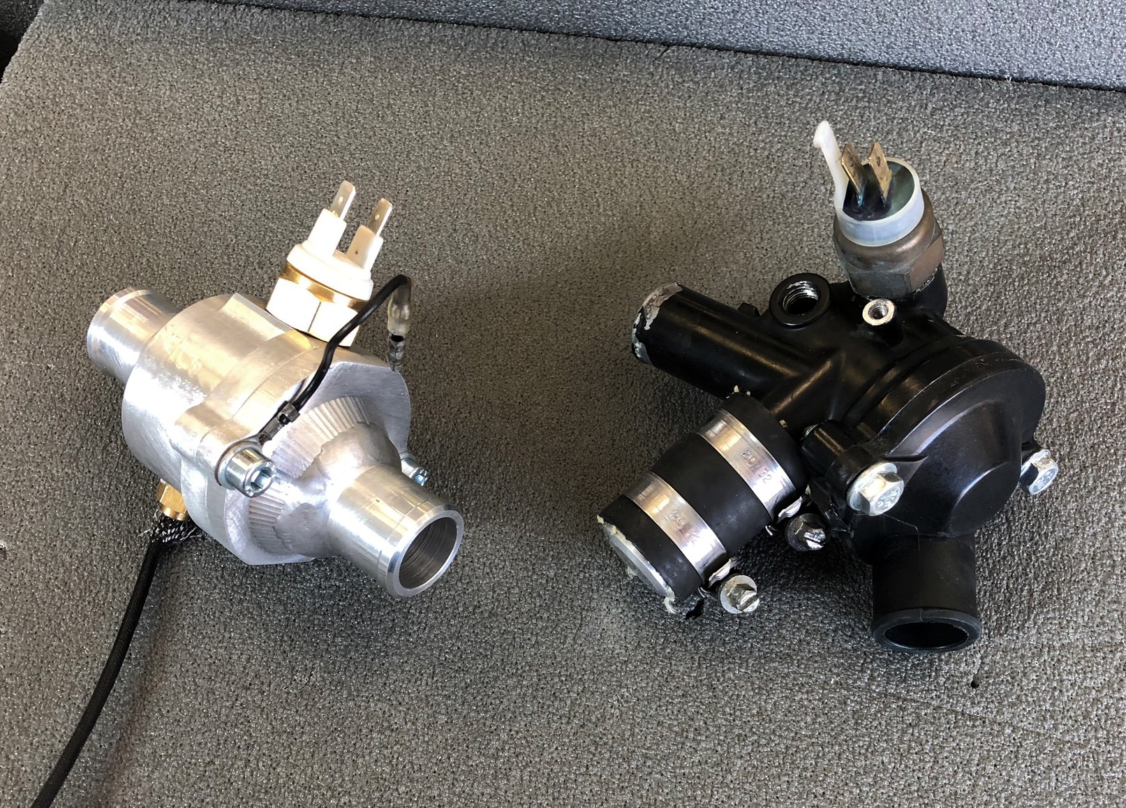

Ringi paigutada tuleb ka termostaadi korpus, see liigub raami sisse mootori kohale.

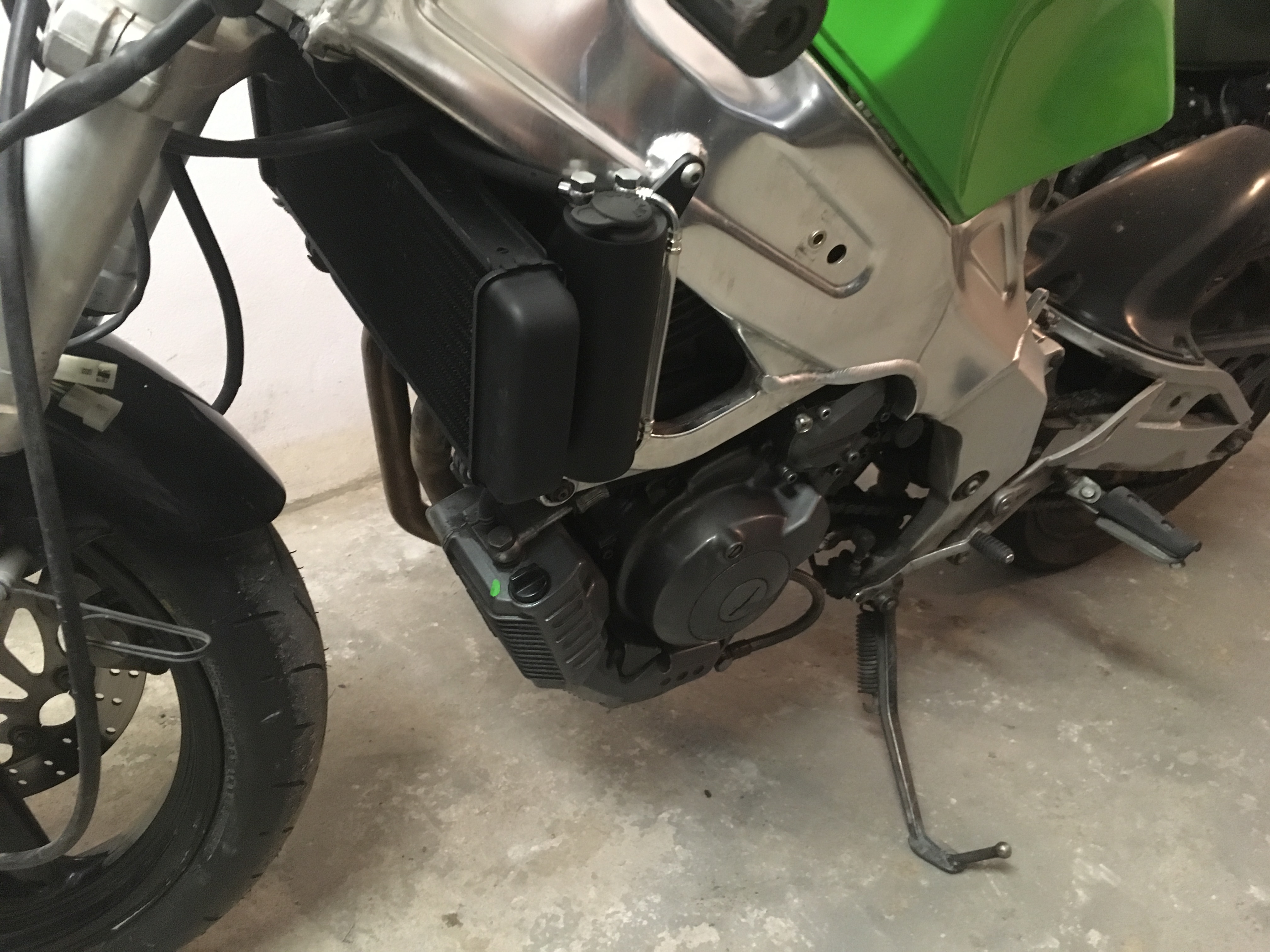

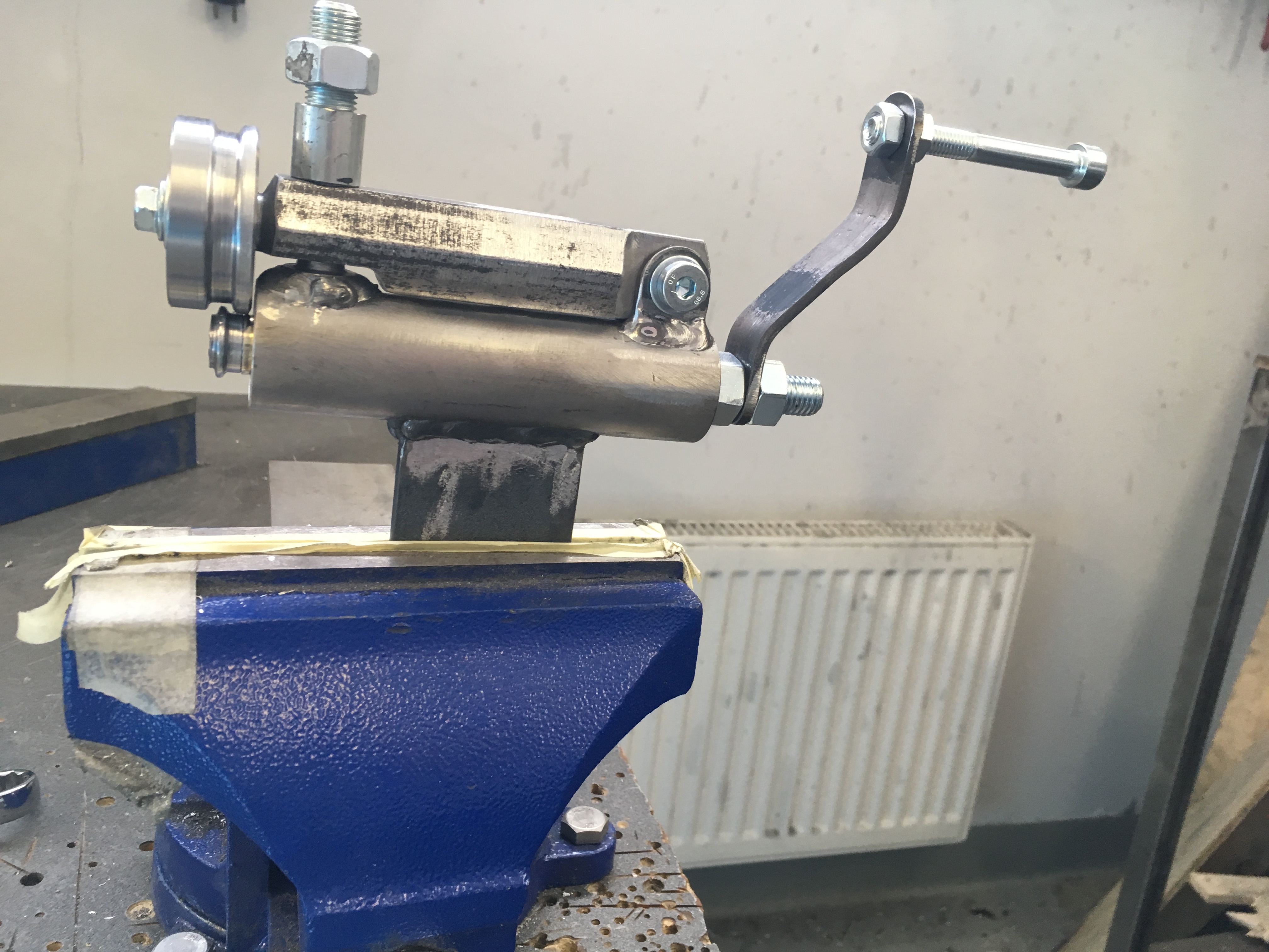

Jahutustorude ja põlvede otste rullimiseks ehitasin odava abinõu, osutus päris efektiivseks.
Kuna SZR660 küürakas paak ei mahutanud 186cm tüübi põlvi ja nägi välja kole nagu öö, siis sai hangitud TZR125 paak, mis istub nagu valatult, sest ongi selle raami algne paak.
Lahendamist vajas ka paisupaak, originaali pole enam kuskile peita, tuleb teha uus.

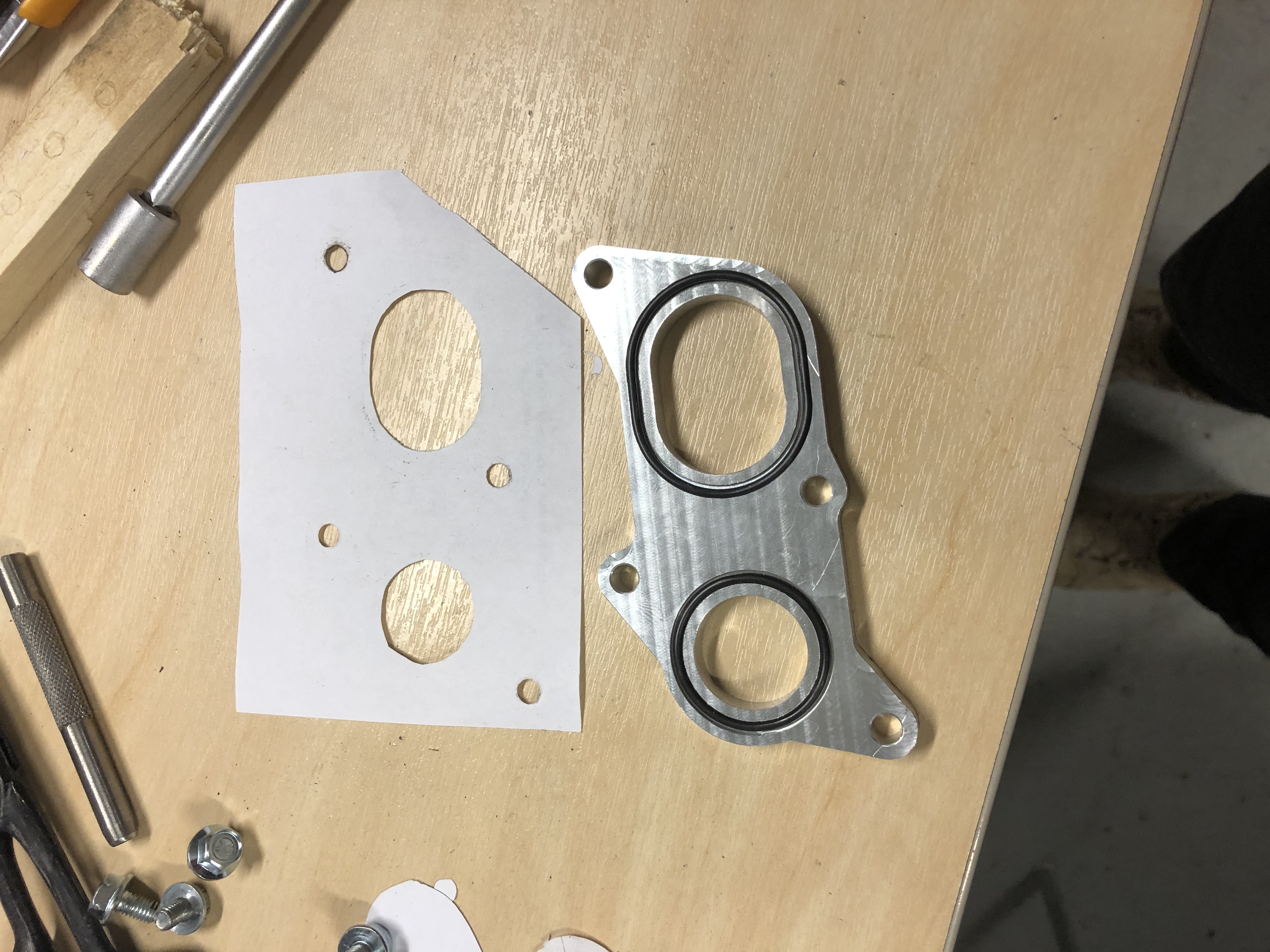

Selle kasutamiseks tuli teha sisselaskekollektor, mis ühe kaheks jagaks.

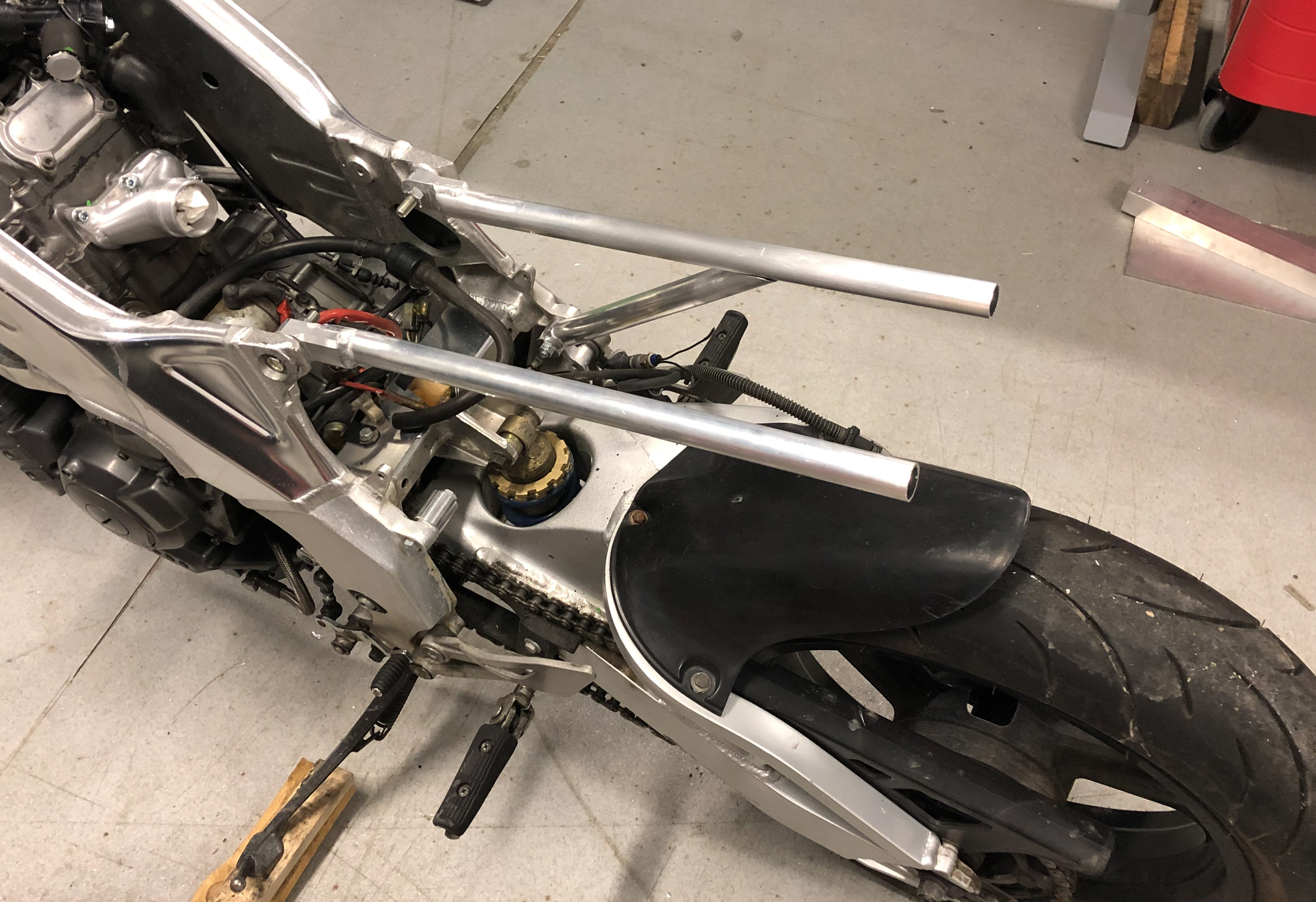

Uus sabaraam on ühekohaline ja alumiiniumist, originaal on terasest ja väga raske. Gondliks tellisin UK'st Honda RS250 klaasfiibrist aftermarket tüki.
Saba alla tuleb veel liitiumaku ning enamus elektroonikast, nende kinnitused on veel vaja lahendada.

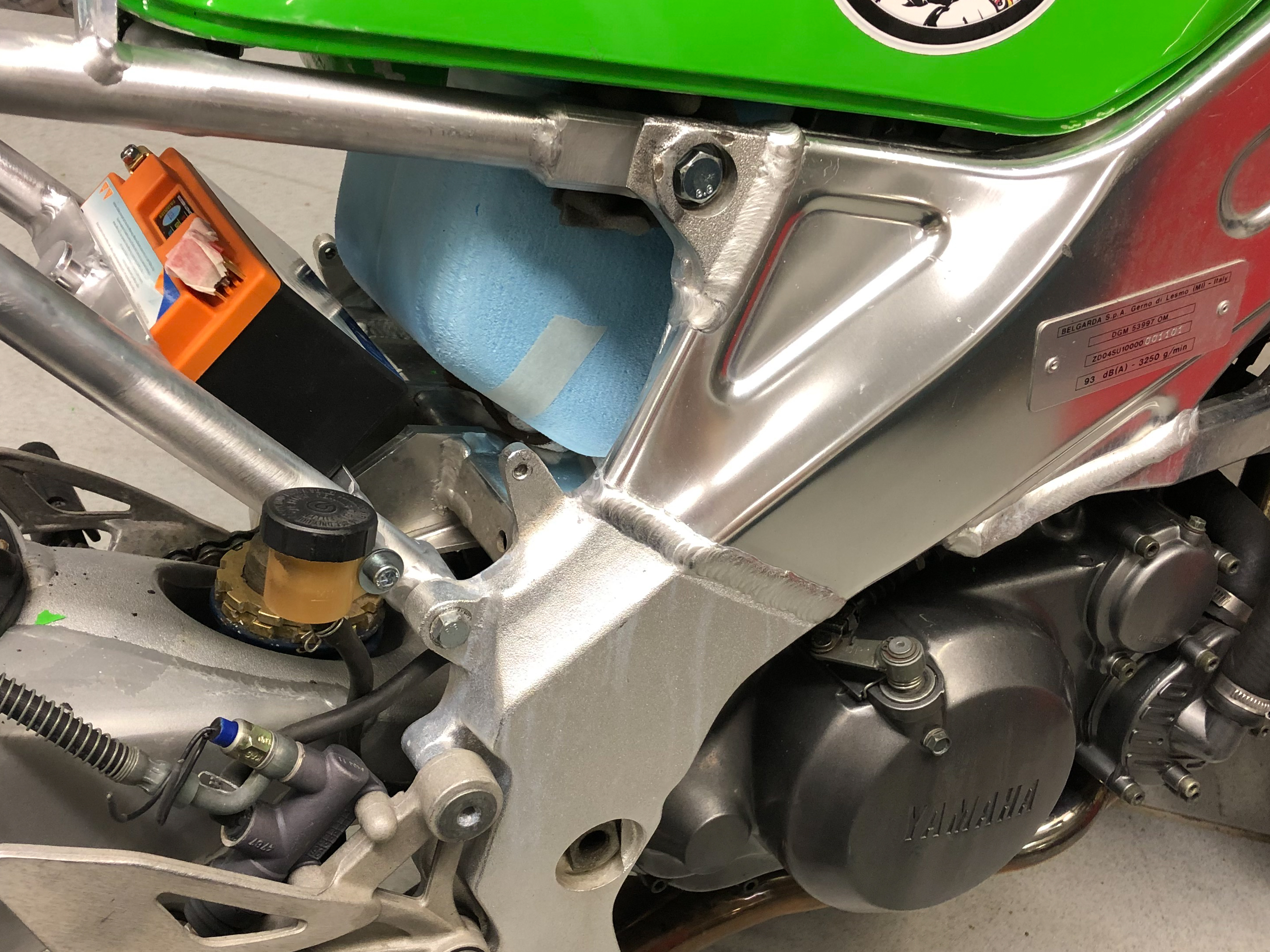

Keevitasin akukinnituse raami külge, liitiumaku jaoks midagi väga robustset vaja pole - kaalub vaid 700g.

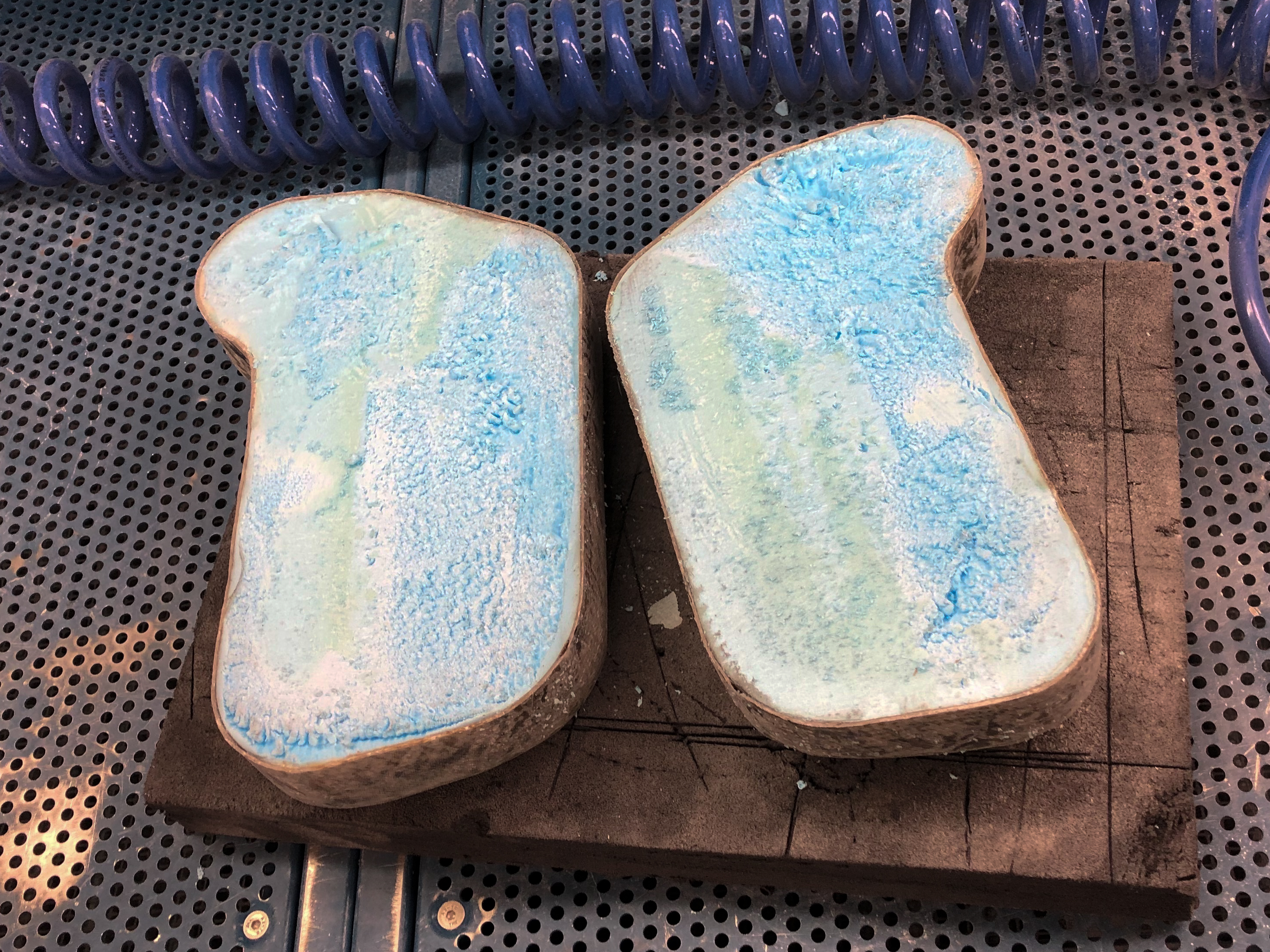

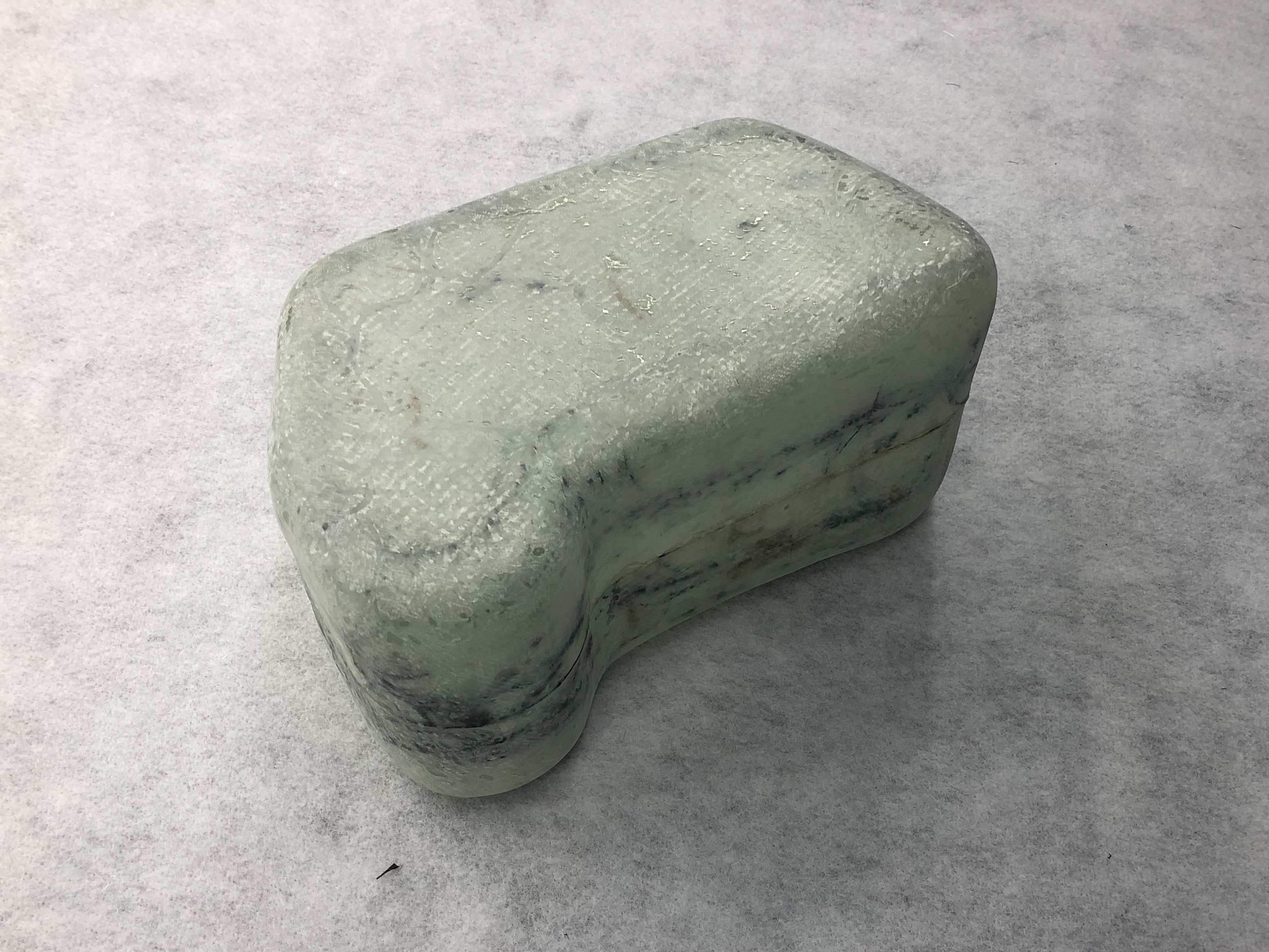

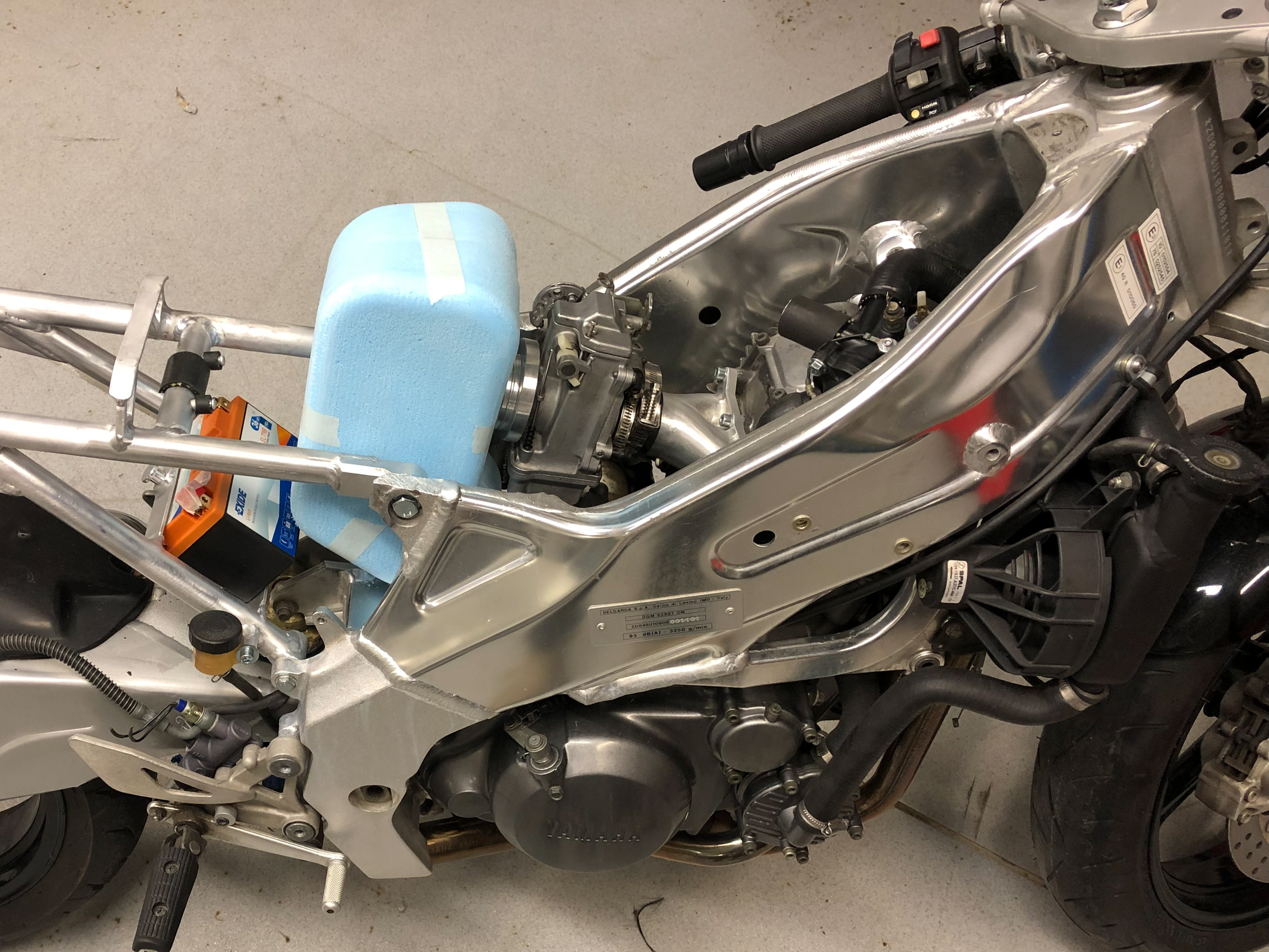

Ühtlasi proovisin karburaatorit kollektori otsa ja hakkasin mõtlema airboxi peale. Valmistasin penoplastist mudeli, peale parajaks töötlemist katan selle kileteibiga ja siis lamineerin klaasriidega üle. Tollega on pärast kaks varianti, kas vaht pärast atsetooniga välja sulatada või pooleks lõigata, vaht välja kiskuda ja siis kaks poolt liiteribaga taas kokku lamineerida.
Maht ca 5L, ideaalis võiks liiter-kaks suurem olla, aga suurema peavaluta hetkel ei mahu rohkem. Tahapoole suurendada ei saa paagi kütuse võtukoha asukoha tõttu, ülalt ja alt pole samuti eriti juurde võtta.

“Ühtlasi proovisin karburaatorit kollektori otsa ja hakkasin mõtlema airboxi peale. Valmistasin penoplastist mudeli, peale parajaks töötlemist katan selle kileteibiga ja siis lamineerin klaasriidega üle. Tollega on pärast kaks varianti, kas vaht pärast atsetooniga välja sulatada või pooleks lõigata, vaht välja kiskuda ja siis kaks poolt liiteribaga taas kokku lamineerida.”
Mart, Composite.ee-st saad spets krundi, millega katad vahu ära ja siis ei tee vaik sellele liiga. Tunduvalt lihtsam kui teibiga mässata või pooleks teha. Sulatamiseks kasuta atsetooni asemel Xylolit. Atsetoon ei sulata seda täielikult, jätab suured klimbid sisse, xylol teeb korraliku sinise cool-aidi.
EDIT: kuna sul on seda nii vähe vaja, siis ma võin sulle tilga isegi anda. Pean ainult garaazis üle kontrollima, et see mul aegunud/kuivanud ei ole.

Epovaigul pole vahuga õnneks probleemi, polüester sööb kohe ära. Üle teibitud vahu eemaldasin siiski poolitamise teel, ma polnud väga kindel, kas saab kogu vahu välja "pesta".
Kas Xylol on ksüleen? Igaljuhul hea info, jätan kõrva taha, järgmine kord ehk poolitamise võrra lihtsam.
Karburaatoril oli kaasas DR650 airboxi adapter, mille mugavalt peale modifitseerimist ära kasutada sain. Karburaatori ja alumiiniumist adapteri ühenduse tihendamiseks on paks o-rõngas, lubab ka natuke liikumist. Sujuvama õhuvoolu jaoks freesisin airboxi sisseplastist ülemineku, mis ühtlasi ka karburaatori adapterit kuue poldiga kinni hoiab. Lisasin ka voolikuniplid karterituulutuse ja airboxi tühjaks laskmise jaoks.
Airboxist tulevad istumise alla kaks toru, nende otsa tegin alumiiniumist pasunad ja omakorda nende otsa tõmban sellise svammfiltri.
Veel jäi sabaraamile keevitada kinnituskohad, mis airboxi kahe poldi ja kummimuhviga paigas hoiavad.
Kui filter kohale jõuab, siis saan trompetitele kronsteini teha, hetkel riputasin nipukatega enamvähem paika.

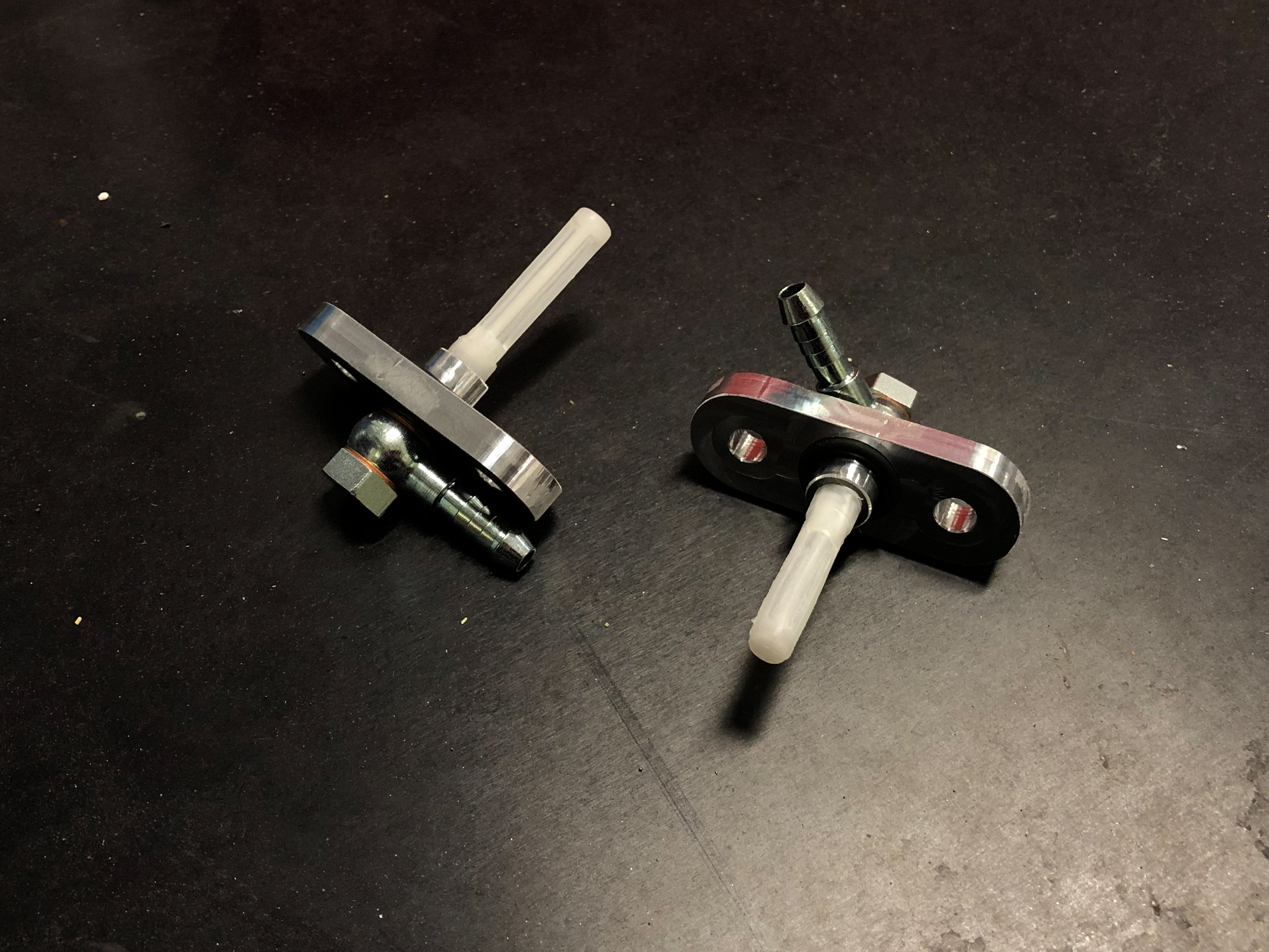

Paagi alla tuli teha kompaktsed kütuse võtukohad. Kasutasin banjo liitmikke, sest all on kitsas ja sirged liitmikud ei mahuks ära.

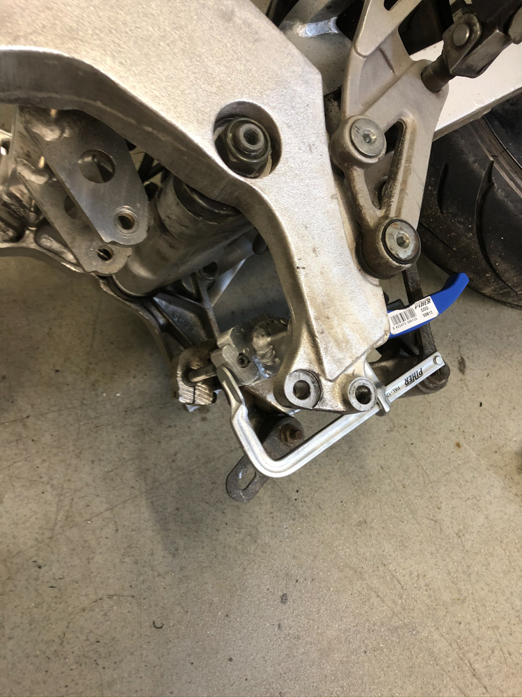

Alustuseks võtsin ette varem edasi lükatud tüütu ülesande - murdunud mootori kinnituskõrva parandamine raamil.
Mootori eemaldamise ja taaspaigaldamise vajaduse tõttu tüütult mahukas töö, et 5min keevitada, aga tuli ära teha.

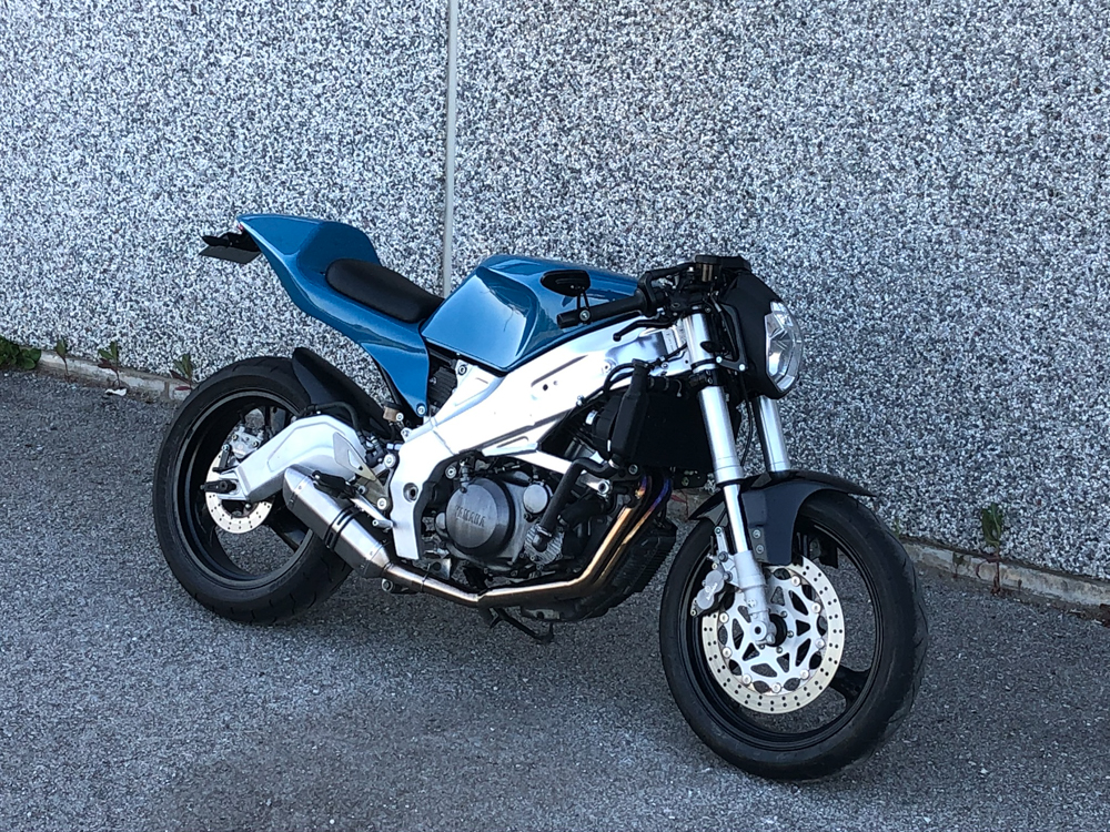

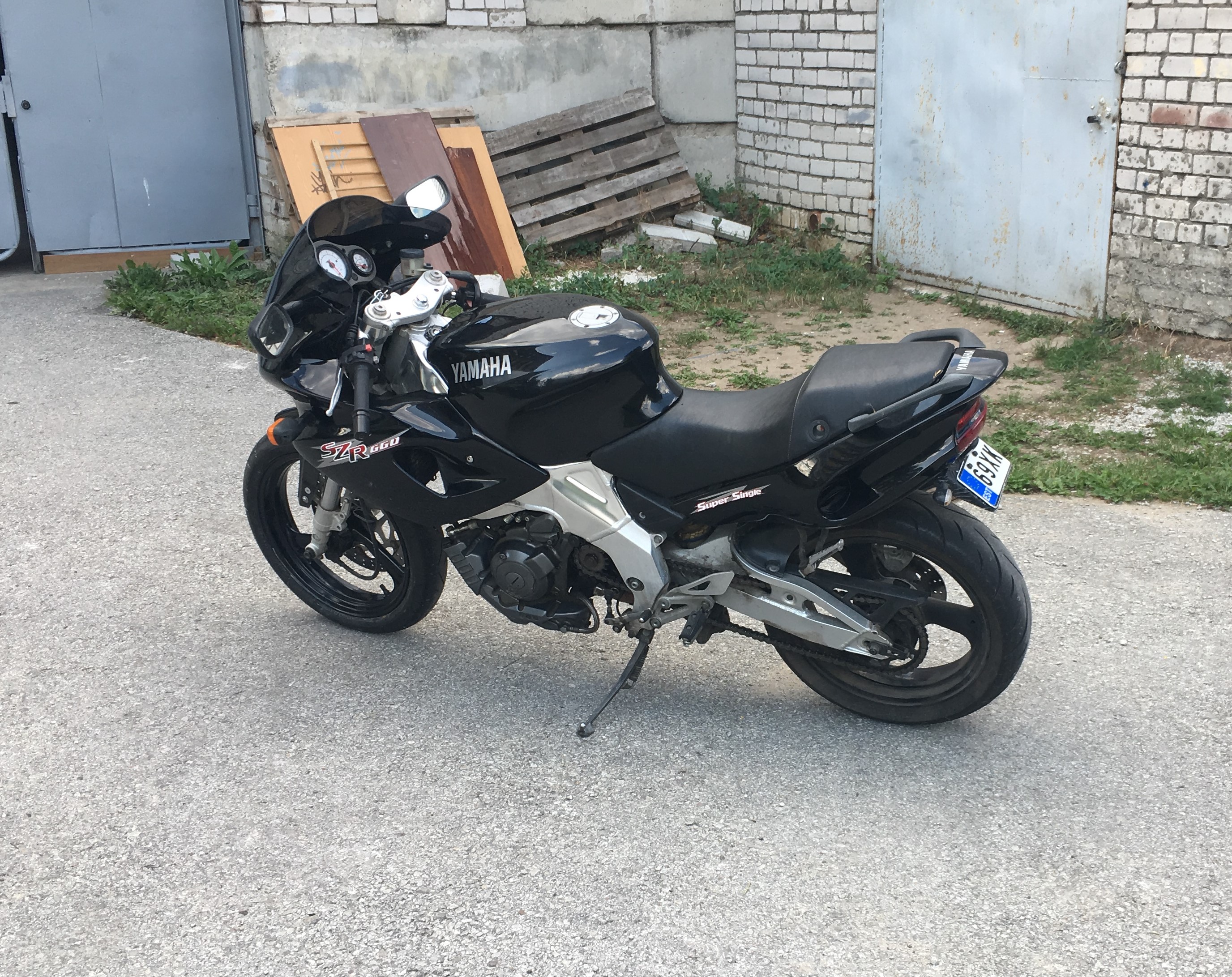

Ratas on vahepeal sõidukorda saanud ning tehtud ka juba mõned edasised modifikatsioonid.
Värviproov paagil. Läksin ilma lakita pinnavärvi teed, et tulevased parandused (planeeritud paratamatus) oleksid lihtsamini teostatavad:
22a vanuse isoleeri harutamine ning komponentide muutunud paigutusest tulenev juhtmestiku ringi tegemine.. alati tore töö:

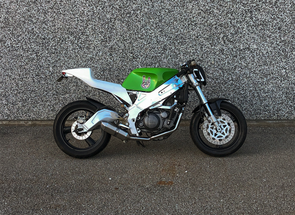

Sabagondel ja sabaraam, numbrimärgi hoidik jms pudi värvitud, sadul meisterdatud ja värk kokku laotud - korraks sai "valmis" ka:
Pooltuhat km linna ja maanteed ja selgelt hakkasid häirima liiga küürus sõiduasend ning Aliexpressi summuti, mis ilma db-killerita teeb kurdiks ja koos tollega on tobeda susiseva hääle ja ilmselt päris suure vastusurvega.
Foorumist joppas just õigel hetkel üks normaalse hinnaga Dominatori summuti. Aliexpress(1.3kg), Dominator(1.8kg) ja originaal (4+kg!):
Kohendasin väljalaske torustiku uuele pütile sobivaks ja tegin sabaraami külge kerge pütiriputi.
Lisaks freesisin uued prillid ja lenksu klambrid, et paigaldada MT03'ga samasugune ning harjumuspärane suhteliselt sirge ning lai lenks. Kuna lenksuotsad tõusid ca 15cm, tuli teha kõik uued trossid ja pidurivoolik + pikendada käelülitite juhtmeid.. :wack:
Esimesel sõidul peale muudatusi sai aga kohe selgeks, et vaev tasus ära. Hääl on nüüd hea ja asend samuti. Segu on hetkel veel gramm rikas ja tulenevalt ka kütusekulu suurem kui võiks - kui düüside komplekti kätte saan, siis pistan korra lairiba lambda külge ja häälestan karpa ära.

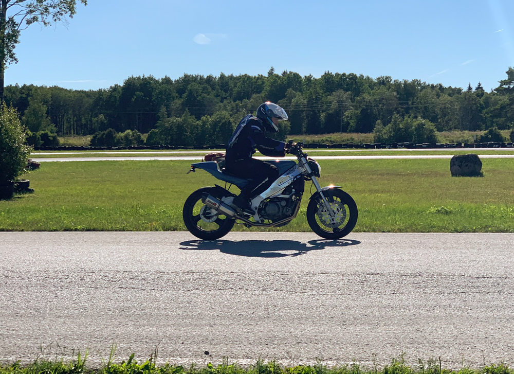

Sõita on siiski juba väga hea, väiksel Saaremaa tuuril ja korra Tabasalus rajalgi nüüdseks käidud ja kõigega seni rahul - mänguasi suveks laias laastus valmis ja saab hakata kardiradu nühkimas käima.

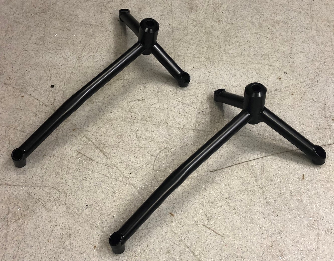

Otsustasin uueks hooajaks valmistada ka põgusad kukkumisraamid, ehkki see aasta külge maha ei pannud. :bsmile:

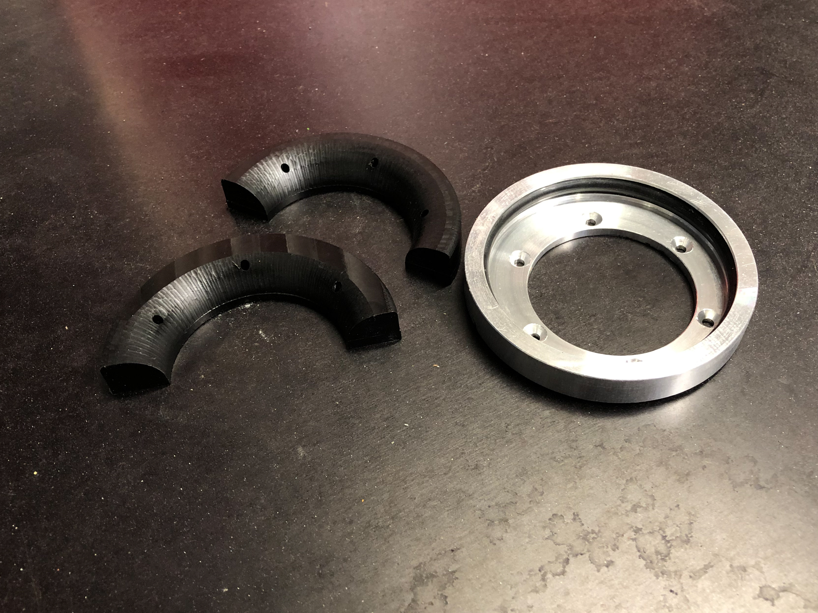

Valmistasin toruraami õhukese seinaga roostevabast terastorust, sliderid on treitud POM/Delrin plastikust.
Lõpptulemus sai päris soliidne.

See POMM või KOMM plastik kannatab ka lähemalt pildistamist?

“Meisterdasin uue korpuse” :)
Välja näeb nagu “tootsin uue”! Lahe!

POM-C ümarmaterjali saab Eestis osta inimlikes kogustes näiteks Kumex OÜ'st - meeter 40mm ümarlatti maksis eraisikule ~ 16 eurot. Meetrit saab rajale rasvakriidina maha kanda ikka tükk aega. :)
