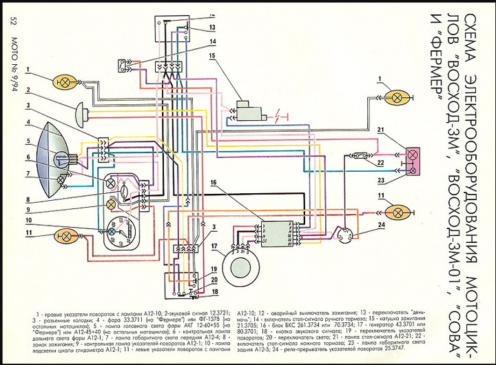

Kaabelduseks kasutan seda skeemi. Sealt tekib ka üks küsimus, kas mina olen loll või suutis venelane panna armatuuris suunatule märgulambi tööle kasutades kahte plussi ja mitte ühtki miinust? :D
http://static2.fotoalbum.ee/fotoalbum/4 ... 9a58fe.jpg

Väga kaval lahendus venelase poolt. Miinus tuleb läbi teise poole pirni. Kuna ohutulesid pole, siis mõlemad korraga ei põle ja pole seda võimalust, et märgutulele korraga kahelt poolt pluss tuleks.
