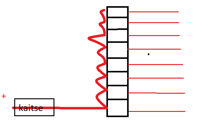

Klemmliistulahendus toimiks küll aga oleks käesoleval hetkle ühe "getolahenduse" asendamine teisega. Tahaks midagi elegantsemat.
Aga kui sportlikust huvist seda klemmliistumõtet edasi arendada, siis kuidas sa sisendi korraga kõikidele klemmidele tood?
Sildad.
Postitusi: 1459
Tänanud: 298 korda
Väga ghetto...
Parem lepi mõne pressklemmidega karbiga ja tinuta sissetulevale poolele juhtmed külge ning kata termokahanevaga. Väljaminevale poolele pane korralikude tangidega pressklemmid külge. Saad puhtama lahenduse.
Kuigi jah, olen näinud rahuldavaid lahendusi klemmliistuga, siis ise nii ei tahaks teha.

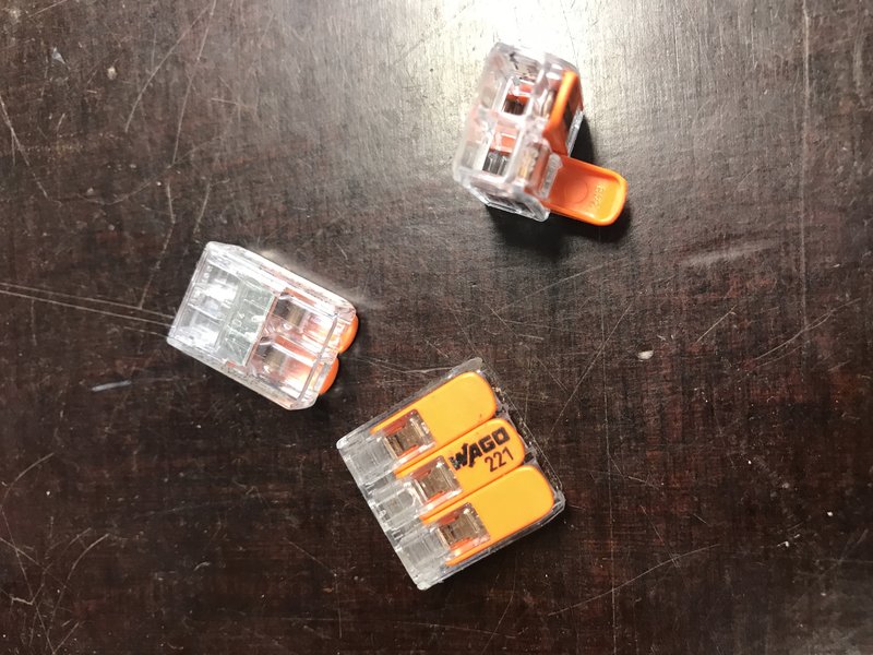

Kui juba ghetto, siis avatav wago klemm (viiene), oleks palju puhtam ja ei vajaks isoleerimist.
Wago
Wago

morse kirjutas:
Väga ghetto...

need wago liistud on ägedad, jah. Esvikast leiab kohapealt, ilmselt ka mujalt.

Mina annan ka oma hääle Wagole. Sama klotsi sisse võid suruda 1,5-4 mm2 juhtme, kiudkaabli otsa joodad üle või pressid hülsi otsa. Lärakas silli või vaseliini ja asi on ka veekindel. Pole vaja grammigi keerulisemaks ajada.
Tsikli juures väga neid 1.5mm juhtmeid pole, 1.0 mm kannatab juba 16A ehk siis 190w tarbija, selliseid annab juba otsida. Aga niikaua kui kirjuatsin, avastasin, et wagol on ka selline 5 x 0,14 - 4 mm². Igatahes teen ma uudishimust lihtsalt proovin, et mis loom see Wago on. :bsmile:
