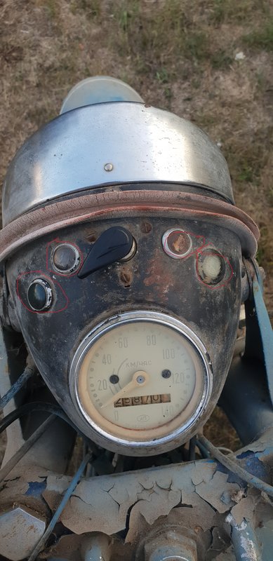

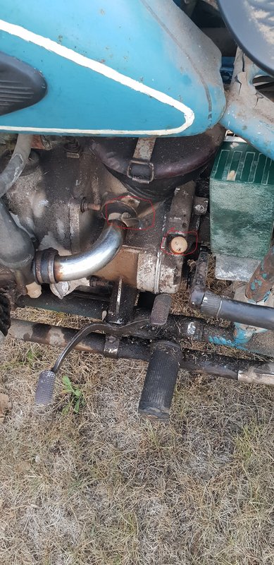

Samuti sooviks teada, mis elemendi on pildil ja milleks need on? Lisasin pildi ka masinast. Tegin punased jooned ümber. (Mida miski tuli esilambil tähendab ja mis kraan mootori toru küljes on? Samuti milleks see kollakas kork, kas õli jaoks? ) // Sureb välja siis, kui panen käigu sisse ja hakkan liikuma.

Tule indikaatoreid ei mäleta enam. Üks oli vist isegi kaitse hoopis seal(parem keskel?)
Õhutoru küljes olev hoob avab lisaõhu(mälu jäärgi jällegi). Oma pillile sai pandud uued karpad ja elektronsüüde ning ma seda kasutama ei pidanud kordagi. Teine kork on käigukastiõli. Moto oma on vasaku karpa all olev liblikaga mutter.

Indikaatorlambid laternal on
vabakäik (roheline)
aku laadimine (punane)
õlisurve (punane)
Neljanda kohta kindel ei ole, sest mu Dnepril see puudub, aga äkki on täistuledele (sinine).
Hoob on õhuklapp, külmkäivitamisel tõsta hoob üles (annab vähem õhku peale), kui käib juba, siis lase alla tagasi.

Tulukesed laternal on suunakad, kaugtuli, õlirõhk ja neutraal (vabakäik). Aku laadimise indikaatorit sellel vist veel polnud. 12V asjadel juba on.

Hoovake sellest tuleval metalltorul on õhuklapp - sellele tuleb õige asend leida, et käivituks ja pärast jälle, et ka sõidu ajal normaalne võimsus tekiks.

Venelased kasutasid parktule indikaatorlampi ka, vähemalt mingil osal liikuvast tehnikast. Aga eks selle neljanda lambi funktsioon saab ehk selgeks, kui tulesid proovida.

Parktuld neil ei olnud. Käigukasti küljes olev konn, kuhu üks juhe jookseb, on ainult neutraaliandur.
Kui tekib küsinus, et mis tobe kummilutt see laterna ümber on, siis selle ülesanne oli omal ajal kruusateedel vinti andes süütevõtit lukuaugus paigal hoida. :D Sellel peaks süüde käima võtit põhja lükates, keerates toimub tuledelülitus.
Tagatuli ei tundu originaal olevat. Samuti vasakpoolsed suunakad. On dokumendid alles? Mis aasta pill? Algselt neil vist suunakaid polnudki.

Krt, see asi tundub elektri (ja ehk ka muus) osas ikkagi juba kerge hübriid olevat - K750 laternakopsikul polnud algselt nii palju lambikesi. Oli ainult punane akutuluke, süütelukk/tuledelüliti ja peakaitsme pesa. Sellele on suunakad lisaks poogitud ja lisatud ilmselt vähemalt nende lambike ja ehk ka kaugtulelambike. Võimalik ka, et külge on saanud moodsam Dnepri kast ja sealt veetud neutraalituluke.

see kruvika soonega tuluke võiks olla hoopis kaitsmepesa.

Kõige parempoolsema märgutule "klaas" tundub veneaegne plastist pudelikork olema. Servas rohelise värvi jäänused. Õigeid märgutule klaase peaks enamvähem igalt vanalt vene autolt leidma.
