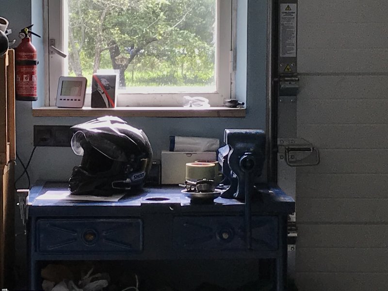

Uuendasin Packtalk Boldi ära. Kuna midagi BT-st räägiti (küll natuke teises kontekstis), siis lootsin, et ehk paraneb midagi ka levi osas. Aga ei muutnud midagi. Vähemalt mitte paremaks.
Pole vaja sõitma minnagi, et aru saada, et asi on halb. Piisab sellest, kui panen kiivri pähe, side käima (sideseade kiivri vasakul küljel), muusika mängima ja telefoni paremasse pükste küljetaskusse. Ongi kõik, ühendus kaob. Võtan taskust välja ja toimib. Panen tagasi ja kohe jälle probleem.
BT kõrvaklappidega (mitu erinevat) võin jalutada vabalt maja teise otsa ja töötab. Hiina sidega võin unustada telefoni õue lenksule ja minna kiiver peas tuppa ja ikka töötab. Cardoga ei tööta juba siis kui telefon vales taskus on. No ei ole mina näinud veel ühtegi teist BT audio vidinat, mis nii kehvasti töötaks.

Tegin lõunapausil töömõtete kõrvale ühe muuskalise katsetuse.
Osalised:
  • Pactalk (kusjuures mitte Bold - tarkvara on eelviimane versioon)
  • Iphone 7 (11.4.1 viimane IOS)
  • Spotify
  • Kipsplaadi ja puitkarkass seinaga garaaz.
  • Ansambel Kino
Kuulasin 2 lugu, keerutasin peaga, klõpsisin antenni kinni/lahti jmt. Tulemused:
Katse A: Fotol on kiiver telefonist 5m kaugusel ja kõik toimib idekalt.
Katse B: jätsin telefoni kiivri asemel lauale ja läksin aknast paistva õunapuu alla. Õunapuu ees (15m) kaugusel muusika ei katkenud, teiselpool õunapuud olid kergemad häired.
Katse C: kõndisin ümber garaazi ja kaugemates kohtades oli side häiritud. Garaazis sees oli täiesti häirevaba.
Ilm oli ilus aga ma ütleks, et lenksult kiivrile ei tohiks mul küll ühestki asendist ega ühegi ilmaga katkestust tekkida ja ei ole ka kunagi tekkinud.
Foto:
Postitusi: 1527
Tänanud: 89 korda
Tänatud: 232 korda
Ise mõtlen, et sellele võiks ju ikka mingi seletus olla.. Alati on võimalus, et lihtsalt telo ja seade konkreetsed ei sobi omavahel mingi ebakõla pärast mida silmaga ei näe kokku..
Ei mäleta kas eespool on sellest juttu olnud aga igaks juhuks küsin üle. Kas oled proovinud kuskil suva kohas ka kui kaugele levib? nii, et Sinu tsikkel jääb mängust üldse välja. Ja teiseks võiks kindlasti proovida kellegi teisega kellel sama seade omavahel seadmed ära vahetada ja paaritada nn. võõra seadmega ja vaadata mis siis saab. Sest olen ise erinevaid seadmeid proovinud ja ei ole ühegagi sellist leviprobleemi olnud.... Olen ka suuremates puntides sõitnud ja pole keegi sarnast kurtnud.
Kas kesk-eestisse ka mingi aeg sattud? Tahaks kohe seda näha ja proovida. Ja saaksin näidata erinevaid seadmeid, et usuksid et see ei ole probleemiks Cardo puhul.
