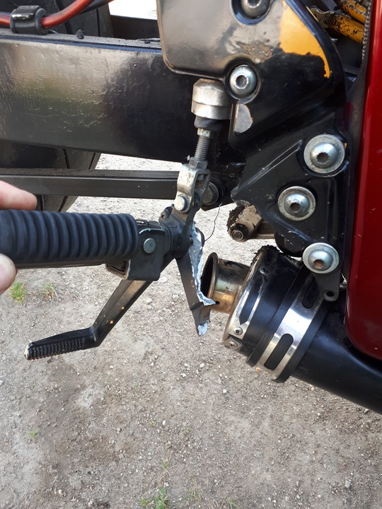

Kojusõites murdus jalaraud pooleks, ilmselt põhjuseks eelmisel õhtul kakluse käigus kummuli kukkunine....

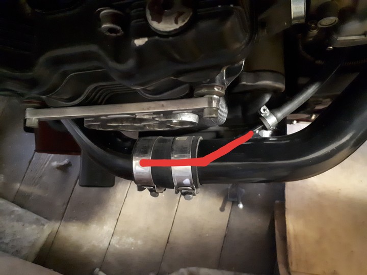

Aeg on vana väljalase ümber teha, kulub jube kiiresti ära teine :D Kipub nii olema et siinse foorumi turboratasetel on väljalaske ümberehitamine suht igaastane tegevus, Minul tuleb siis nüüd viies versioon....
Uus kolib põhja alt kusagile jalaraua taha
Downpipel võtsin 2cm vahelt vähemaks, et toru jookseks põhjale lähemalt ja oleks maapinnast pisut kõrgemal
Ja uuel pütil sai ära vahetatud sisseminev ots, tuli 51mm, aga sain vanalt võtta vajamineva 63mm ja viisakalt asendada.
