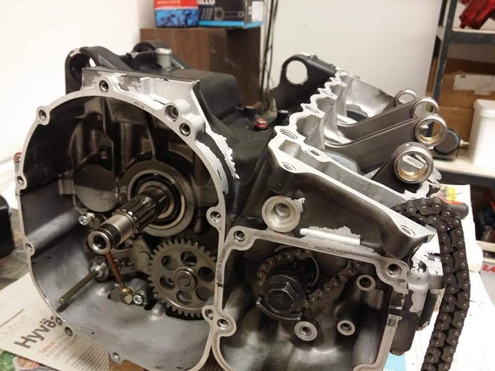

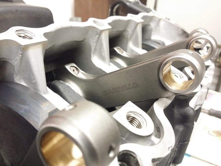

Väike progress-mootori kokkupanek. Ka see pole läinud nii libedalt, nagu võiks peale pikka juppide ootamist ja ettevalmistamist arvata. Pidi ameerikast tellima õlirõhu tõstja, et tagada saaledele parem õlitus, teiseks oli mootoriblokk peale pikka seismist imelikult oksüdeerunud, ja tavalistmoodi pestes ka puhtaks ei läinud, tuli kibekiirelt helistada inimesele, kes portis mul plokikaane. Tüüp ajas hommiku vara 300l pesemisainet kuumaks, ning jubinad käisid kiirelt ultraheli pesurist läbi. Teenuse hind Soomes-20eurot :lol: :lol: Aga eks see vist oli niiöelda sõbrahind. Aga, mis te arvate kas mu kenasti mustaks värvitud mootoriblokk jäi ka mustaks ? Ei, loomulikult ka värv pesti osaliselt maha. Aga noh saabki jälle ka kätt harjutada värvimiseks. Kokku ära, siis suhistab jälle värviga üle. Üks feil veel, olin tellinud vale aastakäigu zx9r nuka, millel anduri lugemiskoht polegi seal kus vaja, seega pean ostma veel ühe nuka(1999a pilli oma). Varasem mittesobiv oli vist 2000 või uuem. Õnneks tolle saan purkuosat.net Helsinkist.
Selle aasta 15ndal septembril saab täis 5 aastat selle rattaga projektitamist, seega minu vabandused, et olete pidanud nii kaua seda lugema/jälgima. Oleksin tõesti pidand aastaga tegema, või 3 päevaga :bsmile: :-|||

Sellisel projektil on paratamatult eksimusi ja möödalaskmisi. Aga tulemus tuleb ka vastav!
Postitusi: 7442
Tänanud: 2013 korda
Muljetavaldav töö ja see viimane pilt on ise juba kunstiteos,rääkimata sellest,mis seal näha on. :bsmile: (w)

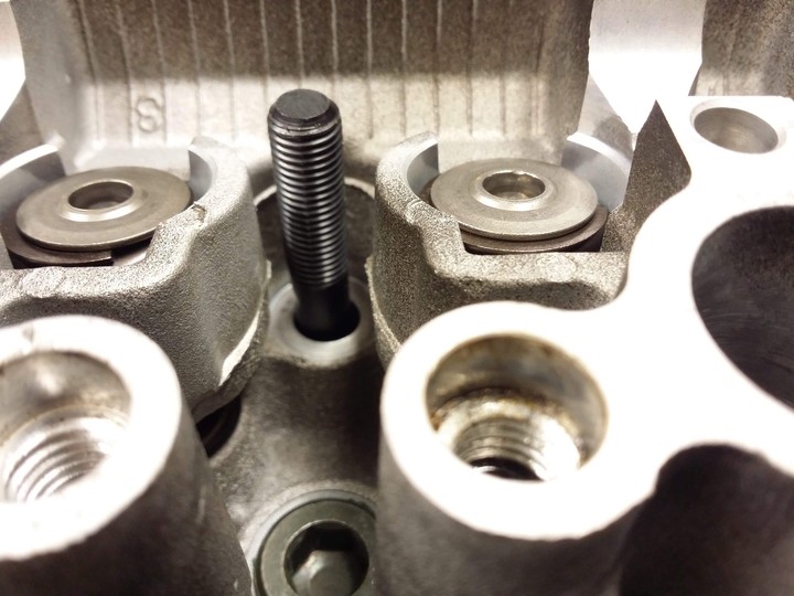

Järgmine asi mis peavalu valmistab-tikkpoldid. Proovi kokkupanemisel, et arvutada välja kui paks kaanetihend panna, tuli välja, et kaanepoldid Hayabusa omad on liiga pikad. 12mm oleks vaja keeret juurde ning pikkusest 10mm maha(hakkavad nukkvõlli vastu käima). Ainuke pask on see, et materjal on kroom-molübdeen ja ilmselt on keermestatud neid siis kui tulipunased olid seega hetkel on see pm võimatu. Isegi proffide juures treipingis ei saanud tehtud. Seega ainuke variant on panna mutrite alla mingisugused puksid. Aasta tagasi ostetud kaanetihend (cometic mls-type) on ok ja vahe jääb ka sobiv 1.1mm(turbomootori idealne vahemik 0.9-1.1mm). Veel pidi ka treima sobiva padruni, millega mutrit pingutada, kuna ruumi on meeletult vähe. Originaalis on poldid hoopis kuuskant peaga.
Tundub, et lahendused olid kirjutamise ajaks juba olemas?
Huvitav, kas need mutrialused puksid kuumenedes ja jahtudes mingit pahandust ei saa teha? Mis materjalist nad tuleks?
(Ma pole ekspert, lihtsalt teoretiseerin.)

morse kirjutas:
Eile sai sellega mässatud jah, eile ka ühe treiali juures käidud ning täna hommikul ka veel teise juures. Reede saan alles uuesti edasi teha, siis käin ka läbi kohalikust spets kinnitustarvete poest, kus peaks valmis puksid letis müüa olema(juttude järgi) eks siis annan teada. Kaldun arvama, et 12.9 tugevusega tavaline must. Veel 1 asi kripeldama hakanud, et helicoil ei saanud blokki terves keerme pikkuses, kuna niipikka polnud kuskilt võtta. Nüüd jääb loota, et pingutades seda tikkpolti sealt välja ei tõmba :mrgreen:

Vaevalt seal kaanepeal nii kuumaks läheb et metsikud paisumised kahanemised toimuksid. Muidu ei peaks ükski kummist o rõngas seal vastu. Alust neid ju ei tee ja muu materjal ei mängi niiväga.
Läheb üsna õhukesele jääle. Osadel tikkudel on tore omadus keskelt ikka päris ilusti järele anda pingutamise ajal (tikkpolt jääb justkui tõmbevedruna tööle). Vaadates pildilt, siis võib tekkida oht et keerad mutri justkui momendiga kinni, aga reaalselt saab keere enne otsa. Lihtsalt teoretiseerin hetkel siin. ARP või keski teine ei paju kiiret lahendit?
See keere on tõenäoliselt rullitud ja alles siis termika saanud.

Need tikud nii kanged et enne annab kõik muu järele kui tikk ise

Kauri kirjutas:
Need ongi ARP tikud, originaalid on jah keskelt peenemad ja võivad venida kuid need on tasapaksud ja vãga tugevad. Nii pannes nagu pildil saaks keere tõesti enne otsa kui poldi alumine osa üldse kaant puudutaks :D Seega tulebki puksid alla panna, mis on hetkel ainuke variant. Teine variant oleks hakata mõõtma kas nt kawa zx10r oleks sama pikad kui mu omal originaalis ning siis näiteks tolle Arpid tellida, kuid asi veniks jälle 2-3 nädalat ja maksaks paarsada euri või kurat teab kui palju usast tellides kui vaadata kuidas "suured poliitikupoisid" maksudega mängivad.

Puksid paigas, kahest poldist tuleb 10mm maha lõigata, ning 5st poldist 5mm, nüüd jälle kõik lahti ja saagima. Pingutada mõtlesin 80nm, originaalis 54. Rõhk peab mootoris püsima :mrgreen:

Arvata oli, et kui kõik hakkab kuidagi liiga ladusalt minema, siis midagi peab ju juhtuma, et asi seisma jääks. Eile kell 01.00 öösel, 2 tikkpolti hakkasid mutrit pingutades plokis ringi käima 60nm juures, seega see helicoili süsteem ei töötanud seal või olin teinud ise mingi vea seal neid coile paigaldades. Seega terve töö luhta läinud ja kõik otsastpeale, aga seda see ehitus ongi :mrgreen: Ostsin tuttavalt juba uue täieliku moottori alumise otsa, seega saab sealt ploki võtta ning käigukast ja võll jäävad üle tagavaraks. Enam puurima ei hakka, ega hayabusa tikkpolte panama, vaid otsin sellised mis sobivad otse orig pesadesse. Või lasen mõnel treialil teha spets tugevad tikkpoldid. Kui keegi teab kedagi, kes näiteks eestis selle tööga hakkama saab, siis võib mulle kirjutada. Ka võib kirjutada keegi zx10r vend, kellel oleks tolle mootori tikkpoldid laual, et saaks mõõta pikkuse ning mis keere seal on. :bsmile: Ilmselt tõstan korraks selle mootori ikkagi raamivahele, et saaks teha sumpa ja teised asjad valmis ära, ning oleks üks asi ikkagi tehtud.

Mulle on see helicoil lahendus kuidagi kahtlane tundunud.Aga kiiret paranemist. :bsmile:

Coilidega on tehtud plokke kõvasti ja on kestnud, kuid ei tea täpselt mis mul valesti võis minna. Kuid sellega ma pead murdma ei hakka, võtsin ühendust vana tuttava metallimehega, lubas teha sobivad tikkpoldid õiges mõõdus ning keermega.
