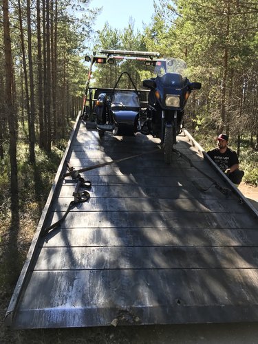

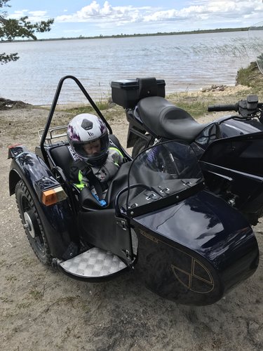

Nii, täna on tore päev. Mõtlesin, et lahe oleks poisiga kalale sõita tsikliga... mitte väga kaugele... 70 km. Nüüd istume ja ootame treilerit.
Järve äärde sõit kulges valutult, tehnika toimis nagu kulda ka geomeetria oli ka super hea. Kohalolles oli vaja manööverdada, olles just sõidust tulnud (viimane ots u 20kmh madala pöördega). Jahtus maha, läks käima.
Hakkasime tagasi sõitma, suri keset sõitu u 2km pärast starti ja enam ei tee piuksugi.
Kust alustada diagnostikat? Küünlad? Kütusepump?

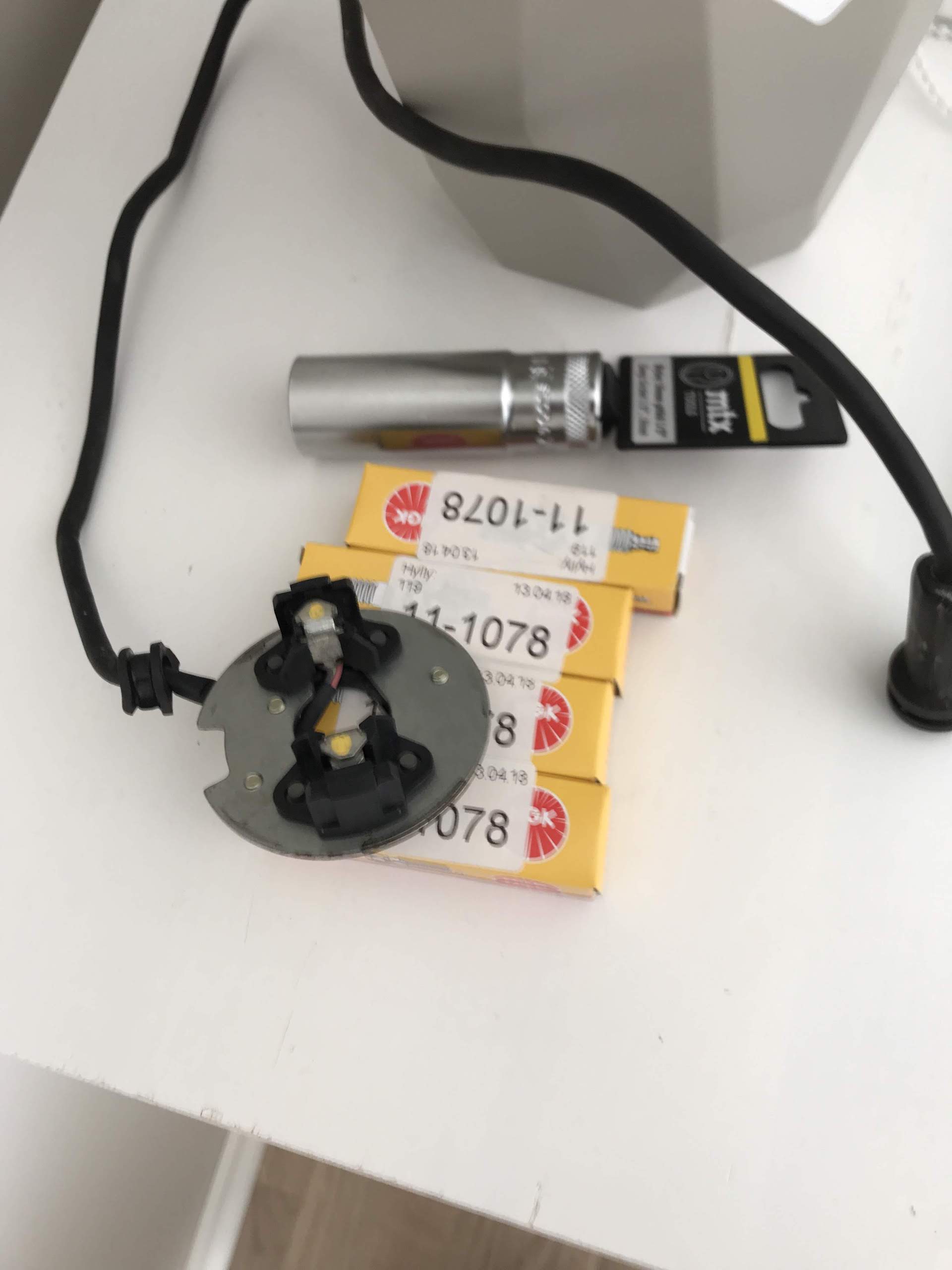

Ei jõudnud täna enam eriti palju pulkadeks võtta (sädet ja kütusesurvet testida), aga K100 foorumlased on suhtelisel ühel meelel, et ilmselt on tegu Hall Effect Sensori failiga. Homme teen mõned testid ja asun plastikuid-paaki eemaldama.
Kui sädet pole, tuleb see süüteplaat maha kruttida, uued sensorid tellida, külge neetida ja süüde uuesti õigeks panna. Läheb ilmselt maksma vähem, kui tänane treilerisõit koju :). Kui säde on, siis on optsioon, et on kütusepump ja kui see ei ole, siis on mõnusalt palju optsioone sel 30 aastat vanal rattal veel. Tuletame meelde, et see oli üks esimesi (või päris esimene) sissepritsega ratas maailmas :).

Üks HALL on 1. ja 4. silindri jaoks teine 2. ja 3. silindri jaoks. Mõlemad korraga tuksi vaevalt lähevad. Kas säde puudub kõikidelt küünaldelt?

Tänane päev on olnud hariv. Enne, kui tormata probleemidele raskeid lahendusi otsima, tuleks vaadata lihtsad asjad üle.
Hommikupoole kannibaliseerisin ducatu projektirattalt Hall Effect sensori - väga hariv tegevus, nüüd tean, kuidas seda vahetada, kui peaks vaja minema. Ja suured tänud ducatule, et hädast välja aitas.
Enne kui hakkasin oma plastikuhunnikut laiali lammutama, mõtlesin, et peaks igaks juhuks testima, kas kütusepump toimib, häält ei tee, kahtlane. Lasin tagasivoolu vooliku lahti, andsin starterit, ei midagi. Selge, pole vaja HESi vahetama hakata, sest probleem pole seal. Gondlid veidi lahti, paak üles, sai releedega mängitud natuke (vahetasime pasuna ja pumba releed ära), ratas käib nagu kulda ja pasun töötab ka. Selge, gondlid kokku tagasi, tellin alist uued releed kilekotitäie, varuks ka. Gondlid koos, pump ei tööta enam :D.
Nii, paanika, lootusetus, hirm, et ikka pumbas endas jama. Viskan tööriistad nurka, loobun, hüppan diivanile. Ei anna rahu, tuhnin foorumites. Haaran testri ja lähen uuesti kaitsmeplokki ja kõiki muid sõlmi üle mõõtma. Aga ratas on vahepeal ise korda läinud - käib jälle :D.
Lõpuks selgus, et viga on vanas plastikpistikus, mis ühendab paaki minevat juhtmekimpu ülejäänud elektrisüsteemiga. See lihtsalt mõned asendis annab ühendust ja mõnes mitte.

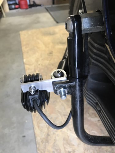

Kusjuures ei tiirutanud, ratas hetkel üsna tükkideks, kaabeldan lisatulesid (full fairing ratta võlud, kahepäevane töö). Kas võib juhtuda, et kuskil on sarnane aparaat veel liikvel? Oleks täitsa huvitatud Eesti lääne-külkade kokkusaamisest :).

Tulede projekt läbi - sai pandud Motoneti 10W töötuled, eraldi lüliti alla, nii nagu peab. Üllatavalt töömahukas on täisgondliga rattale pisikese elektrividina lisamine :).
