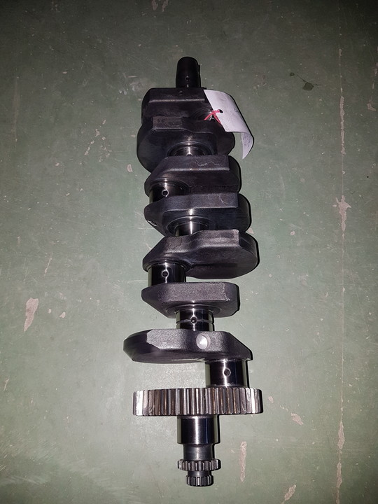

Väntvõll käes, uuritud-puuritud-poleeritud ja väga heaks kuulutatud. See sai kunagi suvel vist tellitud ebayst ja umbes 20k sõitnud ratta pealt tulnud. 120e eest oli täitsa hea diil. 80e maksis see praegune teenus Soomes.

Väike vahe-update enne mootori kokku ladumist. Nimelt olin unustanud blokikaanes õhutusavad kinni toppida, mille oleks pidanud tegelt ammu juba tegema. Nüüd siis tuli meelde ja sai tehtud. Augud õigesse mõõtu puuritud ning keermestatud. M10 pimedad keermeliimiga sisse ja korras.
Teiseks lasin ka silindribloki tasapinda lihvida, et ülerõhk paremini mootoris püsiks. 0.08mm võeti ja nüüd see ka korras. Lasid veel ultrahelipesurist ka läbi millegipärast ning mille tulemusena tuleb jälle uuesti üle värvida :mrgreen:
Kolmandaks sai seadistajaga mõeldud ja otsustatud, et teeb rattale flex-fuel süsteemi, ehk siis nii-öelda 2 kütusekaarti. Hakkab sõitma nii E85ga kui tavabensiiniga. Ainuke muudatus siis, et pean ostma etanooli kindlad kütusevoolikud mille meetri hind umbes 20e.
Neljandaks on nüüd tutvusringkonnas ka 5-teljega CNC masin, tänu millele saan pürgida enda silmis 100% täiuslikkuse poole selle projektiga, nii et sealt peaks mingi hetk mõned kenad billett- jubinad tulema. Aga nendest räägin rohkem siis kui mingisugused käega katsutavad tulemused ja pildid saab teha.
Ja viiendaks- t*** vaatan, et seda teemat siin jõllitatud juba üle 300 000 korra :bsmile: Aga muidu sai selle aasta MP messil ning paar päeva tagasi lõppenud ACS Helsinki show vaadatud, et streetfighteri skene hakkab kaduma. Tartu poisid varsti viimased mohikaanlased.
