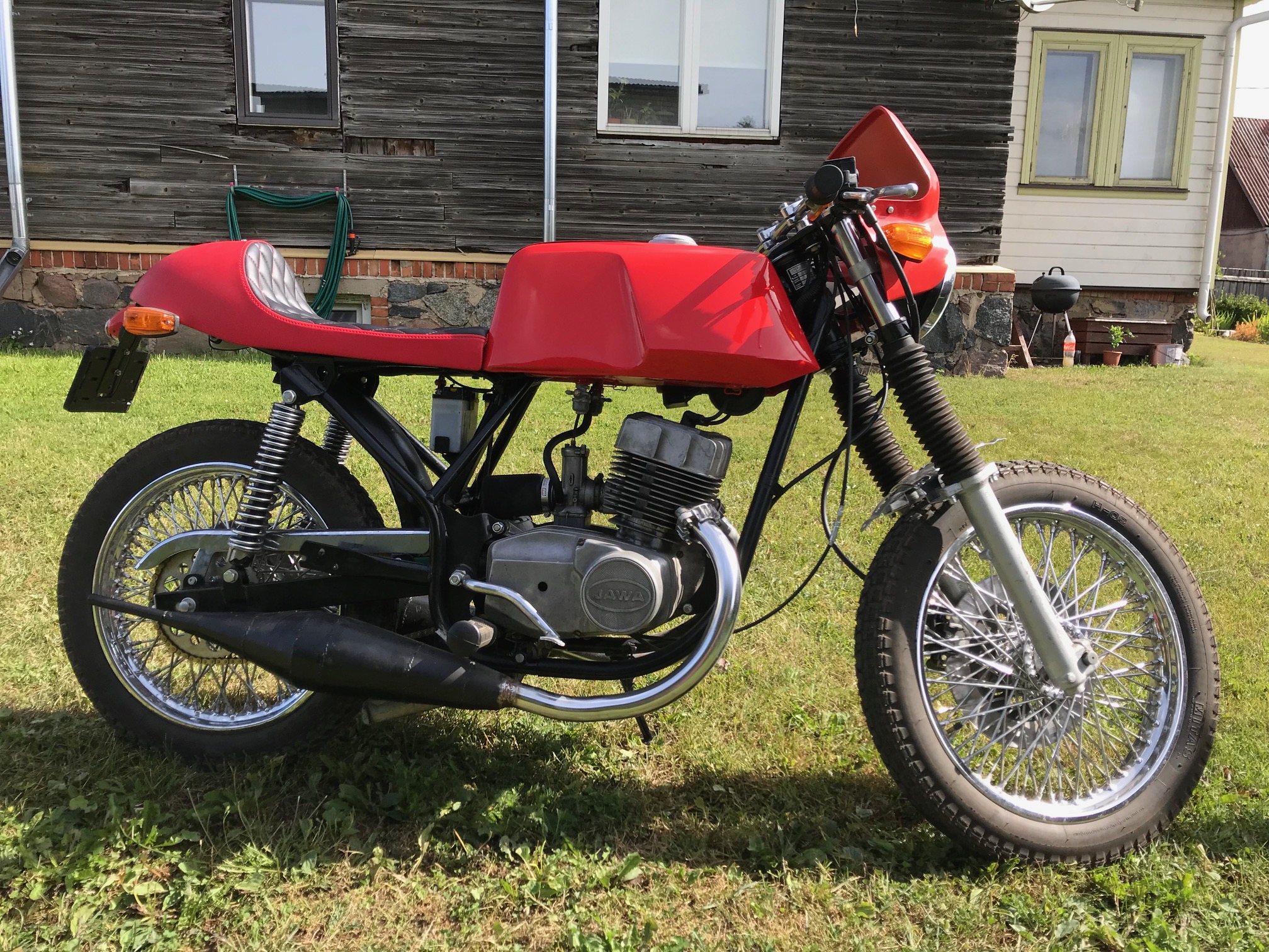

Selline siis:
HD Bobik 103 & 2x Jawa 638

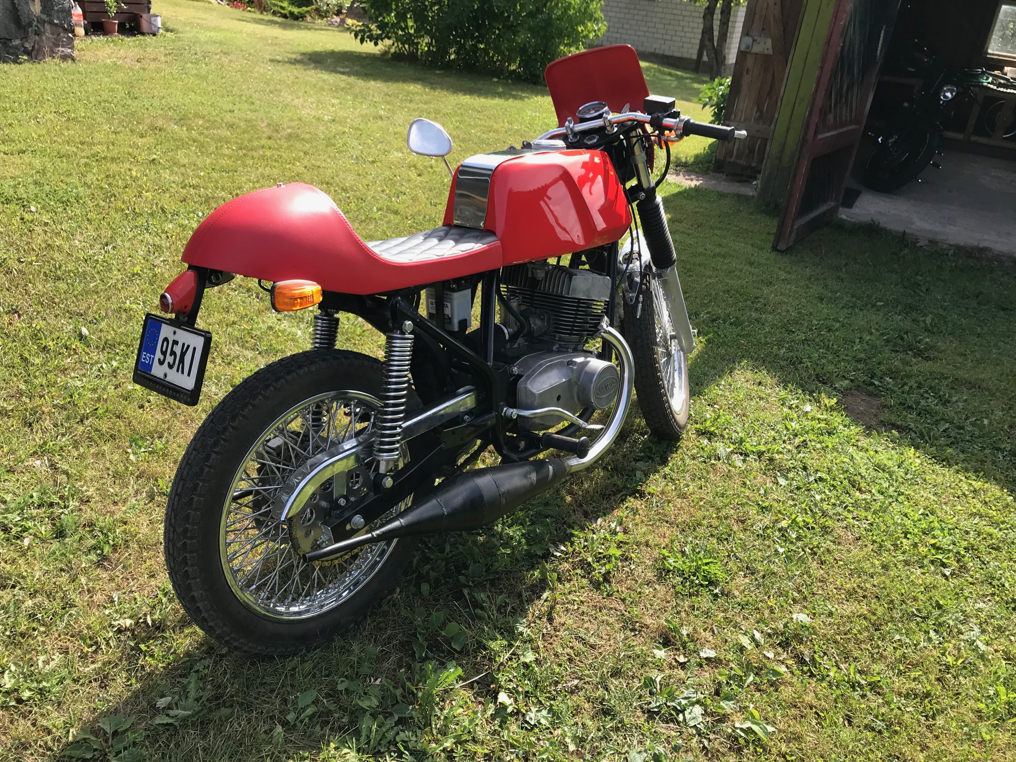

Ossa! Kas sumpsid tegid ise? Kust mõõdud said ja kas lärmavad korralikult? Kui seest tühjad, peaks väga käredad olema!

koi kirjutas:
Sumpsid koos mootoriga on ostetud Tšehhist ühelt oldtimerite kiirendusvõistlustel osalejalt. Pole veel aega saanud mootori, karbussi(Bing) jms. tegeleda. Kogu aur on läinud komplekteerimise peale (Iž-i pneumoesihark ja esimene ketaspidur, vene custom 80 kodaraga veljed ja poleeritud r/v dragsterlenks, 4-taktilise Jawa tagumine ketaspidur, KalaMotorsi tagahammakas, jne,jne). Varus on sama tsikli originaalmootor, mis Tšehhis kap.remonditud (sis.ka kergendatud väntvõlli) ning uued MZ-i resokate ja püttidega sumpsid.MZ-i esigondel ka plaanis vahetada MotoForza oma vastu. Viimane küll nn rinkagondel, st vajab roolikannu külge kinnituvat kronsat, mida hetkel pole.

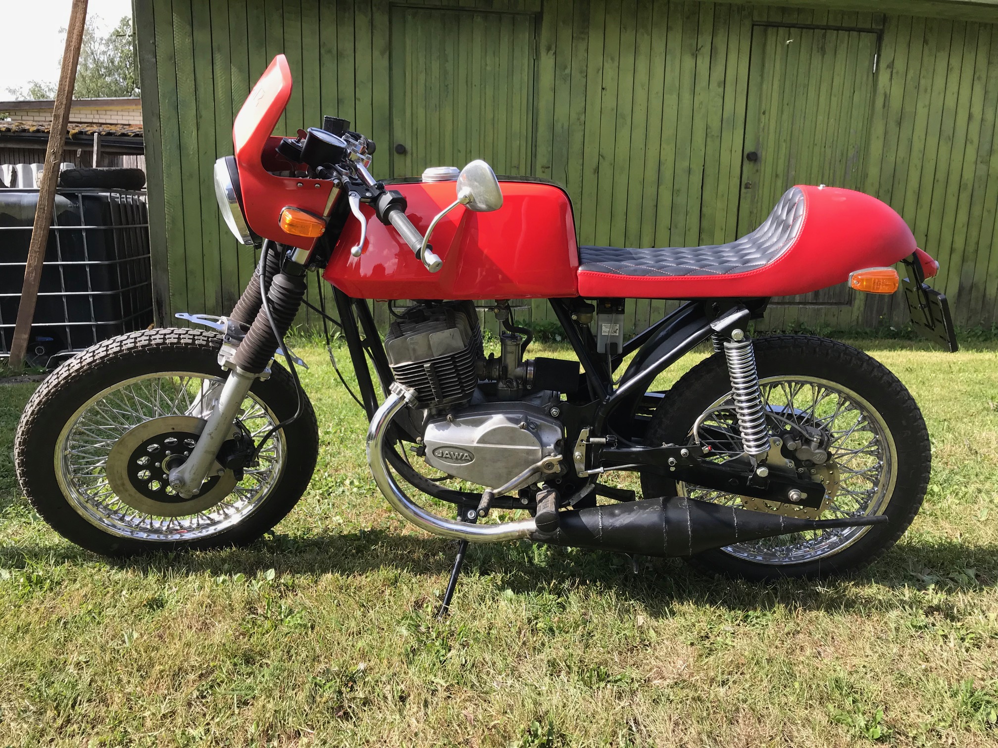

Tõsiselt äge! Vaatasin ka jah, et maru tihedad kodarad, aga ei söandanud nende kohta küsida. Pole selliseid enne tähele pannudki kuskil. Kronsade tegemine ei peaks küll keeruline olema. Rohkem nagu ettevõtmise asi. Kui on probleemne, võin jõudumööda aidata kasvõi. Sumpside lõpu viled tunduvad kuidagi liiga pikad. Kas need olid ehk 250 MZ-le mõeldud? Kui nüüd aku ka kuskile peitu saad, siis veel vingem!

Kena! Hea ka, et see esitule ümbris vahetusse läheb, see ainsana riivab. Natuke selline kooperatiivi jubedus tundub. Kas esiporikas ka tuleb?

Esigondel sai pandud esimene kättejuhtunud, see vist mingi MZ enduuroka oma, samas kuna suunad said võetud lühikese varrega siis millegi külge tuli nood kinnitada. Viled on sumpadele siin keevitatud, kuna kõik rääkisid, et muidu mõjub mootorile halvasti. Lühemaks saab ju teha kui üldse see mootor koos sumpadega peale jääb. Esiporikaks on Iž-i esiporika kronstein (käib originaalis esiporika alla), mis Narvas ära on kroomitud. Ise näen ainsa puudusena seda, et ta veitsa kõrgel, peaks madalamale laskma. Funktsiooni tal nagunii pole, ega sellise tsikliga ju matkale lähe. Samas üks variant mida proovitud sai oli lühikeseks lõigatud esiporikas tolle kroomitud kronsa alla kinnitatuna.

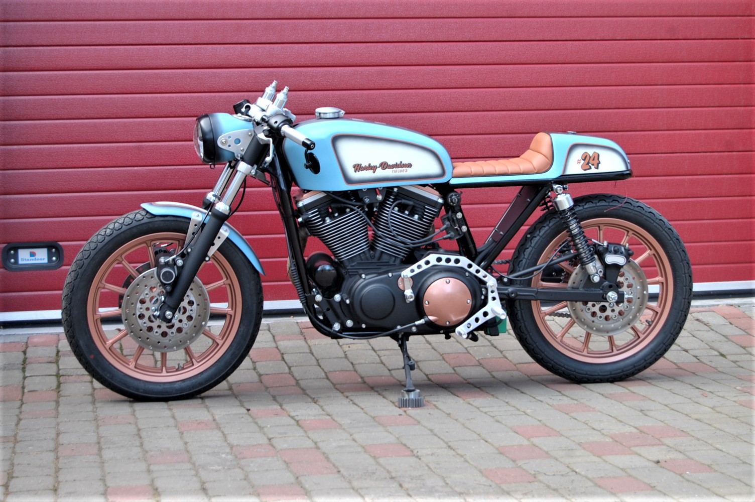

Nonii, sain lõpuks teiste tööde vahelt ka endale midagi nikerdatud. Tegu siis HD Sportsteriga mis sai põhjalikult ümber ehitatud.

Ilusaim cafe Eestis.

Saarlased ütleksid :KENA :bsmile:
Mingi vana Honda/Kawa veljed? Suppordid ongi eespool harki?

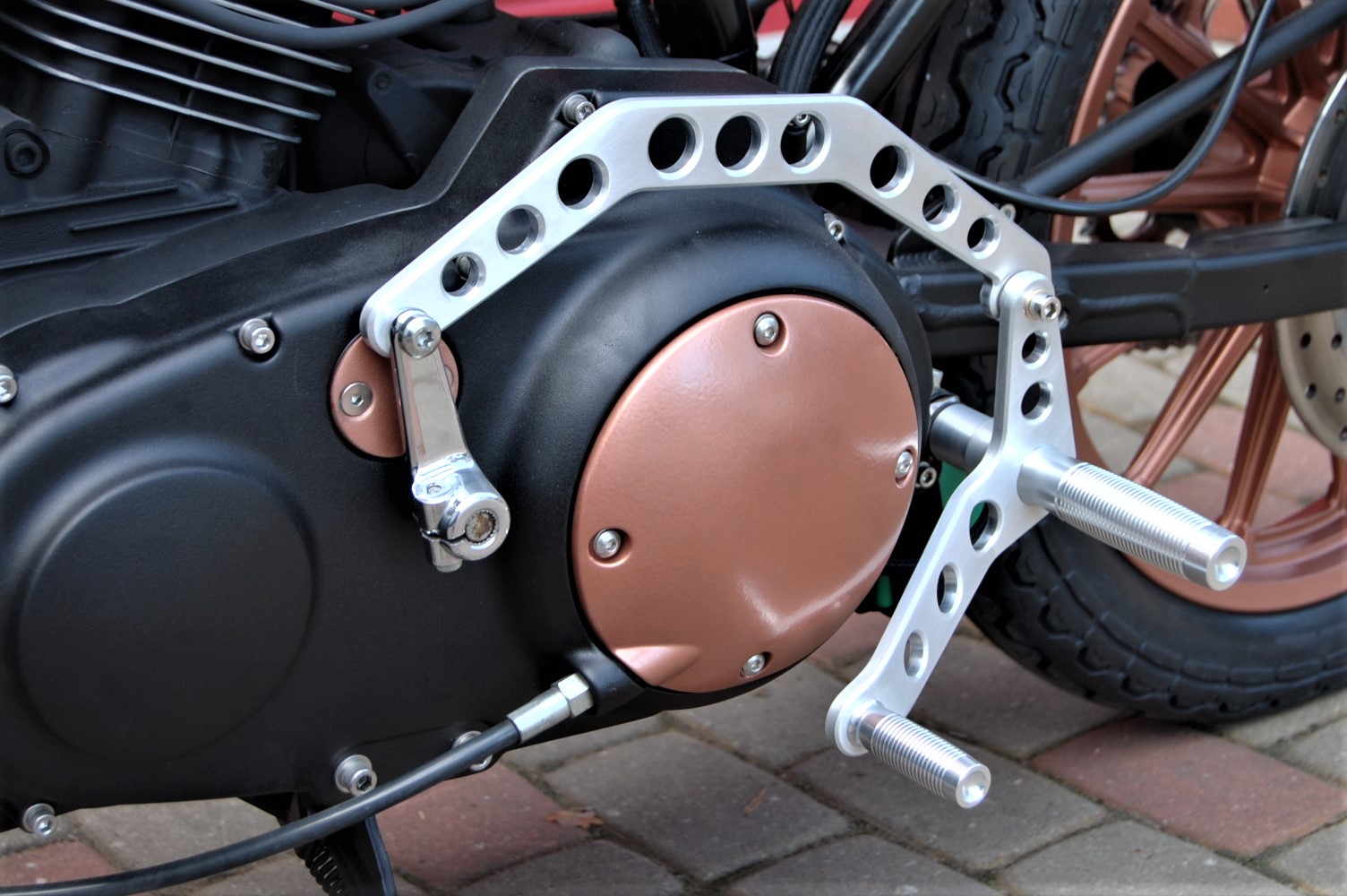

yeekim kirjutas: 06 Mär 2019, 11:26
Veljed on Sportsteri omad (mõlemad esimesed), supordid on pandud ette, sest vanasti kasutati kiirestsõitmisel sellist lahendust, et pidurit jahutada - vähemalt naised saunas rääkisid nii.

red buell kirjutas: 06 Mär 2019, 12:29
Paar aastat hiljem kui "vanasti" saadi aru, et kui amordi ees olev support lahti tuleb, siis ta lendaks minema ja tõsteti tahapoole ringi - jälle NSR jutt muidugi
AGA tegemist on väga ilusa rattaga, isegi mina kes cafedest palju ei arva, tahaks sellist endale :-)
