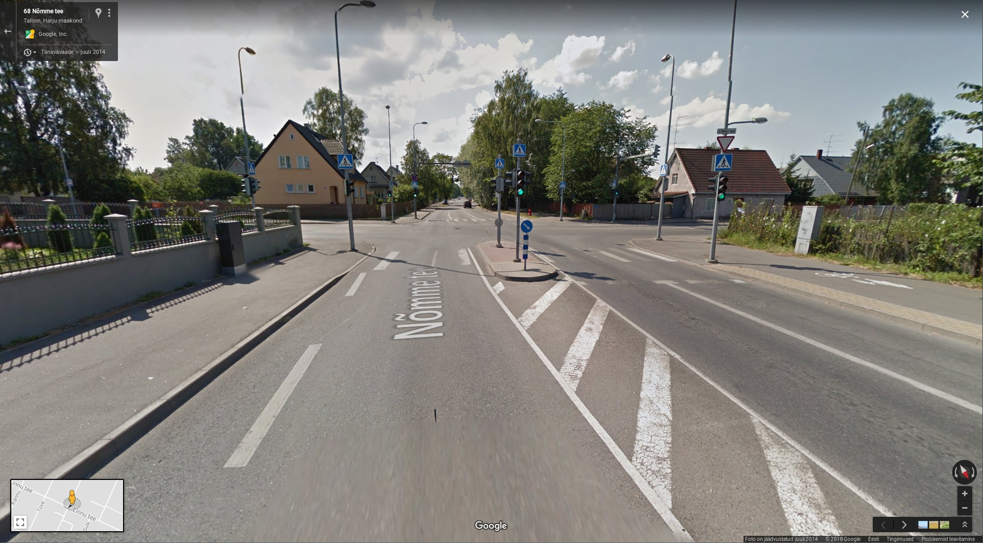

Meenutab veidi Linnu tee / Nõmme tee ristmikku.
Minu teada tohib ristmikul ja enne seda rida vahetada, kui PIDEV joon seda ei keela. Pildi peal tundub katkendjoon olevat, mis ei keela raja vahetamist. Ma ei mäleta, mis seal päriselus on muidugi.
Rida võid vahetada, kui ei ole märki suunad sõiduradadelt. Näiteks Vabakal võid peaaegu kõikidel ristmikel vahetada rida. Selles situatsioonis pead sa aga vasakust reast tegema ainult vasakpöörde ja ei midagi muud.
Re: Liiklusülesanne: kes on süüdi?
Madlobster kirjutas:
Motorized kirjutas:
Mitte vaid ei meenuta vaid ongi intsident sealt.
Kuidas sa ära arvasid?
https://goo.gl/maps/RCRqysHQy8M2
PS! Kui jutt käib tõesti Linnu/Nõmme ristmikust, siis seal peab nr1 reaalselt kõik vastutulevad vasakpöörde tegijad ära ootama, et näha, kas mõni kavatseb taustalt veel kollasega otse läbi suruda. Arvan, et süüdi jääb nr1 vasakpöörde tegija, sest ei veendunud manöövri ohutuses.
See peaks olema see sama koht jaa. Aga ma arvaks ikkagi, et nr 2 on süüdi, kui ta tuli vasakustreast. Seal algselt oli nii, et vasakust reast sai minna vasakule, keskmisest otse ja paremast paremale. Nüüd on kolmene rida tehtud kaheseks ja vasakust saab ainult vasakule ning paremast paremale ja otse.

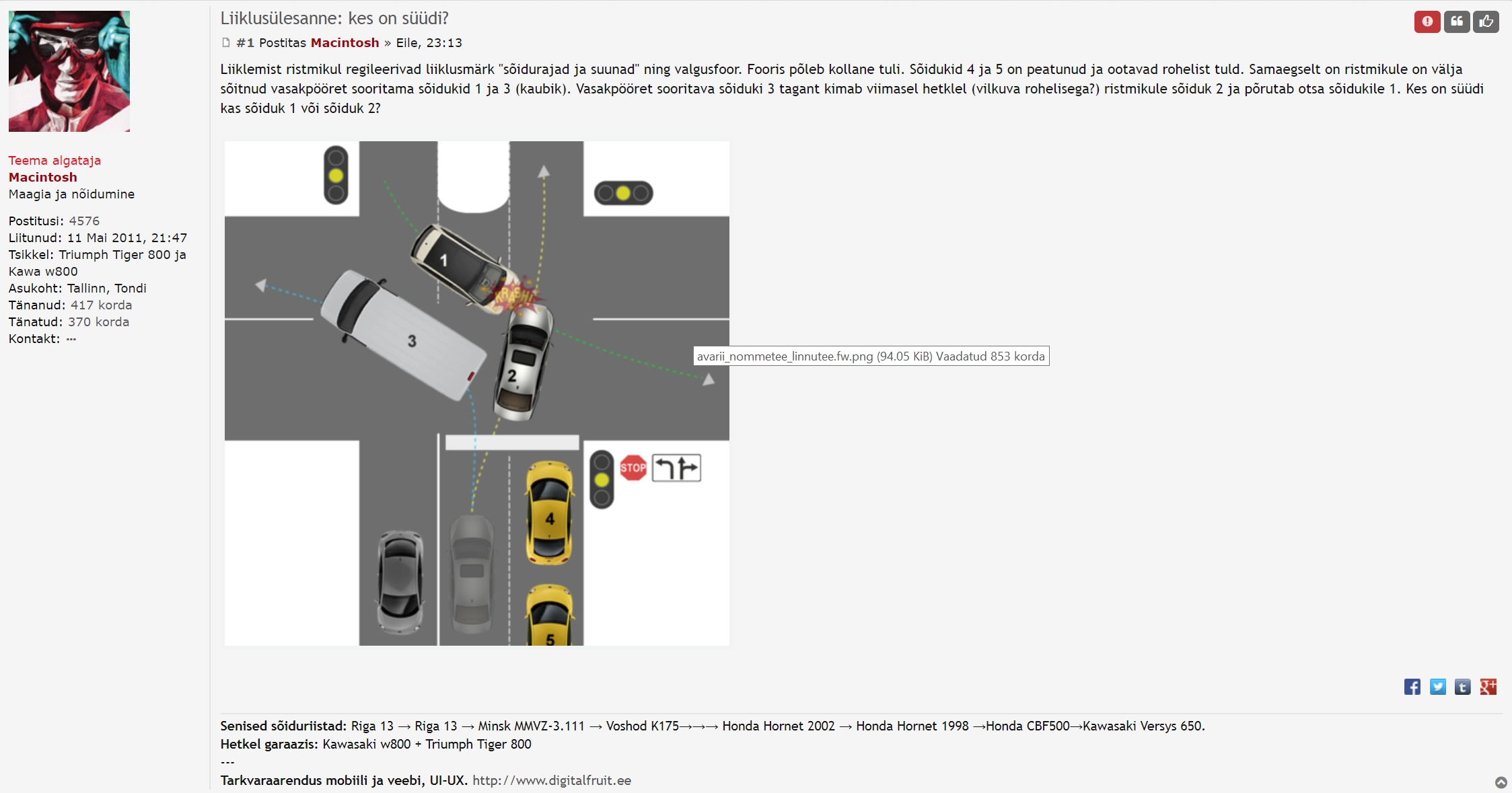

Aga miks mitte mõlemad süüdi?
Nr. 2 rikkus kõikvõimalikke reegleid ja nr.1 keeras peateele ette. Eks süüd jaotatakse vastavalt sellele, kellel on kõvem jurist varukast võtta ja kes rohkem tõestada suudab.
See on umbes sarnane olukord, kui kõrvalteelt ühesuunalisele minna ja nö. peateed pidi tuleb tellise alt mingi hampelmann läbi ja küpsetab sisse. Peateele ettekeeraja jääb igal juhul süüdi. Süü võib hea õnne korral jaguneda, kuna rikuti reegleid peateel liikleja poolt.
Sama olukord võib tekkida peateele parempööret sooritades, kui peateel on ütleme 10 kilomeetri ulatuses read topeltjoonega eraldatud ning kopsad otse vastu teekatte märgistuse eirajat.
Edit: Urmasele aitäh, leidis rk lahendi. Seega 1. süüdi ja kogumoos, 2. saab lihtsalt trahvid oma lolluste eest ning hea juristi korral õnnestub süüd veidi jagada.
PS: muideks aluseks on parema käe reegel. Seepärast on nr. 2 peateel, mitte foori pärast (mõlemal on kollane). Oleks nüüd 2 veits hilinenud, oleks tal hambad, sest siis oleks 1-l roheline ees ja puhas poiss :) Sellesama reegli pärast peab vasakpöörde tegija teed andma, sest ka fooriga ristmikul kehtib parem käsi.

Ma isegi ei viitsi nr 1-le väga kaasa tunda kui aus olla - temale on vastutulijate sõidusuundade märgid ju nähtamatud, seega see pole argument et "ma arvasin et ta keerab vasakule". Sõitma peab enda märkide järgi ja enda aknast paistva pildi järgi, mitte eeldama et mis märgid teistel on või ei ole. Kõik on ilged spetsid mingite kuupjuurte tasemel skeemide kokku mõtlemises, kõik ristmikud on igatpidi pähe õpitud jne, aga kõige lihtsam ja universiaalsem reegel et "kui paremalt keegi tuleb siis stopp, tal on eesõigus" kipub ära ununema.
Peale selle sealt kahe rea vahelt oleks võinud vabalt ka splittiv tsikkel tulla. Kui isegi otse eest lähenevat sõiduautot ei nähta, siis autoremondi ajal on nüüd natuke aega järgi mõelda, kas see telefonikõne nüüd oli nii tähtis ja kiireloomuline, või oleks äkki saanud ikka mulisemise ajaks peatuse teha?

kuupjuuretasemel võib sellist sõidustiili harrastades lihtlabaselt lõuga saada. (peakski saama) Mis see paremakäe reegel siin ristmikul?
Mis puutub nr kahe ütlusesse, et tema tuli rohelisega on bs. Rohelisega tulles ta sinna ritta poleks mahtunud rivistuma. Seal oleks 4 või 5 või need oivikud lihtsalt seisid rohelisega seal?
Kollasega manöövri lõpetamine on igati seaduslik tegevus. Kollasega ristmikule sõita ei tohi. Kui sa oled kohas, kus sa olla ei tohi, oled sa õnnetuse põhjustaja ja selles ka süüdi. Mina ei pea foori keelava tule all ristmikule sõitjat läbi laskma (seda fakti ei saa kummutada ühegi rk lahendiga).
Ma ei imesta kui see tuli tegelikult juba punane oli, sest 4 ja 5 lipsaksid samuti seal hilisohelise ja varase kollasega. Nr kahe sinna mahtumise fakt tõestab, ta sõitis sinna selgelt keelava tulega.

Oma aknast on ilusti näha, et nr 2 on pöörangu rajal ja otse sealt minna ei saa.
Streetview's on ainult vastassuuna pilt, nr 1 suunast on veelgi selgem.
Rattaga nr 2 olukorras splittides, tuleb endale aru anda, et sind lihtsalt pole selle bussi(3) varjust näha. Pealegi, liikuvate ridade vahel splittijaid on vähe ja risk on suurem. Esimene rida jäi värskelt seisma, kuna fooris hakkas roheline vilkuma.

Ei. Süüdi on number 2. Politsei võib öelda nii ja võib öelda naa, aga ma olen näinud, et ei tunne ka tavalised politseinikud eeskirju. Sest ükski eeskiri ei ole kunagi nii täpne, et seda ei saaks tõlgendada. Tõlgenduse aluseks võib aga olla isegi printsiip, mida pole eeskirjades, küll aga on juriidilises praktikas. Olen isegi otsuse kohtusse andnud ja võitnud. Sest sel juhul vaatab asja üle ka politsei jurist (kes eriti ei eksi) ja politsei loobub nõudest. Muidu aga jääb, nagu patrullpolitseinik otsustas.
Üks selline printsiip on, et meil kõigil on õigus eeldada, et teised täidavad reegleid. Seega see nr 1 ei saanud (ei näinud kaubiku tagant) ega pidanudki eeldama, et üks seltsimees tuiskab välja pöördereast, mööda reeglite järgi paiknevatest seisvatest autodest ja sõidab reeglitevastaselt otse. See, mis tulega kumbki ristmikule välja sõitis, ei mängi üldse rolli - mõlemad sõitsid ristmikule vana rohelisega või toore kollasega - muidu poleks nad kokku saanud.
Selle minu poolt varem nimetatud printsiibiga lahendati kunagi 90. aasta paiku üks juhtum Tartus, kus Vanemuise tänavalt üks taat keeras Kastani (ühesuunalisele) tänavale. Kastani on peatee. Teisele poole ta ei vaadanud ja talle sõitis otsa üks jorss, kes mööda Kasatnit vastassuunas minna punnis. Liiklusmiilitsa otsus oli, et taat on süüdi, sest sõitis peateele välja veendumata...jne. Taat andis otsuse kohtusse ja kohus otsustas, et halb küll, et ei vaadanud, aga see ei tee teda süüdi, sest ta ei saanud ega pidanud eeldama, et keegi reegleid rikkudes vastassuunas tuleb. Sihuke lugu siis. Mina annaks kohtusse, kui politsei otsustab teisiti.
Ära plära
Vasakule soovija sõidab ristmikule ja jääb sinna ootama manöövri lõpetamise võimalust (lõpetab kasvõi punasega) Kollasega ristmikule tulija põhjustab õnnetuse ja on süüdi.

Ikka mängib rolli, mis tulega ristmikule sõidetakse, see ju määrab peatee, vastasel juhul oleks foorid täiesti mõttetud. Oleks 2 kollase või punasega tulnud oleks kuri karjas tal, aga Maci postituses on ju sõnaselgelt öeldud, et vilkuva rohelisega tuli ilmselt peale. Kui teisiti pole tõestatud, siis ei saa midagi ju teha. Ehk nagu Urmas ja mitmed teised on maininud. Tunnistajad, kaamerad asjad ... seniks aga on nr.1 peateele ettesõidus süüdi. Peatee definitsioonis ei ole kirjas, et kuskilt valelt poolt või valest reast reastujal ei ole õigus peateele. Sealt võib tulla helikopter, lennuk, jõuluvana saan või jalgratas, peatee jääb peateeks. Nii lihtne ongi paraku :(
Tsiteerin:
"Vasakpööret sooritava sõiduki 3 tagant kimab viimasel hetklel (vilkuva rohelisega?) ristmikule sõiduk 2"
Seega Mad, sa eksid, nr.2 viibis peateel, see, et õnnetuse hetkel oli tal kollane pole oluline, ta peab ristmiku tühjaks sõitma. Ristmikule sõites oli tal siiski vilkuv roheline? Niikauaks kui seda täpselt ei tea, peab eeldama, et tal oli roheline.
Muidugi eeldades, et sa viitad antud keisile mitte üleüldiselt.
Edit: ilmselt mõtlesid üleüldiselt, et Röövel pani veidi puusse.
PS: inimlikust seisukohast tuleks nr. 2 vennale (crash)
PS2: Tehniliselt ei tohiks ükski liiklusseaduse punkt keelata nr. 2-l ristmikul reastuda :mrgreen:
Aga seda peaks uurima täpsemalt.
