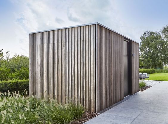

Ma aitasin ühel sõbral koju hoovi peale "tsikligaraazi" teha. Põrandapind oli vist 2.5x3 m. Kahe tsikli jaoks. Materjaliks OSB plaat 100x50 karkassil. Põrandaks sai veekindel vineer. Kruvisime kõik detailid maas kokku ja upitasime üles. Saime tulemuseks madlakaldelise katusega kuubiku. Väljast kaeti pärst horisontaallaudisega, mis Pinotexiga mustjaspruuniks värviti. Sai väga moodne kuubik. Tegemiseks läks kahel mehel kokkku 1.5 päeva (laudise naelutamist arvestamata).
Inspiratsioon välisilmele tuli siit.
Kõlab päris ägedalt. Valmis tööst pilti ka on? :)
