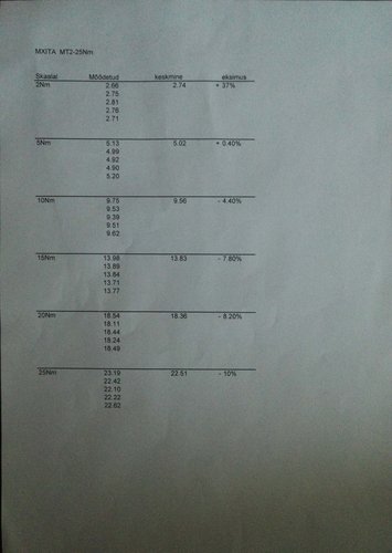

Suurem (MXITA T-150)
Eksimus vahemikus miinus 1.8 - 5.8%
Kõige huvitavam oli see, et vahemik pidi olema 10-150
Skaala läks nii 10,30,40,50 jne, et 20 oli vahelt puudu ja kalibreerimise käigus selgus, et 10 on tegelikult 20 ja see ongi miinimum.
Sellepärast keerasingi selle võtmega 10nm poldi puruks.
Kahjuks üle 55 Nm ei võimaldanud aparaat mõõta.
Väiksem üsna täpne - keeras peale pigem vähem.
Ametlik vahemik 5-25. Kalibreerija proovis ka 2Nm, mis oli ka võimalik aga suure eksimusega :D
Täpsed tulemused piltidel.
Pmt hobi jaoks käivad küll. Pigem keerad tsips vähem kui puruks asjad. :wink:
Eelvaates sama pilt, aga linkidel õige - mingi kala on sees.
Tänud veelkord handyman'ile! (w)
