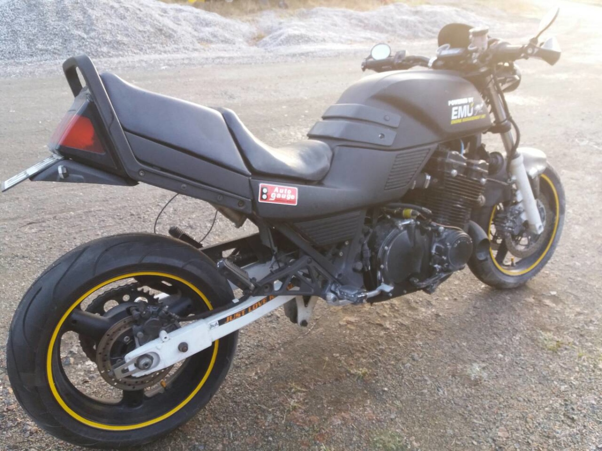

Re: Suzuki GSX1100EFE Turbo -84
Tere! Pole ammu siia infot juba ehitusest lisanud. Ratas nyyd niikaugel et p6him6tteliselt v6ib s6ita. T6in täna dynost ära, seisis juba mitu kuud seal ja ootas tuunimist. Eelmine nädal siis seadistuse käigus plahvatas dynopingis . Sai mitu tundi niik6vasti kuuma et 6liradika toru sulas ja andis otsad...sealt 6li otse turbole ja suits ja leek....
https://www.youtube.com/watch?v=bgz0EJV ... cSMMxc_tXw
Kahjuks ei saanud tulemust salvestatud. Viimane oli 265hp,9000rpm,0.8bari , 12000ni ei j6udnud.L6pp peaks olema ca 300
ehitusest endast siis niipalju et k6ik juppideks ja sealt siis ajapikku komplekteerisin.
Tagakiige sai 120mm pikem, gsxr-i rattad,amort,pidurid, sv esiots. 720mm fatbar, digispido, autogage r6hu ja 6lisurve näidik.
Turbo garret t25, siemens deka 875 pihustid, wallbro255 pump, sisselaske kollektor keevitatud roostevabast,saab 9000 TB ja idle valve, Saab 9-5 BCV, BMW coilid, 24-2trigger,wideband jne.Mootorijuhtimine ECUMASTER EMU.
Systeem toimib hästi.Nyyd vaja juba rauaosas parendusi teha-1460cc, td-04 turbo, laadimise pool tåiustada ja veel nippetnäppet. Pöörete limiidi v6iks saada 14k..
Siis juba 400+hp ei ole takistus. Hetkel vist jääb seisma ajanappuse t6ttu. Juhul kui kellelgi aega ja huvi edasi tegeleda siis v6ib teha pakkumise.
Terv. M6ni pilt ka
