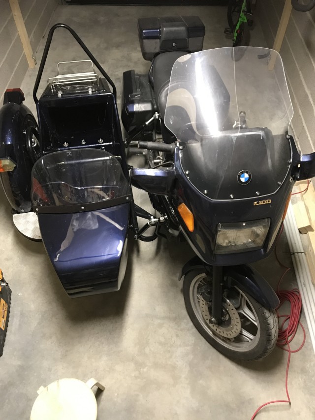

Tundub, et info hakkab vaikselt kokku saama. Ilmselt peab panema kellegi registreerimistunnistusele kasutajana, kellel on Soome aadress (vähemalt nii mulle Trafi kirjutas), muid takistusi ei paista olevat. Kindlustuslepingu saab ka sõlmida registribüroos (nagu aru saan, siis Soomes need erakätes, nagu meil ülevaatuspunktid - ilmselt seetõttu ka asjaajamine mõistlikum). Hinda, tõsi, veel ei tea, eks nad üllatavad :).
Ehk siis kui midagi plaanides ei muutu, siis tuleval v ületuleval nädalal lähen Soome ja siis ehk saab normaalselt sõitmist alustada.
Seni aga nokkisin natuke - tegin koerale põranda (vanni raami sisse sügavamale istutamine on küll väljast efektne, aga koer ei taha selle kaevu otsas lamada), lõikasin kummimatid igalepoole (sh istme alla, mis hõõrus põhjast värvi maha), lisasin laadimispistiku, käisin talvel rooste läinud kohad õlidega üle ja puhusin kompressoriga tolmu maha :D. Muud nagu polegi eriti teha.
Pidurites on küll mingi vibra sees (ilmselt on kulunud nö "bobbinid" ja seibid, sest kettad laperdavad mõlemad ainult 0,2mm), aga selle kallale enne ei lähe, kui dokumendid korras.
Paberid korras, lähevad ilmselt rattale ka Heidenau K60 Scoudid alla - peamiselt väljanägemise pärast (ja sellepärast, et need on ka suht soodsad ja kandilised - sobivad korvikaga hästi).
A, ja muidugi Hyperpro vedru tuleb ka taha panna, kolmekesi sõitmiseks liiga pehme tagant, vedru väsinud.
