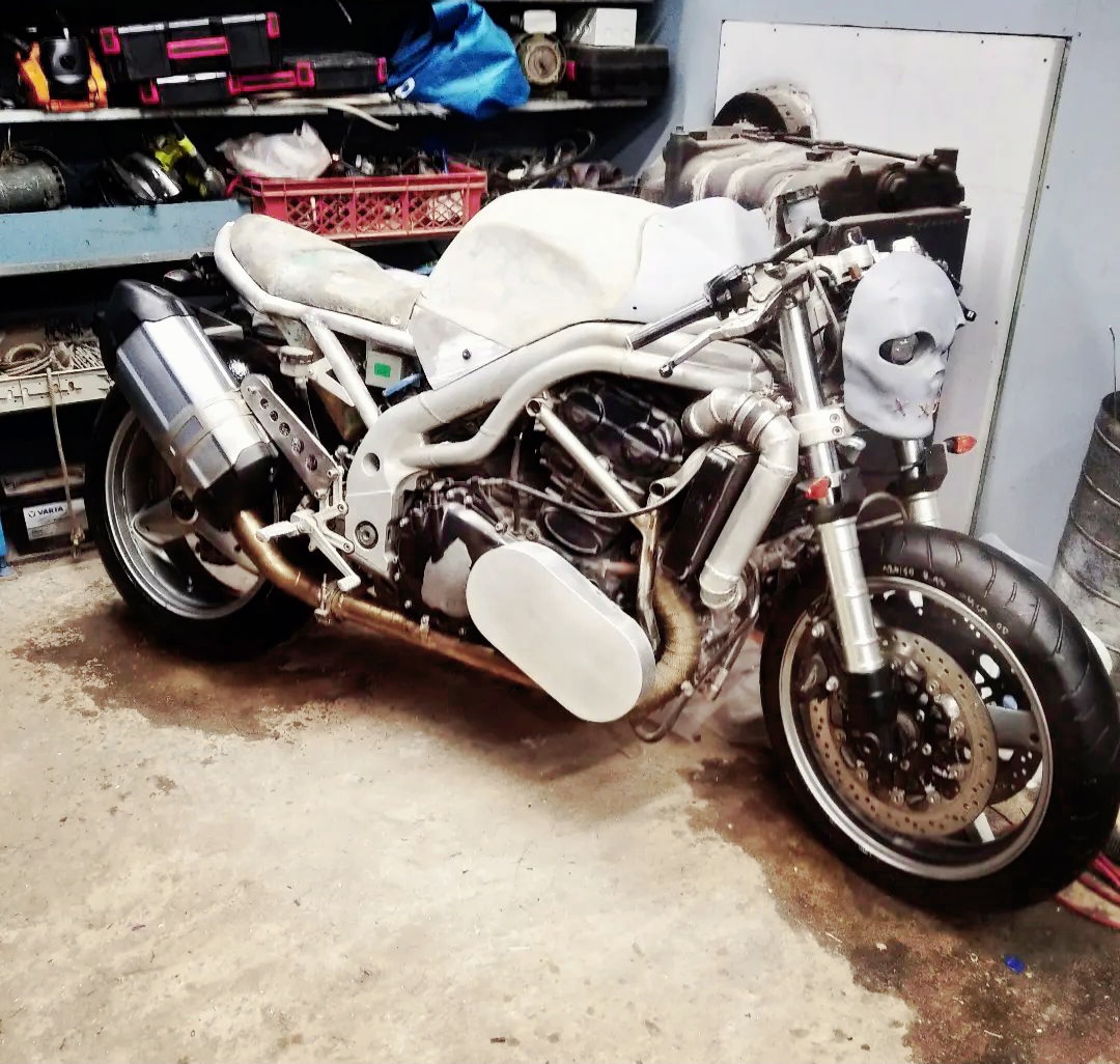

Kuna foorumid suht välja surnud siis lisan siia teema äratuseks pildi.
2018 alustatud ja siiani poolik projekt :lol:
Mersu ülelaade kompressor leidis rattal koha ja see lõi ehituse käima, saamaks midagi, mis inspireeritud vanast Mad Max filmist, ehk siis "Road Warrior" ratas. :mrgreen:
Kellel insta ja huvi siis tauri_nt alt leiab rohkem värvilist materjali selle kohta.
Hetkel veel üks toevarras vaja teha kompressori "nina" külge, iste vaja lõpuni teha, uusi rehve vaja, saba alune gondel vaja lõpetada, õhufiltri kopsik vaja lõpuni teha ja riiulis ootavad suuremad pihustid ja Estecu2, mis seda kompotti juhtima peaks hakkama.
Kõik võiks millalgi ühte värvi ka saada muidugi..
Kiiret otseselt pole :)
