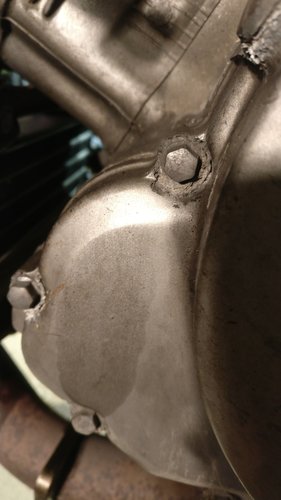

UK's aastaringselt sõitnud ratas:
Mootori detailid, pistikud jms on korrodeerunud.

Sõidan aastaringselt, kuna pill on nn säästukas, siis võin öelda, et aastate peale on amordi torud (alukas) tumehalliks läinud, sadul ikaldub pikapeale ära, veljed lähevad koledaks koos kodaratega. Sellist alumiiniumi korrosiooni nagu piltidel ülal, ei ole mu 82 aasta hondal mitte grammigi mitte kusagil. Värv on igalpool selline, nagu ta kõik 10 aastat minukäes on olnud.

Roostetäp roostetäpiks. Mulle tuli küll suure üllatusena kui "uuel" soetatud rattal sita kihi alt sellised üllatused välja tulid (panen veidi parema resoga välja lõigatud pildid).
Analoogset söövitust esines mujalgi + ära ussitanud pistikud jms elektrilised ühendused.
Pani ikka kukalt kratsima küll. Päris hoodlevabalt ma ei kipuks talvel liiklusesse ronima aga eks see või suuresti oleneda ka rattast ja inimesest kes sadulas. :bsmile:
