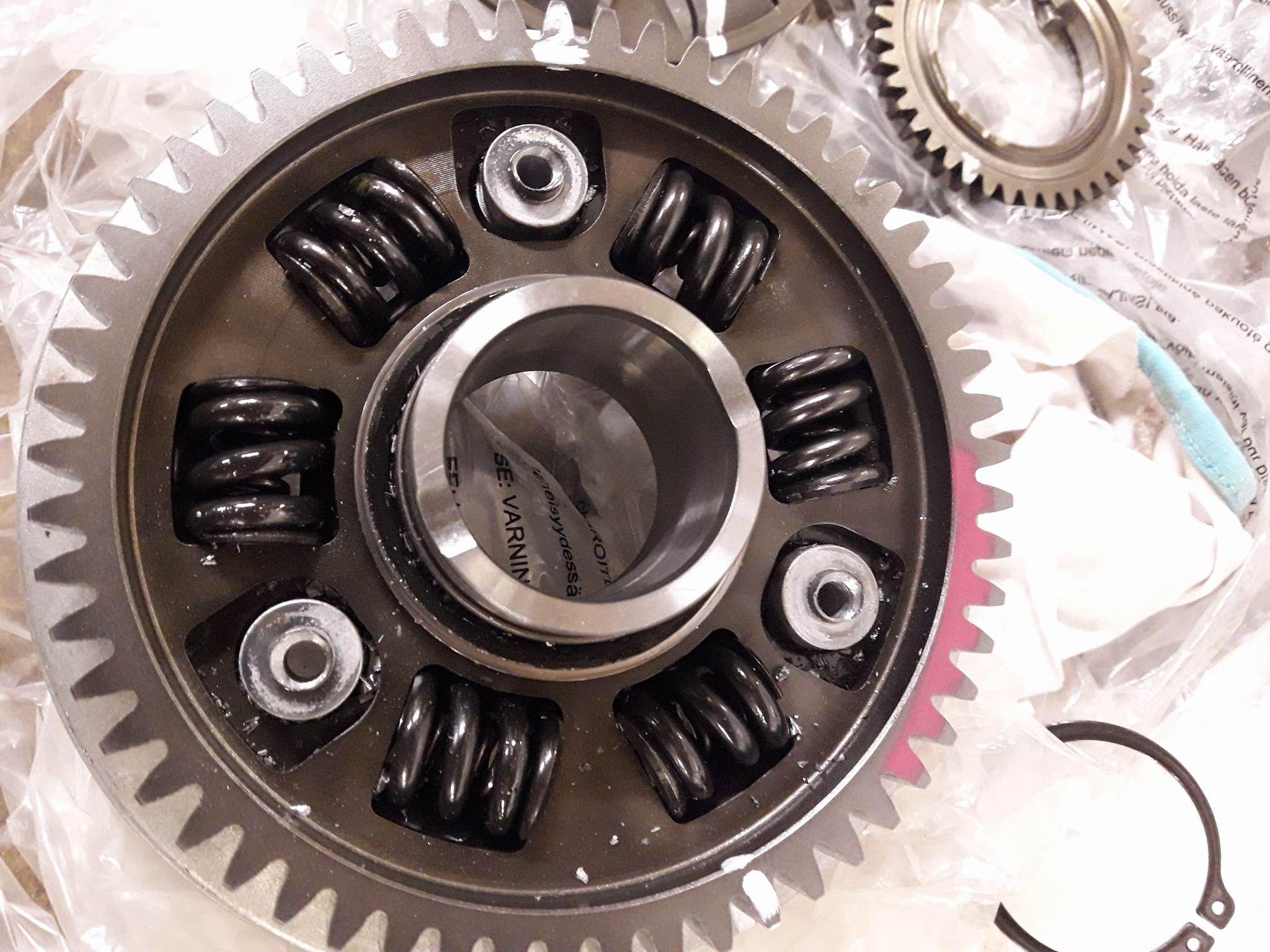

Ahoi,
Sai lõpuks sidurikorv laiali võetud.
Ei olnud nii hull kui mõnes videos, keskaugu loks oli mõõteriistade järgi ca 0,3mm.
Hullem seis oli logiseva vedruplaadiga, tänu millele oli keskmine metallplaat ennast ka korvi korpusesse närinud, mida ka viimasel pildil näha saab.
Ei imesta üldse enam, et kust see tühikäigu sidurikolin tuli. :wack:
Vedrud ise tundusid OK.
Mõni kirjeldav pilt (metallipuru on neetide puurimisest):
Järgnevalt plaanis keskaugule ja vedruplaadile puksid vahele treida ja siis poltidega tagasi kokku panna, nagu ülalmainitud videos.
Paari nädala pärast loodan saada kokku laduda ja eks siis saab näha, kas ja kui palju abi oli.

Ma müün sulle ühe Busa sidurikorvi ja saad kokku tagasi lapata . ; )

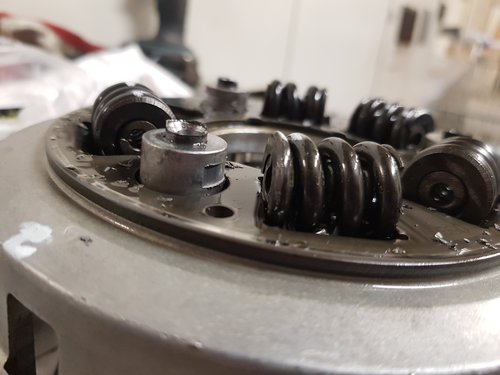

Hei,
Vahepeal niipalju juhtunud, et taastamisel läks mu enda korv katki. Räägitakse, et krõps käis ülikergelt ära, nagu oleks juba mõras olnud. Mis sit**ti see uuesti:
Leidsin siitsamast foorumist ühe logiseva DL-i korvi millega sai taastamisprotsessi jätkata, praeguseks siis niikaugel, et võll lihvitud ja pronkspuks vahele treitud.

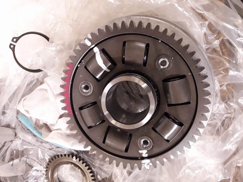

Siduriga siis niikaugel, et taastamisprotsess tehtud ja asi kokku lapatud.
Siin näha metallpuksid, mis ei lase alumisel plaadil enam loksuda:
Kokku panduna alt ja pealt:
Üritan nädalavahetusel kokku laduda, eks siis saab hääle järgi öelda, kas kogu trallist mingit kasu ka oli.
