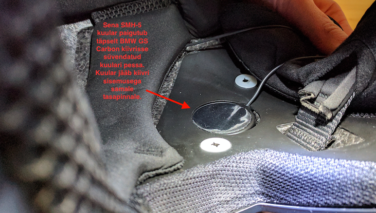

Sena SMH-5 kuular paigutub ideaalselt BMW GS Carbon kiivrisse tehase poolt süvendatud kuulari pesadesse. Kuular ei suru kuidagimoodi kõrvalesta peale.
Sena SMH-5 kuulari paigutus BMW GS kiivris

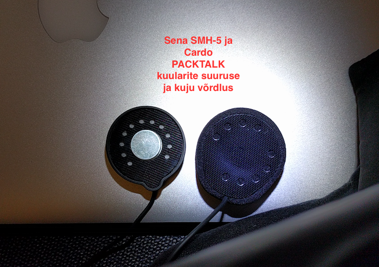

Sena SMH-5 ja Cardo PACKTALK kuularite kuju võrdlus. Cardo on natukene suurem.

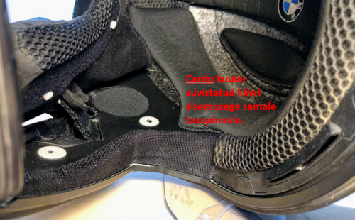

Teema lõpetuseks ka mõned pildid töö tulemusest ja lahendusest probleemile.
Töövahendiks laenasin kolleegilt Dremelit. Vaikselt Dremeliga 2000rpm lihvides õnnestus kõrvaklapi pesad ilusasti sobivasse mõõtu saada.
Töövahend ja osa plastiku purust, mis töö tulemusena lauale üle jäi. Lisaks oli laualamp kõvasti abiks kiivri sisemuse valgustamiseks.
Dremel 3000
Dremel 3000
Cardo kuular süvistatuna kiivri sisemusega samale tasapinnale.

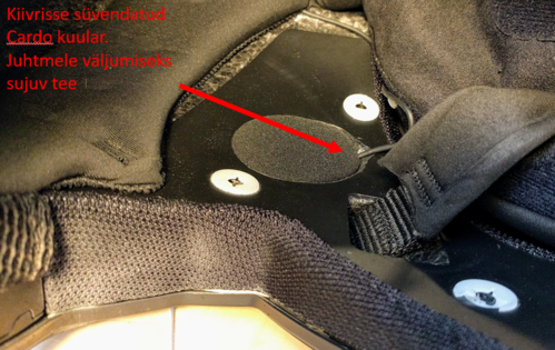

Tänu süvistamisele sai ka natukene leebemaks tehtud kuularist väljuva kaabli "murdumise nurka". Varasemalt oli see tehase poolt süvistatuna päris järsk. Nüüd sai natukene sujuvam.
