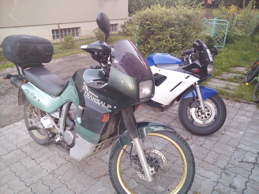

Aastast 2010 olen sõitnud baigilisega. Viimased aasta aega on sõpruskond mind kadedaks teinud oma motomatkamisega. Kuna praegu GSX-F on selleks pehmelt öeldes ebamugav ning pidevalt pommitati Alpide ja Twinide müügikuulutustega, siis saigi lõpuks ära toodud. Rääkimata sellest, et üks reisihuviline seltskonnast on alpil enamvähem kõike teinud ning hetkel veel tegemata asju teeb twini peal, siis tundus reisirattaks natuke parem valik, kui mingi suvaline mark. Hetkel plaan on siis kevadel käia Venemaal Alpide kokkutulekul ära ja kui ei meeldi ikka enduro teema, läheb kevadel korda tehtud ratas müüki ja keegi õnnelik saab selle endale.
Ratas aastat 1992 uuem versioon tagumise ketaspiduriga. Vigadest libisev sidur, vigane siduritross ning esipidurit kasutades pidurituli ei tööta.
Esmamulje, V2 on äge ja sigapehme.
Nüüdseks on ära vahetatud libisev sidur (läks koos kõigega uus sisse) ning õli koos filtriga, mis nägi välja nagu diiselmootorist pärit. Pole kindel, aga teooria on, et äkki selle pärast sidur libiseski. Müüja sõnul väidetavalt 4000km tagasi muidugi vahetatud.
Natuke pilte ka.

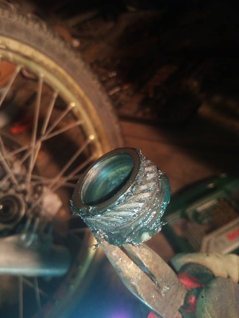

See vidin maksis Streetmotos 20 euri, paar päeva vist pidi ootama ka, aga ma vahetaks trossi ka igaks juhuks ära. Enda omal alguses ei vahetanud, panin lihtsalt uue hammaka ja tulemus oli 170 km pärast sama. Uue trossiga koos sõidab juba 5000 km

Nendel vanadel Hondadel (ja kindlasti ka paljudel teistel ratastel) käib spidoka tross kõri seest välja, nii et saab korralikult puhtaks teha. Selleks peab trossi spidoka tagant lahti võtma, mis on pisut tülikas aga kui siduri said vahetatud, saad sellega ka hakkama :D .Kui kõik trossi kiud on terved siis määret vahele ja kokku tagasi. Ainult et seda roostet ja paska sealt välja pesta, aega ikka kulub. Mis määret sinna kõri sisse kõige õigem on panna, seda teab mõni targem.

Kui tross sitane ja ei pöörle vabalt,siis see seda tigu lõhubki.Ats juba kirjeldas mida teha,et parem saaks.

Kõik õige, aga läheb täies laksus uus sisu sisse. Uus korpus, selle sisu, metallklamber ning uus tross. Honda esinduses sai kõige mõistlikuma hinna sellele.

Need, kes tellivad spido jupid täis laksust uue, siis kruvi korpusele peate ka eraldi tellima :D Jälle nädal ootamist juurde :D

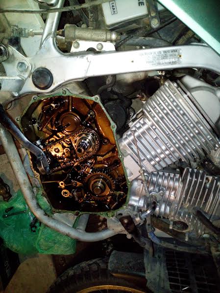

Muidu mida arvata õlikulust 1l 1000km kohta? Plaan oli uued kolvirõngad panna, samas lugedes osade meelest on see täiesti OK.
Kui just 100+ juba kellal pole, ma kolvirõngaid ei puuduks. See rohkem 2taktiliste teema. 1l/1000km kohta on ok, kui kiirus kipub üle 100 minema. Kui 80-90km/h töristada, siis võiks tiba vähem olla. Mida kiiremini kimad seda rohkem õli kulub. Kulunud/kõvad klapisääre tihendid on ka üks õlikulutaja. 0,5-1l/1000km peale ei ole miskit erilist ja hullu. Pigem normaalne.

No ma sügavalt kahtlen, et esimesel tiirul. Eestisse tuli 36k kellal aastal 2005 Saksamaalt. Hetkel 81500km.

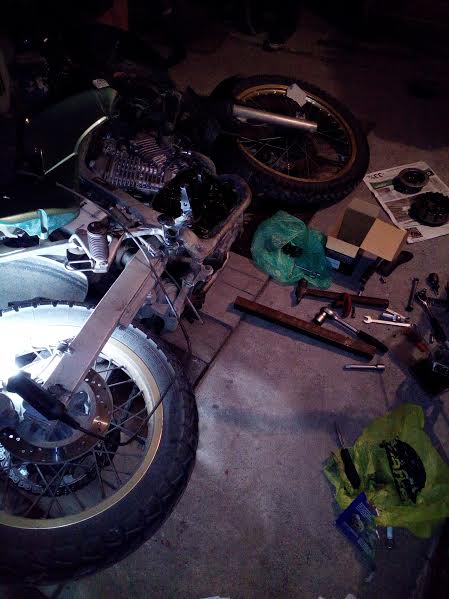

Mootori juurde ma nagunii enne suve ei jõua. Mootori tahaks kõige viimaseks asjaks jätta.

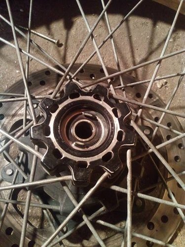

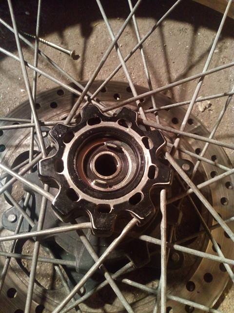

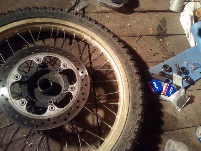

Küll aga kuna selle spidojura tõttu sai nagunii ratas maha kistud ja plekitüki vahetus see eeldas ühe simmeri eest kiskumist, siis sai juba korraga uued laagrid ja teisele poole ka uus simmer sisse. Simmerid olid taas tore tellimise kaup ja taas nädal ootamist :D Kuna sidurit vahetades sai ratas külili pandud ja nüüd kevadel avastasin, et miks aku vedelikust tühi, siis nüüd on teada ka, et mis vedelik maha jooksis. Ega siis muud, kui sai uue aku ka peale osta. Läks yuasa.
http://ukv.ee/ranel_isiklik/transalp/2.jpg
http://ukv.ee/ranel_isiklik/transalp/3.jpg
Ühtlasi üritades õppida tuttavate vigadest, et vana rehv võib koos remondiga kallimaks minna, kui uus jooks, sai ligi võetud ka uus jooks mitas e07 rehve, kuna esirehv oli aastast 2003. ning tagumisel aastaarvu ei loe kusagilt välja.
http://ukv.ee/ranel_isiklik/transalp/4.jpg
Endale memo tulevikuks mõõdud ka siia.
BEARING, RADIAL BALL, 6202UU
DUST SEAL, 40X50X5 (ARAI)
OIL SEAL, 21X37X7 (NOK) vasak
simmer 40x50x5 parem

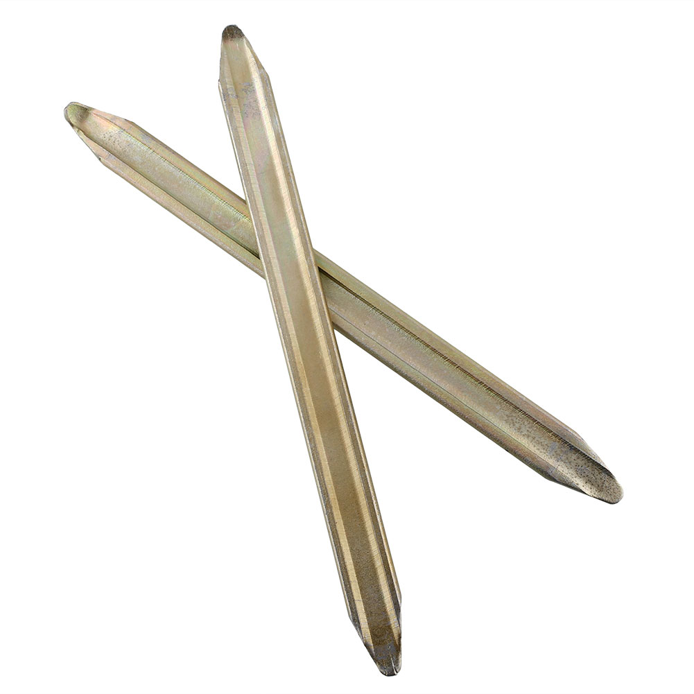

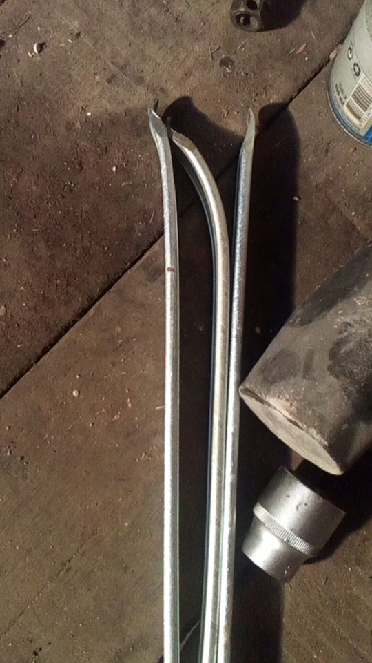

Laenasin sõbralt heebleid, mida ta hiinast odava hinnaga ostis.
http://www.ebay.com/itm/1-Pair-2-tools- ... IN&vxp=mtr
Olid sellised.
http://www.imgmarket.net/sgp5/201510/55 ... 3_3864fe70
Rehvi pealt kangutamine muutis selliseks.
http://ukv.ee/ranel_isiklik/transalp/5.jpg
Velje serv ka just aitäh neile heeblitele ei öelnud.
Tegin veel prooviks ühe käte vahel kangutamise. Magnet hakkas külge, aga nii nad painduvad ja ma ei ole tglt üldse mingi tugev tegelane. Lühidalt, täis kräpp.

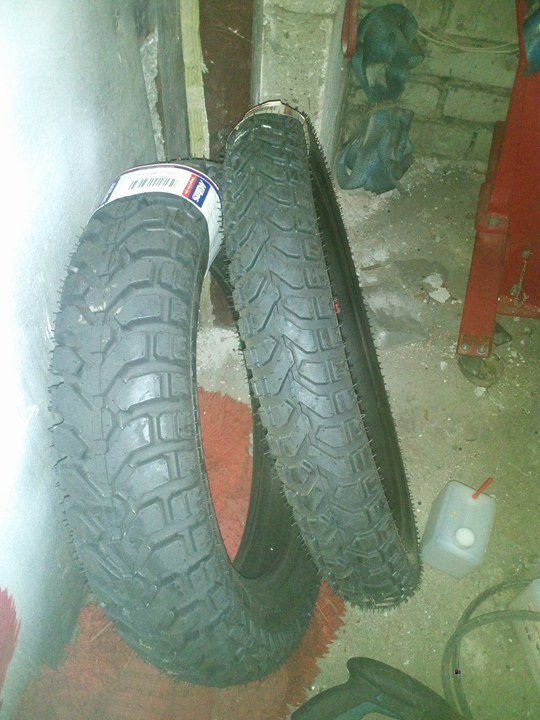

Järgmine katse läks siis ühe sõbra soovitusel ostetud heeblitega. 2003.a rehvi pealt kakkumine oli endiselt omaette tegevus, hiina juraga olin viga teinud ka vanale õhukummile, nii et läks see ka uus sisse. Korralike heeblitega läks aga uue rehviga 15 min aega rehv pealt, õhukumm vahetada, vedelseebiga servad kokku ja rehv tagasi peale ning valmis alla panekuks. Korralikud heeblid leidis tööriistamarketist 7.3 eur tk. Väidetavalt poolprofi seeria. Kirsiks tordi peal sai lastud täna veel velg ka ära tasakaalustada.

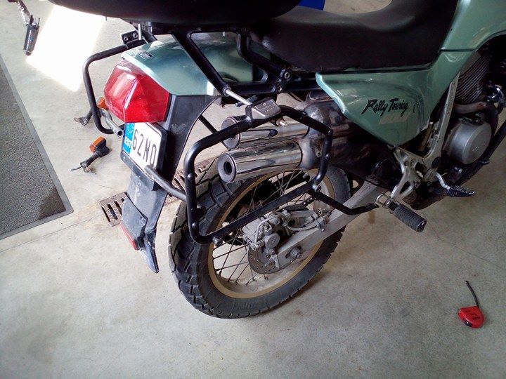

Peaproov tehtud. Enne seda sai veel tagumised suunad külge ehitatud, kuna tänu kohvritele ei saanud enam neid originaalasendis hoida. Lisaks veel tööriistatoru, KOSO näidikud, uued siduri ja piduri heeblid ning sutsu lühemaks tehtud, et käekaitsme vms taha ära mahuks (vanad olid nii kulunud, et loks oli metsik). Kuna ma alguses panin esirehvi autode järgi võttes valepidi alla, siis sain ka selle ümber keerata. Need, kes 8c juures rehvi vahetavad, müts maha. Rehv oli kivikõva ja tagasi pannes tegin õhukummile liiga. Kahekesi heeblitega mässates oli ka raske seda sinna tagasi peale saada. Hiljem kui soojas garaazis diiselpuhuri ees soojendasin oli üksi 3 minutiga rehv tagasi peal. Viimase asjana sai vahetama hakatud tagumisi piduriklotse, kuid üks sõber, kes kõrval oli ja kel samasugune Alp, tegi hoopis minu eest selle töö ära :D
Plaan oli siis minna Novgororodi lähistele Transalpi kokkutulekule, aga asjaga läks nii õnnetult, et me teadsime, et see toimub teistel kuupäevadel. St, kui teised olid lahkunud, meie saabusime. Sõit enamvähem kuiv kuni ühe vale pöördeni. Ilmselt millalgi kirjutan reisikirjadesse ka mingi pikema jutu sellest sõidust.
Aga nagu ikka, siis midagi peab ära lagunema. Sõbral olid mingid jamad, et vahepeal tahtis sõidu pealt ära surra, mul endal läks aga lõdviku klamber. Lõdvik ise aga nii vana, et uus klamber ei hoidnud ka midagi ja nii ta siis lekkis. Lisaks põhjakaitse kinnitus murdus ära, keegi eelmistest omanikest oli seda juba varasemalt keevitusega lappinud, aga ilmselt ühest suurest lombist läbi minnes sai põhjakaitse korraliku paugu. Tagasi sai juba sõidetud nii, et oli seotud koormarihmaga kohvri külge. Lisaks suunatule lüliti streikis vahel. Kuna masin põletab õli, siis sai hoolega tanklates jälgitud, et kas 4T tsikliõli leidub, aga ega ei hakanud silma küll.
Eks mõned tähelepanekud ka (rohkem pigem endale memoks, et ära ei unustaks), kuna väljas oli temp kuni 1.9c, siis olud olid tsiklimatka jaoks natuke ekstreemsemad.
Esiteks hiina action kaamera akumajandus tuleb üle vaadata. Väga palju head kraami jäi eestis laetud akudega välja, mis jahedas enam ei funktsioneerinud( näiteks sattusime vene tankide juurde, mis mööda teid sõitsid jne). Sai ostetud natuke tummisem kaamera pildistamiseks(Canon PowerShot SX10 IS, kasutatult liiguvad 50-100 eur vahel) ja pildi kvaliteediga ülirahul, seda ka pimedas. 4 hooaja gaas ei tööta 2c juures, vaid läheb härma ja erilist soojust põletist ei tule. Mitas e07 on suht libe ikka 4-8c temp juures, 15c juures oli juba täiesti OK pidamine. Rutska soojendused kuldaväärt asi. Defence 4 magamiskott super sellise ilma jaoks. Põlvedele on midagi juurde vaja, et püsiks paremini soojas. Kõik tööriistad/abivahendid kuhugi kohvrist väljapoole. Vee ületusi kuidagi ületada, et varustust märjaks ei teeks. Givi kinnitused on super asi ikka võrreldes millist vaeva peab nägema poltidega kohvri küljest võtmiseks. Nelja inimese telgi asemel tuleks ilmselt võtta 2 inimese telk (kuigi 8a olen seda 4 inimese oma kasutanud ja mitte ükski vihm pole veel läbi tulnud).
