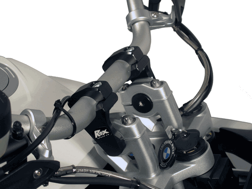

Kui sellised uvi pakkuvad -
http://www.adventurebikewarehouse.com/e ... cts/ROX001

neid roxi omi ja sarnaseid ei soovita Gessule panna kui ka maastiku sõidad e. vahest käbla käid. ei ole piisavalt jäigad, südamerahuga lenksust tsiklit sikutada nendega ei kannata. küljest ära muidugi ei tule a veidi viltu võib minna. mul eelmisel tänavarattal olid seda tüüpi ja keskjalale lenksust hoides ei kannatanud tõmmata.
