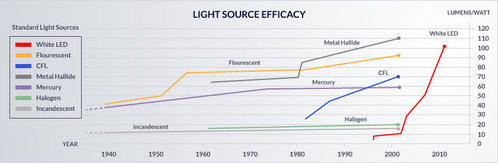

Nii ja naa. Kui võrdled sama tootja seadmeid või sarnaste tootjate omi (eeldades, et kasutatakse +/- samal tasemel tehnoloogiaid), siis on vattides väga hea võrrelda. Aga reaalselt on valgusviljakus (inglisk. efficacy) erinevatel kiipidel väga erinev. Arenenud LED valgusti puhul võid saada luumeneid vati kohta isegi 50% rohkem, kui vanema tehnoloogiaga võrrelda. Näiteks 80 lm/W kohta on täiesti tavaline OK LED, mida näed paljudes seadmetes. Aga reaalselt toodetakse ka kiipe, mille valgusviljakus on näiteks 134 lm/W.
Esimene ettejuhtuv näide väga hea efektiivsusega LEDist:
http://www.cree.com/news-media/news/art ... or-quality
Laiema tausta mõttes üks vanemapoolne tabel (kasvõi võrdlus lahenduslambiga/metallhaliidiga - näiteks Xenon on midagi sellist)
valgusviljakuse tabel
graafik pärit siit: http://www.lumerica.com/led-technology/
Kui aga reaalsesse ellu tulla, siis isegi 2017 ei ole tarbeelektroonikas valgusviljakus väga tihti 100 lm/W, pigem 80 lm/W nagu üleval mainisin. Eks põhjuseid on erinevaid. Hinna, tehnoloogia kättesaadavuse ja stabiilsuse suhe ilmselt üks olulisematest.
Kusjuures ei välista, et kvaliteetsem no-name tootja võib kasutada palju efektiivsemat kiipi, kui suur ja tuntud bränd. Kiibi vastupidavus ja valgusti enda kvaliteet on muidugi iseküsimus.
PS! Võimsuse juures peab arvesse võtma kadusid. 80 lm/W kohta on mõõdetud kiibil (ilma toitekateta). Kvaliteetne 230V toitekas kaotab hoobilt ligi 10% ära. Kahjuks ma pole teadlik, kui palju tavapärastes tsiklituledes kaotsi läheb. Kui on näiteks mitu LEDi ja takistit kuidagi ebaefektiivselt jadasse pandud, et seda 12V CV voolu pealt käiata, võib ka päris palju kaotsi minna.
PPS! See Cree artikkel, eksole. Kui ebays mees väidab, et jumala eest on ehe Cree LED, siis ma väga sügavalt kahtlen, et see tegelikult ka nii on... Aga sellest pole midagi. Need hiinakad on teinekord suht okeid.
