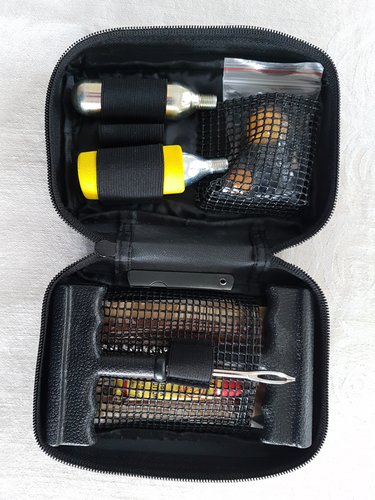

Mul on küll istme all midagi sellist alati kaasas https://motodepoo.ee/kulu-ja-varuosad/3 ... -givi-s450
Mitu korda kasutada on õnnestunud?

Ei ole õnneks vaja läinud.

Mul ka sarnane,aga samuti kasutanud pole.

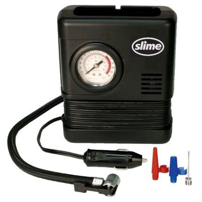

Ise olen korra mootorratta rehvidel seda nööri kasutanud, mitte küll enda tsiklil, kuid enda komplekt läks käiku küll ja töötas, jutt siis ikka tubeless rehvist. Komplektis oli ka 3 suruõhuballooni, millest läks 2tk tagarehvi peale ja üsnagi täis sai. Niisama ma seda kaasas ei vea, kuid kui kodulinnast väljasõit on, siis panen istme alla küll.
Pikemale motomatkale tasuks balloonide asemel kaasa ehk mingi minikompressor võtta, sest neid balloone naljalt poest ei leia.
Ostsin kunagi sellise: seda küll kasutanud pole, kuid sai ikkagi järgi proovitud, saab lõpuks ka autorehvi täis.
https://www.amazon.com/Slime-COMP02-12- ... B000ENQRD2
Mis puutub aga mootorratta siselohvidesse, siis need lohviparanduskomplektid põletage kohe ära, tuhk visake ka ära ja pärast saatke prügikast ka sinnasamusesse, need ei tööta - võtke parem varulohv kaasa.

https://www.amazon.com/Slime-COMP02-12-Volt-Tire-Inflator/dp/B000ENQRD2
Liimitav nöör on ainuke, millele mootorratta rehvi parandamisel tasub loota ja seegi on ajutine lahendus. Paikkamine on kõige kindlam. Sellest peaks siin kusagil olema pikalt ja laialt jahutud.

Minikompressoreid on selliseid ka, mis 5 minutiga rehvi täis pumpavad. Odavad hiinakad vehivad jah, veerand tundi ja üle 1,5bar eriti ei jaksa. Sai kunagi selline soetatud, kui meil alles uudne asi oli ja Soomest odavalt leidsin. Pakun, et ca 15 aasta jooksul sellega umbes paarkümmend autorehvi pumbatud ja nüüdseks nii hõredaks kulunud, et paras lutsu visata.

Pohh, läheb pump peale :D See minikompressor on ikka haige kolakas tsikli peale.
