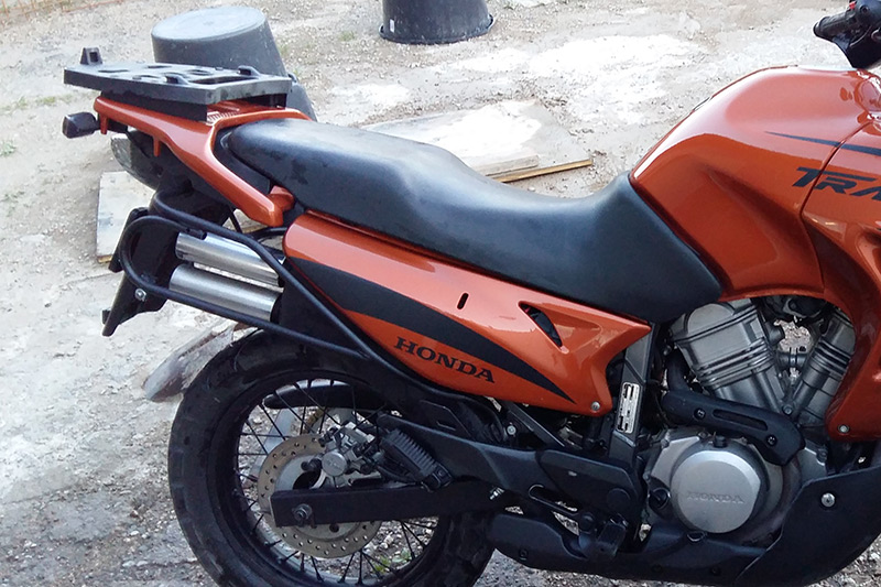

Eelmine kevad sai selline valmis väänatud.
Kasti kinnitus sai lahendatud kasti küljele keevitatud karbiga ja kohvri seest on fikseerimiseks keeratud polt raami sisse.

Mõtteks kinnituse kohapealt: Oma transalpi raamid tegin ka nelikant torust, vist oli 18 -nene ja paksus 2mm. Kohvrite kinnituseks raamile kasutasin värava hingede seda poolt mis väravapostile kinnitatakse 4tk.kohvri kohta, isoleerisin osaliselt ära et vähem koliseks. Kinnituse tegin raami ja kohvri vahele alumiiniumkõrvade ja tabalukuga. Point siis selles et kõvema kukkumisega rebiks kohvri raami küljest ära - nii jäävad kõik asjad kokkuvõttes rohkem terveks. Kohvrid tegin 3mm rihvlist ja neetisin alumiinium nurkadega kokku. 6 kasutatud aasta jooksul 0 muret ja väikseid külitamisi ikkagi oli. Raamide ja kohvrite tugevusvaru oli muidugi piltlikult selline et tankiga üle sõites oleks pärast roomik mõlkis :)
CaveFish kirjutas:
Raamid näevad äärmiselt eeskujulikud välja, pealevaadates tekkib ainult kusimus et kuna raamid in suht kitsad kas raske kohver neid kokku ei vääna?

Esimese hooaja järel mingeid paindumise märke tuvastada ei suutnud, kastid said ~ 4000 km jagu kaupa vedada.
Eelmistelt piltidelt ei paista hästi välja, aga poritiiva alt on ka raamide alumised nurgad omavahel ühendatud. See sai reguleeritava lahenduse, et vajadusel veidi nurka sättida saaks.
